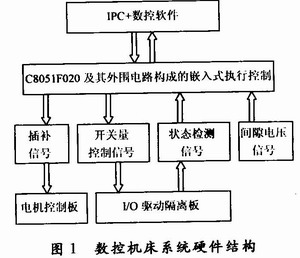

1 数控机床系统硬件结构
数控机床系统硬件结构如图1所示,IPC作为上位机,安装有专用软件,实现人机交互;C8051020芯片及其外围电路构成的嵌入式执行控制器作为下位机,负责实时、可靠的控制。执行控制器通过串行口接收上位机的命令信息(包括:插补命令、开关量控制命令),再将这些信息转换成控制信号输送给相应的执行部件。例如,将插补命令转换成一连串的插补信号,输送给电机控制部件;将开关量控制命令转换成输出信号,通过I/O驱动隔离接口板输送给相应的开关控制器。执行控制器同时还有2个检测任务:一个是刀具是否运动到各轴限位点的检测,另一个是间隙电压的检测。这两个信息将为运动时的自动调节控制提供依据。执行控制器还负责将运行中的状态信息组装成帧,实时地传送给上位机。

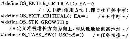

要使用μC/OS-Ⅱ,首先就必须把这个内核成功地移植到C805lF020上。μC/OS-Ⅱ的移植主要是对OS_CPU.H,OS_CPU_A.ASM和OS_CPU_ C.C三个文件进行修改,下面就具体的修改内容做介绍。
2.1 OS_CPU.H文件的修改、
OS_CPU.H包括了用#define定义的与处理器相关的常量、宏和类型定义。其中,需要修改的部分如下:

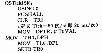

(4)OSTicklSR()系统时钟节拍中断服务函数,其周期的大小决定了内核所能给应用系统提供的最小时间间隔服务。该中断由C8051F020的TO定时器完成,设置定时时间为20 ms。修改代码如下:
其中:TOVAL是16位定时器T0的时间常数,该系统采用25 MHz的外接晶振,模式1(16位)定时。

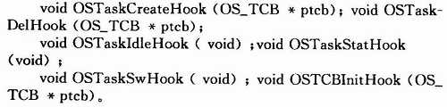

2.3 OS_CPU_C.C文件的修改
该文件中定义10个C函数,如下:
其中,最重要的是OSTaskStklnit(),它的作用是初始化堆栈,返回堆栈的最低地址、堆栈的长度,方便汇编语言实现任务的切换。其他9个函数是暂无具体功能,其功能可以根据需要在系统内核扩展时添加。

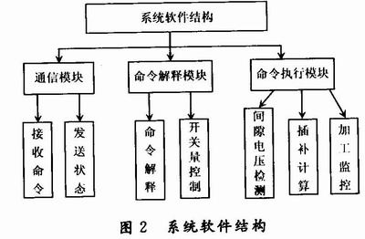

3.1 执行控制器的软件结构
如图2所示,系统总体分为3个功能块,即:与IPC的通信、命令解释和命令执行。其中,通信有发送和接收两方面内容;命令解释时,直接执行开关量控制命令;命令执行中,需要进行插补计算、检测间隙电压和限位开关状态及加工监测。

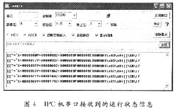

实验测试,IPC通过串口向执行控制器发送直线插补命令G01X1000Y2000\LF,如图4所示,观察返回信息中的x,y轴坐标,各点基本分布于点(O,O)与点(1000,2 000)的直线周围,误差小于1个运动当量,这说明整个系统运行正常。
