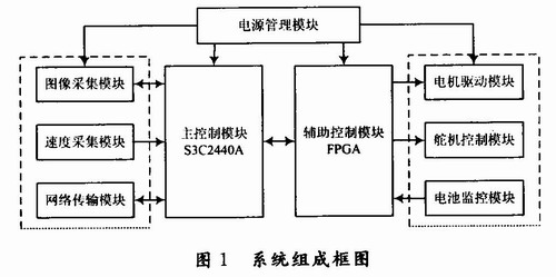

该系统采用三星公司的ARM芯片S3C2440A作为主控制芯片及Altera公司的FPGA芯片EP2C5T144C8作为辅助控制芯片,ARM上装有Windows CE5.0操作系统。S3C2440A内置丰富的外设资源包括中断控制器、GPIO、I2C、相机接口等接口电路,其内核为16/32位的ARM920T处理器,它集MMU,AMBA BUS和Harvard高速缓冲体系结构与一体,主频可达400 MHz。
利用ARM9控制图像采集、速度采集、网络传输等功耗小、干扰弱的模块;利用FPGA单独控制功耗大、干扰强的直流电机、舵机、固态继电器以提高系统的抗干扰能力。ARM9和FPGA以并行总线的方式进行数据和控制信号的传输,需要注意的是ARM的I/O口需要设置为禁止上拉,否则无法和FPGA进行通信。该系统具体组成如图1所示。

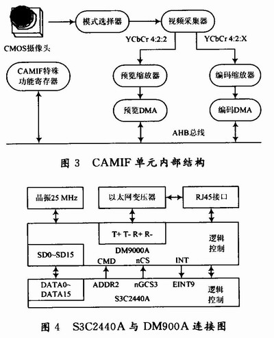

S3C2440A芯片具有相机接口CAMIF,其内部单元如图3所示,CAMIF支持ITU-R BT.601/656YCbCr 8 b标准的图像数据输入,最大可采样4 096×4 096像素的图像。该接口可以使用两种通道将图像数据存储在SDRAM中:一种是预览通道模式,将从相机接口采集到的图像数据转为RGB数据,并在DMA控制下传输到SDRAM,这种模式通常用来提供图像预览功能;另一种是编码通道模式,将图像数据按照YCbCr 4:2:0或者YCbCr 4:2:2的格式传输到SDRAM,这种模式主要为JPEC,MPEG-4,H.263等编码器提供图像数据的输入。

网络传输模块选用DAVICOM公司推出的一款高速以太网接口芯片DM9000A,内部集成10/100M物理层接口,16 KB SRAM用作接收发送的F-IFO缓存,支持8/16 b内存数据存取接口。
S3C2440A内部没有专用以太网控制器,需要外部总线外挂一个以太网控制器,才能实现S3C2440A连接以太网的需要,该系统选用DM9000A作为以太网的物理层接口。DM9000A与S3C2440A的连接比较简单,如图4所示。S3C2440A数据总线DATA0~DATA15与芯片的SD0~SD15连接;地址线ADDR2与芯片的CMD连接;片选线nGCS3与芯片nCS的相连;9号外中断与芯片的INT相连。DM9000A以太网控制器的工作基址为0x300,而S3C2440A的地址线ADDR2与芯片的命令/数据使能端CMD相连,所以对其进行操作时的地址是0x300(地址端口)或0x304(数据端口)。

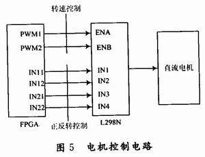

该系统运动控制包括电机控制和舵机控制两部分。电机控制如图5所示,PWM1,PWM2用于控制电机的转速,IN11,IN12,IN21,IN22用于控制电机正反转。舵机控制电路简单,外接有3根线,红色为电源线,黑色为地线,另外一个为PWM信号输入线。两者的主要控制信号是PWM信号,S3C2440A发送命令控制FPGA输出占空比可调的PWM信号。舵机PWM信号的周期固定为20 ms,脉宽分布在1~2 ms之间,因此选定PWM信号频率为50 Hz,占空比固定在5%~10%之间。直流电机PWM信号频率选定10 kHz,占空比可在0%~100%波动,当IN11=1,IN12=0,电机正转且转速随PWM1信号的占空比不同而变化,当IN11=0,IN12=1,电机反转且转速也随着PWM1信号占空比变化。

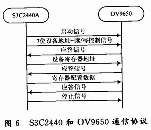

在WinCE下,图像采集驱动是基于流接口设计的。首先在CIS_Init函数下对相机接口的寄存器进行配置,主要配置功能包括:设置相机接口输出时钟;设置图像输入输出格式;设置裁剪图像偏移量;设置帧缓冲区中图像像素大小;设置编码通道和预览通道帧缓冲区起始地址。然后S3C2440A以I2C总线方式对OV9650的寄存器进行配置,需要注意的是相机接口的配置功能要和OV9650的配置功能完全一致,否则采集不到图像,两者之间通信协议如图6所示。最后利用API函数CreateThread()创建中断服务线程。

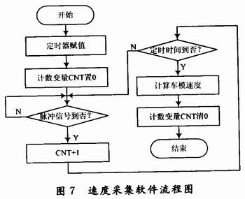

速度传感器由红外反射式传感器和施密特触发器组成,经过施密特触发器整形后信号的频率与速度相关,通过测量该信号频率计算车模行驶速度。在Windows CE中,API函数SetTimer()可以设置定时器编号和定时时间,当定时时间到达时,执行消息响应函数OnTimer。速度采集流程如图7所示。调用SetTimer函数设置定时器初值,当外部中断EINT_19产生时,即一个脉冲信号到来,计数变量CNT加1,当SetTimer()函数设置的时间到来时,执行OnTimer()函数,该函数负责计算车模速度并将计数变量CNT清0。
计数变量CNT虽然与速度成正比关系,但它并不是真正的行驶速度,需要经过一定的数学转换,才能传送到远程监控端并显示。假设车模后轮直径为D,光栅编码盘黑白相间的个数为M,在定时时间T秒内记得脉冲个数为N,则车模行驶速度:
