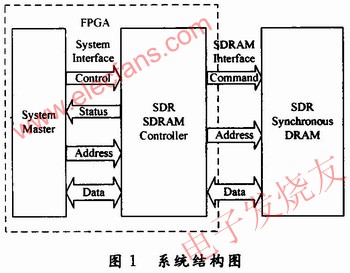

面对不同的应用场景,原始采样数据可能包含多种不同样式的信号,这给传统基于连续存储方式的数据缓存系统带来了挑战。除此之外,由于对不同信号的处理往往需要不同的数据帧结构,缓存系统的设计需要保存原始采样数据并能够实现数据的重组帧,以满足不同处理需求。
针对以上问题,本文提出了一种基于文件结构存储方式的设计方案。

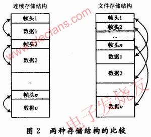

2.1 文件结构的存储方式
所谓文件结构指的是,将帧头与其所对应的数据分区存储,在存储时将存储数据的首地址添加到帧头信息中,在读出时,先读取帧头找到数据的首地址,然后加上系统给定的偏移地址算出读取的起始地址,从该地址开始顺序读取要求长度(小于等于帧长)的数据,在送往后端系统时更新帧头信息,后端系统收到数据无需做预处理直接进行计算即可。图2是2种存储结构的比较。
基于文件结构的存储方式便于对数据进行管理与操作,功能扩展容易。例如有些处理只对数据的帧头信息进行相关操作,基于文件结构的存储模式可以很方便地支持这种工作模式,只需对缓存介质的帧头区进行操作,而传统的设计则很难满足这种需求,因此新的设计极大地提高了系统的灵活性。

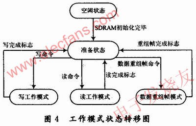

3.1 高层工作模式主控状态机设计
该缓存系统有3种工作模式:写模式,读模式和数据重组帧模式。其状态转移图如图4所示。
系统在空闲状态等待SDRAM初始化完成,当SDRAM完成初始化以后进入准备状态,表示系统可以接收命令,在收到写命令后进入写工作模式,低层写辅助控制模块激活,当完成写操作命令后产生一写完成标志信号,反馈回主控系统促使主控系统完成状态跳转回到准备状态等待下一次命令,收到读取命令后系统进入读工作模式,低层读辅助控制模块开始工作当完成读取操作后产生一读完成标志信号,反馈回主控系统使其回到准备状态等待命令,同样系统收到数据重组帧命令后进人数据重组帧模式,低层重组帧辅助控制模块开始工作完成重组帧任务后产生标志信号控制主控状态机再次回到准备状态,等待下一次命令。
这种结构化状态机的设计,层次划分合理清晰,工作模式的切换只在主控状态机中实现,各低层辅助控制模块仅仅实现其特定的功能,完全没有交互。因此这种设计可以很方便地进行功能扩展,以后系统要增加新的工作模式,只需再加入一个状态,并单独设计其辅助控制模块即可,无需对原有工作模式进行改动。同时,这种分层设计符合模块化设计的思想,降低了设计的复杂性,易于调试。

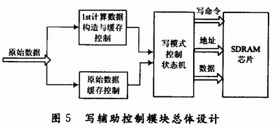

3.2 低层写辅助控制模块的设计
写辅助控制模块用来实现对原始数据和第1次计算数据基于文件结构的存储。为了提高系统效率,第1次计算所需的数据和原始数据同时存储。其总体设计框图如图5所示。
写辅助控制模块在主控状态机进入写工作模式时激活,通过将原始数据分为2路,一路进入原始数据缓存控制模块实现对原始数据的缓存,当原始数据的数据量积累到SDRAM一次突发写所需长度时,该控制模块发出写标志信号通知写模式控制状态机,写模式控制状态机响应写标志信号,向SDRAM驱动控制器发出写指令字控制SDRAM将原始数据写入SDRAM的原始数据区;另一路进入1st计算数据构造与缓存控制模块,该模块用来完成1st计算数据的帧头与数据的构造和缓存,当帧头构造完毕时,通知写模式控制状态机,将帧头(包含数据存储首地址信息)写入到SDRAM的帧头区中,同时当新数据量达到一次突发写入时,将新数据写入SDRAM的计算数据区中,直到将所有数据都写入到SDRAM的对应区内,写模式控制状态机发出写完成标志信号,反馈给高层主控状态机。

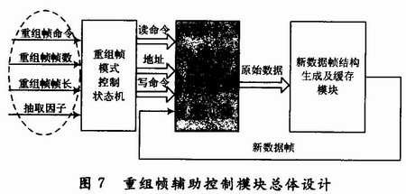

3.4 低层数据重组帧辅助控制模块的设计
数据重组帧辅助控制模块,接收重组帧指令字,该指令字包括重组帧帧数、帧长、帧间隔以及抽取因子,控制SDRAM读取原始数据,生成新的需要的数据帧结构,并按文件结构将其写到SDRAM的计算数据区中。其总体设计框图7所示。
数据重组帧辅助控制模块在主控状态机进入重组帧工作模式时开始工作,新数据帧结构生成及缓存模块先构造第一帧数据的帧头信息,当帧头构造完毕后,它向重组帧模式控制状态机发出帧头完毕信号,状态机收到信号后向SDRAM发出写命令将新的数据帧头写入到帧头区中,然后它按照重组帧指令字的要求从SDRAM的原始数据区读出原始数据送往新数据生成模块,当新数据的数据量达到一次突发写长度时,再控制SDRAM将新的数据写入到SDRAM的重组帧数据区中,直到将一帧新的数据都存储到SDRAM中,记录此时的写地址并将其作为下一帧数据的存储首地址加入到下一帧帧头信息中,并发出构造第2帧帧头的命令,等待第2帧帧头完毕标志,重复上面的操作,直到完成要求的重组帧指令。完
成操作后重组帧模式控制状态机发出重组帧完成标志信号,反馈给高层主控状态机。

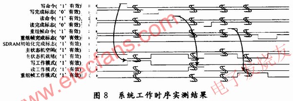

4 硬件平台及实测结果
在xilinx的开发工具ISE环境下完成了系统的整体设计与仿真,利用xilinx公司的xc2v3000-4fg676FPGA芯片和MICRONE公司的MT48LC32M1 6A2SDRAM芯片搭建了硬件平台,并进行测试。其实测结果如图8所示。
主控状态机接收上层的控制命令(写命令、读命令和重组帧命令)分别启动写工作模式、读工作模式和重组帧工作模式;低层各控制模块在完成任务时将完成标志(写完成标志、读完成标志和重组帧完成标志)反馈给主控状态机控制其跳转到就绪状态继续等待下次命令。结果证明该缓存系统实现了预定功能,可以对数据进行更方便的操作与管理。
