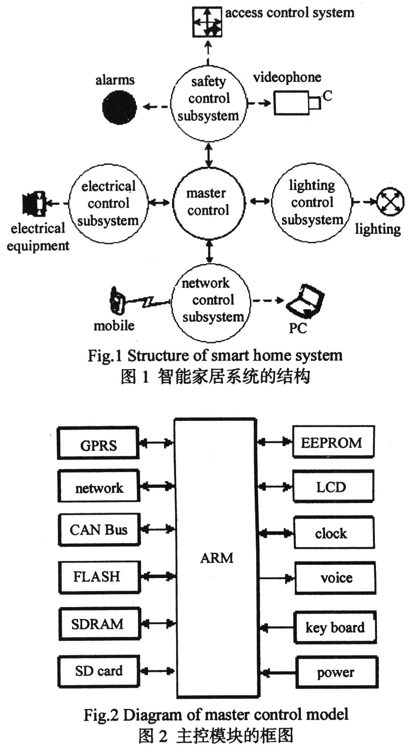

智能家居系统的组成如图1所示。智能家居是一个庞大的系统,主控模块是系统的控制中枢和通信中枢,家庭网络是系统的神经系统,传输系统信息流和控制流。家居中的设备众多,设备的接口各异,要实现各种设备的智能控制面对巨大挑战。针对目前智能家居系统功能单一、联网能力差的缺点,本设计采用分布式技术、总线技术和嵌入式技术构造了一个多功能、通信能力强的智能家居主控模块。
1 主控模块的功能和硬件设计
嵌入式技术的发展,特别是嵌入式控制芯片在功耗、速度、集成度方面的持续发展,使用单片控制芯片完成整个系统的控制成为可能。主控模块从图2中可以看出要完成以下工作:和子系统的联网、GPRS通信功能、以太网通信功能、显示功能、监控软件等。其中GPRS通信和以太网通信逻辑上属于网络控制子系统,但是这两种功能是在主控模块上实现的,这样一方面提高了集成度和稳定性;另一方面充分利用了主控模块在硬件和软件上的资源。
ARM芯片选用S3C2410,该芯片的很多特性很适合做智能家居的主控模块。内置的STN/CSTN/TFT LCD控制器和4线制电阻触摸屏控制器简化液晶显示的电路设计;标准工作频率为203 MHz,运算能力强,功耗低,可满足主控模块的运算要求;外围接口丰富,为主控模块的联网功能提供良好的支持。GPRS模块选用支持AT命令集的西门子 MC35I模块,它与主控模块通过串口进行通信;以太网芯片选用Realtek RTL8139以太网控制器;主控模块和子系统之间由CAN总线组网,主控模块上相应的有CAN通信电路;FLASH,SDRAM,EEPROM和SD卡都是信息存储介质,设计EEPROM来存储系统配置信息,配置64 MB NANDFLASH和64 MB SDRAM;语音电路输出提醒或警告声音等;信息包含时间信息才有意义,主控模块上时钟电路提供精确的时间;液晶屏可以直观地显示各种信息,有利于增强系统的亲和力,选用8.O英寸TFT液晶屏。

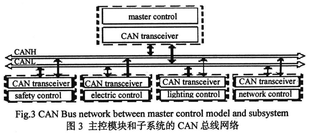

主控模块的处理能力有限,多个子系统和主控模块由现场总线组网构成一个分布式控制系统。各个子系统在主控模块的控制下协同工作。主控模块和子系统之间主要传输信息流和控制流。主控模块到子系统传输的主要是控制流,这些控制流完成子系统的配置或者命令子系统完成特定的任务。子系统到主机传输的主要是数据流,数据流主要包含子系统中各设备的运行状态或传感器数据等。主控模块和子系统的通信可以采用有线方式或无线方式。鉴于有线方式速度快、可靠性高、成本低、技术成熟等优点,本系统采用CAN总线完成主控模块和子系统的联网。系统的联网结构如图3所示。

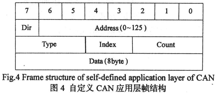

CAN协议是最流行的现场总线协议。为保证协议的灵活性,该协议只定义了数据链路层和物理层,一般CAN控制器会实现这两层协议,针对具体应用需要开发应用层协议。CAN应用层协议标准有DeviceNet和CANOpen。这两种协议是面向大型系统,针对工厂自动化控制和汽车电子开发的,所以智能家居需要使用自定义的CAN应用层协议。智能家居中子系统和主控模块采用点对点的通信方式。自定义应用层协议基于非对称型主从式网络结构。应用层帧结构定义如图 4所示。Dir(1 bit):数据传输的方向,0表示主控模块到子系统;1表示子系统到主控模块。
Address(7 bit):CAN总线网络中设备的地址编号。
Type(3 bit):帧类型,分为:广播单帧,广播多帧开始,广播多帧结束,普通单帧,普通多帧开始,普通多帧结束。
Index(2 bit):索引号,指示多帧时,某帧的索引编号,多帧最长4帧。
Count(3 bit):帧包含的字节数。
Data(8 byte):帧中的数据负载。
为了防止由于数据交换错误而影响整个系统安全,有两种策略可以考虑:提高系统数据传输的可靠性;软件处理中增加必要的容错处理。CAN协议采用数据块编码的方式通信,CAN总线在40 m以下具有高速(1 Mbit/s)数据传输能力。CAN协议非常适合主控模块和其他子系统之间的通信和控制。

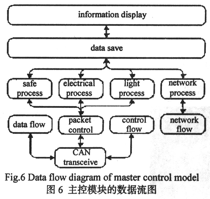

智能控制主控模块硬件上资源丰富,软件上有Linux操作系统的支持,主控模块的软件开发运用了模块化思想,模块的划分依据是高内聚低耦合,将逻辑上紧密耦合的一组功能划分为一个模块。模块划分结果以数据流图呈现出来。主控模块的数据流图如图6所示。安全控制子系统、电器控制子系统和照明控制子系统的数据流和控制流,通过CAN总线网络传输到主控模块,主控模块的CAN通信监控子线程解析CAN网络中传输的数据。接着,主控模块的数据分发处理器子线程根据数据的类型将数据分发到相应的数据处理程序。处理后的数据存储到数据库中,并在界面直观显示分析后的信息。
网络模块在逻辑上是一个独立的模块,在实现上由于其特殊性是在主控模块实现的。远程PC通过Internet方式,手机通过GPRS方式将网络流发送到网络模块,网络模块会调用网络信息处理模块处理网络流,数据处理后或存储或通过CAN总线转发到其它控制子系统。

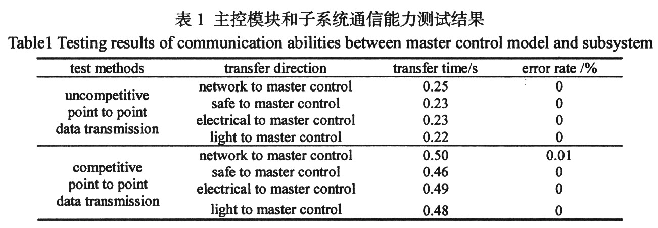

测试主控模块的性能主要体现在通信速度和通信质量。为了获得这些参数,需要测试主控模块和子系统之间的数据传输能力。测试方式是:无竞争点对点双向数据传输测试;有竞争点对点双向数据传输测试。测试指标是:传输时间和误码率。传输200 KB的数据量测试结果如表1所示。
测试结果表明主控模块和子系统之间的通信比较稳定,数据传输速率较高,可以满足实时性要求。测试中误码率很低,一方面说明CAN协议的稳定性;另一方面由于在数据测试中的数据量较小,从而出现错误的概率就小。
