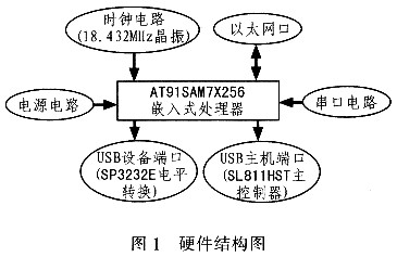

该系统硬件设计是由电源、复位、时钟电路、以太网口、USB主机和设备端口以及串口组成,其结构框图如图1所示。其中,以太网口用于将设备接入网络实行远程管理和监控。将设备的数据接入Internet,实现远程监控,适用于工矿企业设备的集中化管理和维护。USB主机端口通过主机控制器SL811HS/T与控制器AT9lSAM7X256相连,进行数据通信。USB设备端口作为与PC机通信的接口。该系统设计的创新在于该设备抛开了PC机,既可作为主机,也可作为外设,并与其他0TG设备直接实现点对点通信。

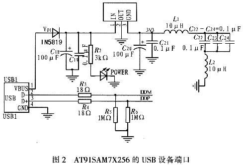

AT91SAM7X256的USB设备端口原理图,如图2所示。由于AT91SAM7X256支持USB2.0全速(每秒12Mbit)设备接口,故AT91SAM7X256的2个引脚DDM和DDP与外界USB相连,直接实现USB设备端口。
由USB接口输入5V直流电源,二极管VD1用于限制电源的导通方向,经过C18、C19滤波,然后经过SPXll7M-3.3将电源稳压至3.3V。为了降低噪声和出错率,应隔离模拟电源与数字电源,图3中的L1和L2用于电源隔离元件(将数字电源的高频噪声隔离)。SPXll7M-3.3是Sipex公司的LDO器件,其特点为输出电流大,输出电压精度高稳定性高。SPXll7M系列LD0器件输出电流可达800mA,具有电流保护和热保护功能,可广泛应用于数字家电和工业控制等领域。

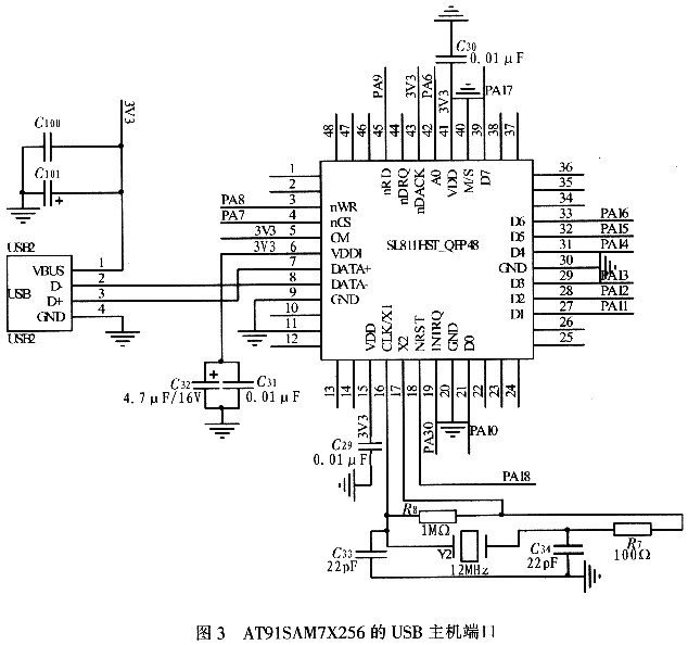

AT91SAM7X256的USB主机端口原理图,如图3所示。SL811HS/T选用48引脚的TQFP封装形式,SL811HS/T既能用作Host模式又能用作Slave模式。将SL811HS/T的M/S引脚接地,即设为低电平信号(M/S=0),选择作为主机端口。

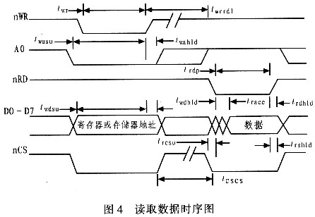

SL811HS/T的D0~D7端口为双向数据I/O端口,与控制器的PAl0~PAl7端口相连,实现数据通信。SL811HS/T的nRD引脚与AT91SAM7X256的PA9相连,nWR引脚与AT9lSAM7X256的PA8相连,SL811HS/T的nCS引脚与AT91SAM7X256的PA7相连,AO引脚与AT91SAM7X256的PA6相连,控制SL811HS/T的读写状态,如图4所示。
访问存储器和控制寄存器的空间时,先设A0=0后写地址,接下来设A0=1,再进行寄存器/存储器读/写周期。当nWR或nCS处于无效时,SL811HS写或读操作终止。对于连接到SL81lHS的设备,在writenWR信号之前取消片选nCS,数据将一直保持并与指定的值相同。SL811HS/T的nRST引脚与AT91SAM7X256的PAl8相连,实现软件低电平复位功能。SL811HS/T的引脚7、8与USB接口的DATA+,DATA-相连实现数据通信。S-L811HS/T的Clk/X1引脚和X2引脚与外接12MHz晶振相连。

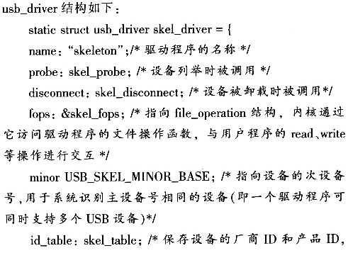

图5所示Linux中USB驱动的体系结构。LinuxUSB主机驱动由3部分组成:USB主机控制器驱动,USB驱动和不同的USB设备类驱动。USB驱动程序首先要向Linux内核进行注册自己,并告之系统该驱动程序所支持的设备类型及其所支持的操作。这些信息通过usb_driver结构传递。
3.2 注册和注销
USB驱动程序注册,就是把在初始化函数中填好的use_driver结构作为参数传递给use_register()函数即可,函数的调用方法为:result=usb_register(&skel_driver);当要从系统卸载驱动程序时,也是将use_driver结构作为参数传递给usb_deregister函数处理。函数的调用格式为:

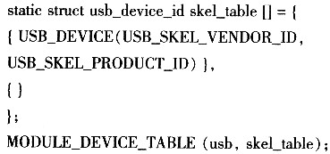

当USB设备插入时,为了使linux-hotplug系统自动装载驱动程序,需要创建一个MODULE_DEVICE_TABLE。核心代码如下(这个模块仅支持某一特定设备):

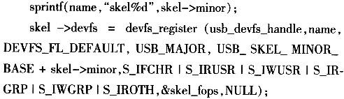

在驱动程序里,最后一点是要注册devfs(设备文件系统)。首先创建一个缓冲用来保存那些被发送给USB设备的数据和那些从设备上接收的数据,并为设备传输创建一个USB请求块(URB)以向设备写入数据,同时USBurb被初始化,然后在devfs子系统中注册设备,允许devfs用户访问USB的设备。注册过程如下:
如果devfs_register函数失败,devfs子系统会将此情况报告给用户。如果设备从USB总线拔掉,设备指针会调用disconnect函数。驱动程序就需要清除那些被分配了的所有私有数据,关闭urbs,并且从devfs上注销调自己。
