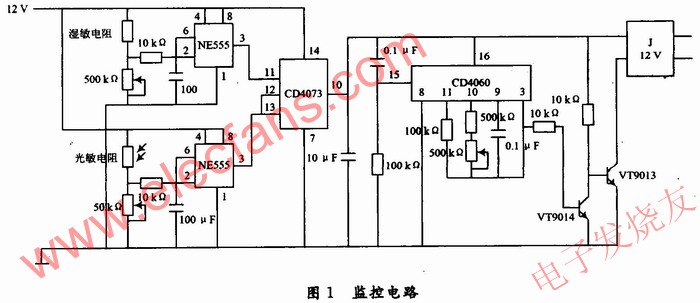

针对现有的自动灌溉系统都需要外加电源供电,存在一定安全隐患,而且现有的自动灌溉装置的程序一般固化在系统的程序存储器内,只能简单地设置灌溉时间及循环时间,不能灵活根据季节不同自动调节等缺点,该系统将小型直流发电机接上风叶至于密封特制的盒子中,用水流带动风叶旋转来发电,再将电能储存到蓄电池中以给监控电路和电磁阀供电。该装置是以湿敏电阻和光敏电阻检测信号,自来水发电用作供电的一种无需外接电源的自动灌溉装置。该装置监控电路由信号采集部分,灌溉控制部分,电源部分,执行部分4部分组成。如图1所示。

1.1.1 土壤湿度检测
采用硅湿敏电阻作为检测土壤湿度的传感器,它在25℃时响应时间小于5 s,检测土壤含水量范围为O~100%。
当湿敏传感器插入土壤时,由于土壤含水量不同,使得湿敏传感器的阻值也不同。通过湿敏电阻和IC1NE555判断湿度强弱,如果是土壤较干燥,湿敏电阻阻值较大,NE555翻转,输出高电平(约为电源电压)。
调整时,将湿敏电阻插入水内,调Rp1使NE555的3脚输出为12 V,然后将湿敏电阻从水中取出并擦干,调Rp1使输出0 V,这样反复调节多次即可达到要求。
1.1.2 日光强弱检测
通过光敏电阻和NE555判断光线是否强烈,如果是中午光线较强烈,IC2 NE555的3脚输出低电平,此时无论土壤干燥与否均不浇水。此处用NE555进行判断,当傍晚日光较弱,光敏电阻阻值较大NE555翻转,输出高电平(为电源电压)。
1.2 灌溉控制
1.2.1 与门判断
当IC1和IC2同时输出高电平时,IC3 CD4073输出高电平。无论IC1和IC2中任一不满足条件,IC3都输出低电平。
1.2.2 延时电路
通过CD4060和电容电阻和可调电阻组成的震荡电路实现延时从CD4060开始工作到进入保持状态这段时间就是灌溉时间。可调节Rp3的阻值来改变延时时间。
1.3 电源部分
由于自来水在水管中流动的速度较快,可以把其中的部分动能回收利用。用自来水压力推动风叶片带动微型的发电机,将发电机发出电能存储到锂电池中,再通过升压电路将锂电池中电能转存到6 V或者12V蓄电池中。用这部分电能为自动灌溉监控电路提供电能。
1.4 执行部分
使用湿度检测部分输出的电压来控制继电器的吸合,进而控制电磁阀的通断,实施自动灌溉。
电磁阀与电源间加一开关,使其可强制打开和关闭。当想欣赏灌溉美景时,强制打开电磁阀即可。
