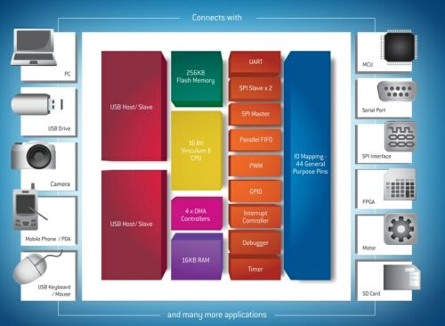

FTDI Vinculum-II (VNC2)模块图。
另一种方法是使用一种现成的USB芯片方案,如英商飞特帝亚有限公司(FTDI)的Vinculum-II(VNC2)。Vinculum 是FTDI的嵌入式USB主/从控制器系列的名称。最新发布的第二代芯片 VNC2是针对在嵌入式应用中实现USB功能时的许多关键问题而设计,并提供完整的单芯片USB解决方案。这款芯片的特点是有两个独立的可配置的USB 主/从接口,一个用户可编程处理器核,具有多种灵活的接口以支持轻松集成到一个现有的嵌入式设计中。使用这种方案的好处在于设计者能够重用其现有设计的核心部分,用最小的开发成本和最快的上市时间支持增强的产品特征。
进一步观察VNC2的性能,该芯片有2个独立的USB 2.0接口,提供USB主控端或从控端的连接,具有一个16位哈弗结构CPU核,16K字节的SRAM存储器和258K字节的FLASH用于编程和固件存储。由两个嵌入式的USB主/从控制器以最小的内部CPU负荷实现完整的USB协议处理。这样解放了CPU核,使它可用于用户处理功能。控制器支持4个主要的USB传输类型(控制、批处理、中断和同步),因此可以支持广泛的USB应用。
除了USB接口,VNC2还支持一系列灵活的接口,使之能够轻松的连接到其他的处理设备和外设。所支持的接口包括一个串行UART接口,用来连接到其它CPU或微控制器,一个高速FIFO接口,可用于比如一个ASIC或PLD(可编程逻辑器件)、SPI(串行外设接口)主从端口、以及8个PWM(脉冲宽度调制)通道之间传输数据以支持相关电路的控制。图2为一个VNC2所提供的灵活连接的例子的细节设计。

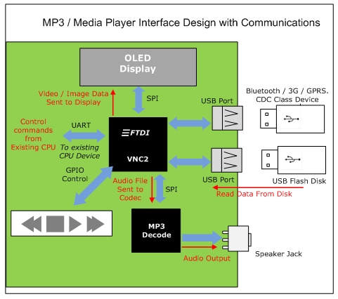

图2:带有通讯功能的MP3/媒体播放器接口设计。
图2描述的应用是使用FTDI VNC2设备以对现有处理单元的最小的负荷提供MP3和视频播放以及与现有应用的通讯功能。
MP3/音频重放:运行在VNC2上的固件代码用于从USB存储棒上读取文件。音频数据传送个MP3解码器用于音频输出,同时显示屏用于图像或视频重放。Vinculum II软件工具链具有与USB闪存接口和与显示控制器和音频编解码SPI接口的设备驱动。通信:通过第二个可用的USB接口可以对应用增加进一步的功能。这里,通过适当的USB KEY可以增加通讯设备类(CDC)来支持蓝牙,3G/GPRS通讯。

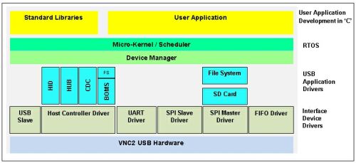

使用VNC2 USB主/从控制器,用户可受益于一个优化的结构,它具有基于USB处理的硬件和软件驱动综合套件,以及在单个设备中提供完整USB功能的资源。用户可以使用Vinculum II软件工具套件在VNC2上作应用开发。这个工具有一个嵌入式RTOS(实时操作系统)管理下层接口函数,一套设备驱动支持不同的硬件接口以及各种应用层驱动。这个应用层驱动对不同的USB类型设备提供支持,比如USB HID,USB主机和USB设备。还有其他的应用驱动可用于管理FAT文件系统和执行磁盘存储功能。Vinculum II软件工具套件帮助开发人员使用这些资源来实现他们自己的应用代码,允许在VNC2上直接处理用户数据,从而不需要在外部MCU或处理器上的主机处理功能。VNC2的软件结构图如图3所示。
图3:Vinculum-II软件结构。
Vinculum II软件开发工具套件允许用户针对VNC2上的CPU处理器创建基于C的应用程序。这个工具套件是封装为一个集成开发环境(IDE),具有标准的代码编译,创建,调试和编辑功能。这个IDE可从FTDI免费获取,不需要许可证或版权费用。
