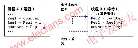

以图1为例,线程A和线程B对共享变量“counter”进行操作,A让counter 增加,而B则让counter减少。下方示出了线程A的counter++和线程B counter—的汇编代码。假设线程B的优先级要高于线程A,而线程A目前正在运行,则线程B将被阻止。
举例来说,假设初始的计数值是2,而线程A是执行线程。则线程A读入计数值,并送入一个寄存器,在使其增加一个增量后,再将其写回计数器变量上。
在可抢先的多线程系统中,高优先级的线程的执行可以抢先于低优先级的线程。例如,假定线程A执行Reg1 = Reg1+1指令后,一个事件唤醒线程B。此时,Reg1储存量值3。现在线程B被唤醒(正如蓝线所标示的那样),并读入计数器的量值2(它尚未被线程A刷新)并将其量值减小到1。正如棕色的线所显示的那样,经过一段时间,线程A恢复运行,将Reg1写入计数器中,而该计数器的储存量值为3。在这个过程中,线程B的减量操作结果被丢弃。计数器存储的量值变为2,即线程A进行一次增量后,线程B又进行了一次减量操作。被窜改的链接表则是另一个例子。如果数据被一个线程和中断例程共享,则也会出现上面的问题,因为中断的执行与线程的执行之间是异步关系。

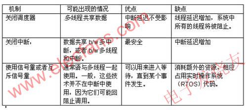

同步化方面的问题常常是很难进行调试的,因为它们取决于时序,是随着软件对数据的操作而随机出现的。幸运的是,这些问题可以通过恰当地保护任何共享数据来避免。大多数的实时操作系统可以提供同步化原语。开发商可以使用最适当的机制来保护共享数据,而不至于影响系统的性能。如果数据在多个线程之间共享,则开发商将有如下的选择:
a. 关闭调度器以便当前的线程永远不会被其它线程抢先。(无调度区)
b. 使用信号两(Semaphore)或者互斥信号量(Mutex)来保护共享数据。
c. 利用关键区域来进行保护,即屏蔽所有的中断。
开发商必须从性能出发来选择恰当的技术选项。关闭调度器,将防止任何一种环境的切换,从而使得现在的线程能继续执行,直到调度器重新打开为止。这种方法有一个负面的影响:它将阻止任何准备好运行的高优先级的线程。这一现象被称为优先级倒置。将中断关闭是最安全的方法,对于执行时间短的情形来说是理想选择。于是,最差情况的中断延迟就是所有未发生中断的持续时间的总和。在硬实时系统中,一般来说,一个中断功能可以被关闭的时间存在上限。

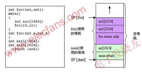

运行时堆栈是在函数调用进程中所使用的一种暂存空间,用于存储局部变量。硬件寄存器指针(SP)将跟踪堆栈指针的地址。如果你在高级的语言中编程,如C语音,则编译器所生成的代码将使用与C语言运行时间模型相一致的堆栈。运行时间模式定义了变量是如何存储在堆栈中的以及编译器将如何使用堆栈。局部的变量被放置在当前的堆栈中。下面给出的例子描述了在堆栈上采用的某些关键性的内存。
当堆栈指针超出了其所指定的边界时,就会出现堆栈溢出。这将造成内存的讹误,并最终造成系统的失效。在上述的实例中,如果总的堆栈内存区不足以容纳所有的局部变量,堆栈溢出就会发生。

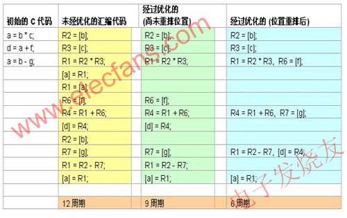

编译器的优化,即使实现了逻辑上的正确性,有时也仍然会造成故障。采用低水平的设备驱动器时,这一问题特别关键。重排指令是实现更高性能的常用方法,因为处理器常常支持单个周期内执行多条指令。因此,编译器将试图调度指令,使得所有的指令时间片都得到充分的利用,即使这意味着在寄存器使用前很久就载入数据,或者在数值被计算完毕后很久,也让内存保持载入的数据。请看附图,其中描述了这种内存的移动是如何发生的。
例如,假设一个设备必须在向其发任何指令前就完成初始化。编译器可能会移动指令位置,以便改善性能。这可能会造成设备的故障。如果你的设备驱动器调试后的版本是可行的,而采用经过优化的版本时会出现故障,那么你会想查看设备的初始化中是否有被移动的指令。你可能不得不采用恰当的编译器指南以便指导编译器不去对每条基本函数执行这样的优化,而不至于损失性能。

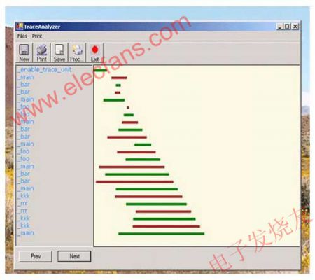

大多数嵌入式处理器都支持某种层次上的调试功能。内置的跟踪单元就是一种得到硬件支持的跟踪机制。例如,ADI公司的Blackfin处理器系列就具有硬件跟踪单元,它可以跟踪至少16路的时序控制器的访问。当硬件跟踪缓冲器充满后,就会产生跟踪异常。使用这种跟踪单元后,人们可以构建出完整的执行路径。所提供的跟踪输出来自于一种可以免费提供的工具(http://www.blackfin.org/) ,它可以构造完整的执行路径。
