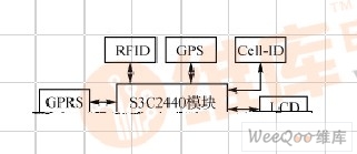

基于S3C2440的移动终端硬件设计如图3所示。S3C2440模块(包括各种硬件接口及嵌入式Linux软件等)负责对GPS信号的接收处理、视图显示及对数据的处理。从GPS模块中获取定位数据,从RFID模块与CellID模块获得更详细的定位信息作为补充,然后将位置信息通过GPRS发送给控制中心。实现终端和控制中心的信息上传和下传功能。
图3 基于S3C2440的移动终端硬件设计
RFID模块主要负责对当前物流载体的数据采集,以获得RFID定位信息,并将采集到的RFID信息通过蓝牙模块传输给S3C2440。GPS模块根据卫星定位获得当前位置信息,同样通过蓝牙模块进行传输(如距离比较近,也可以有线传输)。CellID模块主要通过无线数据传输获得定位信息,然后通过GPRS模块传输给中心控制器。LCD模块主要提供人机交互的功能,除了显示屏外还需配备键盘等输入设备,或者直接采用液晶屏。存储器模块除了扩展的片外RAM外,还需给嵌入式数据库提供一定的存储空间。

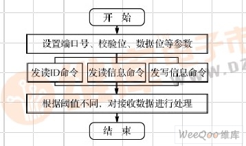

RFID模块通过串口将信息传输至移动终端,信息传输流程如图5所示。当接收缓冲区内字节个数达到或者超过该值后就取出数据并对相应事件进行处理。程序设计的主要任务是:读出标签ID信息(读ID命令);向标签写入存放在数据库中的数据信息(写信息);读取标签中写入的数据信息,查询数据库以得到具体的产品信息(读信息);实时显示读标签信息的结果。
图5 RFID模块至移动终端的信息传输流程
