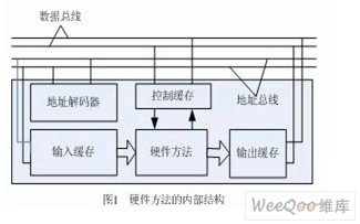

实现一个Java函数功能的对应的硬件方法实现的逻辑结构图如图1所示。
输入缓存和输出缓存分别用来接收输入参数和存储输出结果。控制缓存用于对硬件方法的控制和检测,比如向硬件方法发出启动指令,检查其所处的状态并判断操作是否完成等。该模块中的所有缓存都映射到处理器物理地址空间中,处理器可以使用正常的读写指令完成对这些缓存的访问。

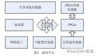

图2是该嵌入式系统的硬件平台,由一个标准处理器,一个FPGA和一个系统存储单元构成。它们之间通过共享的系统总线连接在一起。
当处理器向一个硬件方法发出读写操作指令时,该硬件方法在其自己的地址解码器的帮助下向数据总线上发送对应的响应信号。在这里,我们可以认为是处理器发起的硬件/软件通信指令,而FPGA则是作为一个从属单元做出回应。因为在处理器发起初始指令后,就由可配置管理器来负责管理FPGA编程。这样一来,就实现了处理器和FPGA的并行运行。

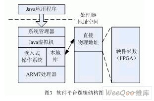

如图3所示,我们选择Java作为软件平台,并且装载了一个嵌入式操作系统为Java实时应用程序提供基本的服务,比如线程和其它硬件管理等。
通过系统管理器,可以从远程服务器下载Java应用程序。系统管理器主要实现了下面3种协议:
1. 应用程序代码(包括可对FPGA进行编程的比特流)下载协议;
2. 用于远程管理的系统维护相关的协议;
3. 控制对嵌入式系统访问权限的认证协议。
系统管理器包括基于socket连接的客户端类加载器。远端应用程序可以下载到本地并按照下面的过程执行:
1. 完成认证过程,系统进入管理模式;
2. 下载应用程序代码,完成系统初始化,比如加载FPGA可编程比特流到相应的存储单元;
3. 执行新的应用程序。
在该系统中,为了简化起见,预先映射硬件方法地址到确定的系统物理存储区,目的是为了寻址操作的方便快捷。
由于我们使用了Java软件平台,应用程序就无法直接访问底层的硬件。这就是说,运行在处理器Java虚拟机上的应用程序不能直接访问映射到FPGA中硬件方法的缓存区域。为解决这个问题,理论上可以采用下面两种方法:
1. 修改Java虚拟机,使其具有对处理器物理地址的直接访问能力;
2. 单独设计一种Java本地接口(JNI),使得应用程序通过该接口提供的功能实现对硬件方法映射到的物理地址的访问。
尽管第一种方案的效率较高,并且没有引入额外开销,但是修改Java虚拟机内核是相当繁杂的工作,同时也可能会引起潜在的系统不稳定。第二种方案虽然引入了一定的额外开销,但便于移植和实现。因此,我们采用方案二,在Java虚拟机和Java本地接口之外又设计了一个本地通信库。

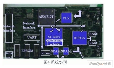

使用ARM710T处理器和Virtex的FPGA,根据上文给出的设计方案,我们实现了一个嵌入式系统开发平台。该平台包括一个网络接口,两个调试接口,一个PCI主机接口和一个串行口。并移植了一个嵌入式操作系统和一个小巧的Java实时运行环境。如图4:
