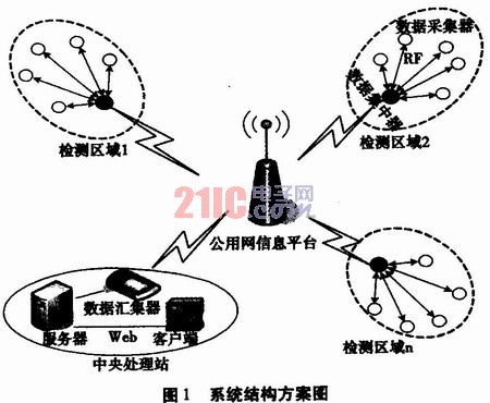

随着科技的发展,现代电子技术、通信技术和计算机技术的发展也是突飞猛进,并且它们的结合又演化出许多新的通信方式和通信系统,以满足工业自动化、家庭自动化越来越高的数据传输、监控等要求。此类系统通常包括信号采集、处理、传输等基本单元,结构方案如图l所示。

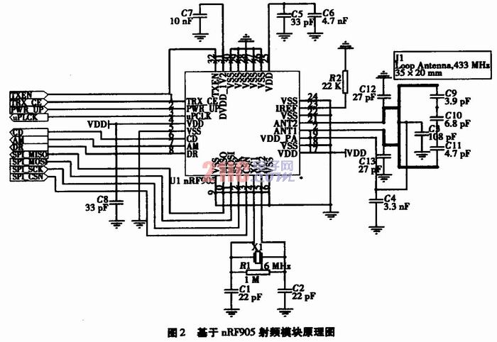

2.3 nRF905和SMS的无线数据传输
nRF905是一个为433/868/915 MHz ISM频段设计的真正单片UHF无线收发芯片,它采用GFSK调制解调技术。nRF905最高工作速率可以达到100 k,发射功率可以调整,最大发射功率是+10 dBm。
天线接口设计为差分天线,便于使用低成本的PCB天线,但实际常采用高增益外置天线和加大发射功率来适应不同通信距离的需求。此外,naF905工作电压范围可以从1.9 V~3.6 V,并具有待机模式,更省电、更高效。满足欧洲电信工业标准。

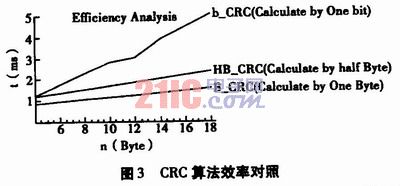

快速性和可靠性是数字通信系统设计的重点,但它们又往往是一对矛盾。nRF905芯片内置了CRC编解码器。当然,实际应用中也可编程引入改进了的CRC校验算法,实现差错控制。

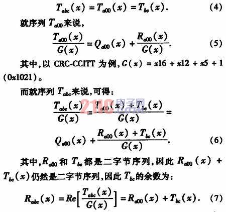

基于时空权衡引入查表和变字节计算思想来改进传统CRC算法,以满足系统的需要。
设三字节序列Tabc=[abc]、Ta00=[a00]和二字节序列Tbc=[bc],用多项式表示为:
当然,根据上述思想可以实现按字节、半字节计算CRC的算法。改进后CRC算法在相同运行环境下的效率分析如图3所示。
其中:t为执行时间(ms),n为数据、校验组成的序列字节数(Byte)。

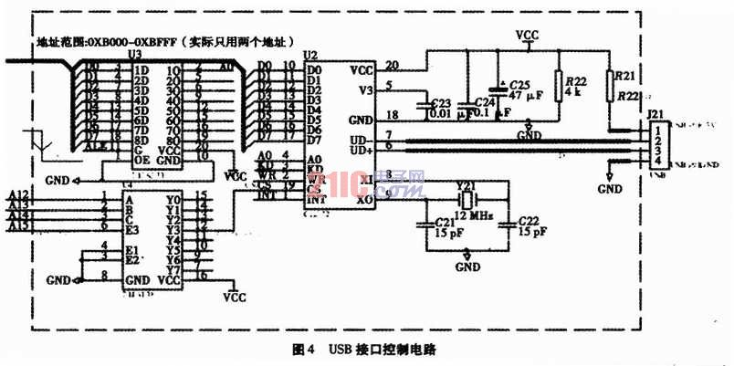

2.5 USB总线
USB是一种通用串行总线,具有同步带宽、灵活、稳定、易于与PC或微控制器接口等优点,并可提供主辅端点,支持控制传输、批量传输、中断传输等模式。如图4所示是采用CH372作为USB扩展芯片,简化了相应的软硬件自行开发工作。

远程抄表系统的系统结构如图1所示,具体的工作流程为:首先,光电传感器采集到的信号经采集器处理成仪表的绝对读数值,将该值封装到数据帧的相应位置,启用CRC算法,加上校验字节,利用通信协议机制将数据帧发送出去;接着,在该协议机制下集中器将接收到的数据封装成PDU(Protocol Data Unit,协议数据单元)数据包,通过GSM网络发送去出;然后,中央处理站的汇集器将收到的PDU数据经处理通过USB接口批量传送刭服务器上;最后,由服务中心加以利用。

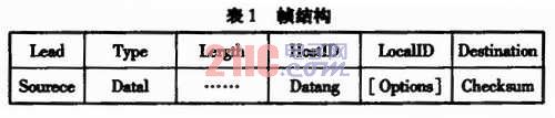

为了避免同频干扰的问题,集中器与采集器的通信采用TDMA(Time Division Multiple Access,时分多址)技术,把集中器与任意一台采集之间的通信采用时分的方式分开,集中器通过扫描的方式与各台采集器进行单台通信,这样系统中的集中器与采集器的通信方式就成为点对点的通信方式,即整个点对多点系统的通信就成为若干个点对点通信的组合。并采用如表1所示的帧结构,加上打包、解包机制和双方的握手协议实现数据传输。
