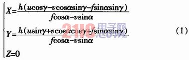

平面图像上某点(u,v)经过逆透视投影变换后获取其在空间点(X,Y,Z)的位置信息,由此重建道路关键信息
式中,f为摄像机的有效焦距,γ表示摄像机x坐标轴相对于X轴的夹角称为扫视角,α表示摄像机光轴(z轴)相对于垂直方向(Z轴)的夹角称为倾斜角。

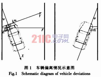

式中,kL与kR为左、右道路标识线在平面图像上的斜率,bL和bR为左、右道路标识线在v轴上的截距。结合图像传感器的安装高度以及镜头焦距等参数,可以获得车辆距道路标识线的横向距离及横向偏转角,如图l所示。
图l中,点0代表摄像机镜头中心在路面的垂直投影点,点D代表车辆的左前轮,点D与CCD摄像机镜头中心在汽车纵向平面及横向平面的距离分别为m,d,汽车纵向平面与道路标识线的夹角ψ称为横向偏转角。
车辆在车道中的位置采用左前车轮距左标线的横向距离|DE|或左前车轮距右标线的横向距离|DF|表示。或者采用右前车轮距右标线的横向距离|DE|’或右前车轮距右标线的横向距离|DF|’表示,则根据三角几何关系推导出的计算公式
式中,bw为车辆轮距,BL、BR为左、右道路标线在Y轴上的截距,其值决定于道路标识线的空间方程。横向偏转角ψ表示汽车行驶过程相对于道路标识线的偏离方向,通过道路标识线空间方程计算得出,满足tanψ=-KL,KL为左道路标线的斜率。

车辆在车道中的横向位置用前车轮距道路标线的距离表示,车辆向左偏转时,用左前车轮距左道路标线的距离|DE|表示;车辆向右偏转时,用右前车轮距右道路标线的距离|DE|’表示,如图1所示。车辆在车道中的行驶方向用车辆纵向平面相对于道路标识线的偏转角ψ表示,车辆偏向左方时,ψ为正值;车辆偏向右方时,ψ为负值。

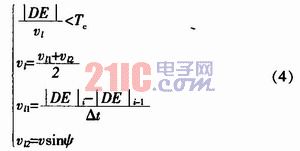

车道偏离预警主要作用于驾驶员由于注意力分散或疏忽造成的无意偏离,当车辆的转向灯信号开启时,说明驾驶员有意图转向,此时屏蔽系统的偏离车道预警功能。当本车距道路标识线的横向距离与横向车速的比值小于规定的时间时,认为车辆即将偏离车道行驶,需要报警。系统的预警算法如下:车辆位置参数满足式(4)并且ψ>0时,为车道偏离预警时刻,方向偏向左。

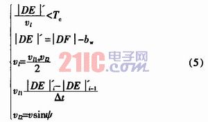

车辆位置参数满足式(5)并且ψ<0时,为车道偏离预警时刻,方向偏向右。
式中,v、vl2表示由速度传感器获得的瞬时速度及其横向分量,vl为瞬时横向速度,vl1为用横向距离计算的横向速度。|DE|i,|DE|'in分别代表第i帧的车辆横向位置,|DE|i-1,|DE|'i-1h分别代表第i-1帧的车辆横向位置,bw代表车辆轮距,△t表示采样时间间隔,Tc是车辆偏离车道预警的时间阈值,这里取0.9 s。

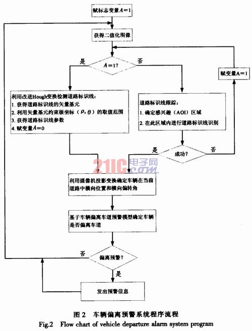

系统首先接收图像传感器传送过来的图像,将彩色图像转化为待处理的灰度图像,利用中值滤波、Sobel算子边缘检测、自适应阈值分割等图象处理的方法,消除噪声并平滑图像,经过边缘检测和图像分割获得二值化图像。在二值化图像和灰度图像基础上根据摄像机标定参数,通过模式识别对道路及道路标识线进行辨认,确定道路标线在整幅图像中的直线方程及本车在道路中的位置。依据车道偏离预警模型检查车辆是否在车道中正常行驶,是否偏离车道,并根据判断结果发出预警信息。软件流程图如图2所示。
