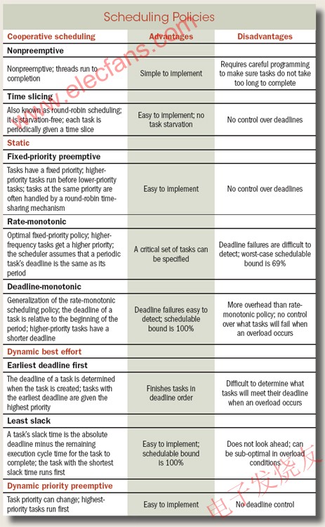

一个RTOS可以实现一系列调度策略,但应用经常会制约一个程序员的选择(见表)。非优先式调度(non-preemptive scheduling)的实现虽不重要,但在一些应用中很有用。另一方面,任务内的非优先式调度可在优先式系统的顶部实现。
不应该轻忽非优先式调度,特别在新型多内核处理器出现以后。这里,硬件可被调整到处理一个基于事件的操作,其中线程将等待外部事件的发生。对处理多线程的单核处理器来说,该方法一般不适用。但对有许多内核的多核系统说,典型情况是为一个外设指定一个核。所以,在等待事件发生期间,使该核空闲起来是有意义的。
其结果是,优先式、中断驱动的RTOS架构占据了业已部署的大部分平台。虽然借助硬件手段(多个寄存器组合、硬件调度、任务切换、以及分层中断优先级系统等)可显著缩短中断时延,但该时延永远是一个问题。
优先式处理会带来若干问题。它们大多是与时序关联的,如竞争条件、死循环、空耗等待和优先级转换,它们发生在低优先级任务A拥有更高优先级任务B的同步资源,而优先级比A高的任务C正在运行。
如果没有像优先级置顶(priority ceilings)这样的特性,任务C就可以阻止任务A和任务C运行。优先级置顶特性可以把任务A的优先级改变成与任务C的优先级一样,从而允许任务A运行并最终释放任务C所需的资源。至此,任务A的优先级复原,任务C就可以继续运行。
