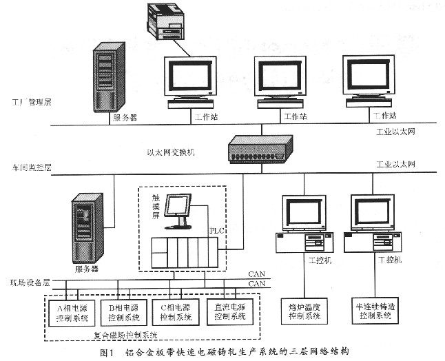

铝合金板带快速电磁铸轧生产系统是一个复杂的大系统。它主要由铸轧特种电源控制系统、熔炉温度控制系统和轧机传动控制系统三部分组成。该系统存在着大量的企业管理与决策信息和现场实时信息需要协调处理。为了适应铝生产过程管控一体化和综合自动化的需要,本设计采用基于工业以太网和现场总线技术的网络化结构。图l所示为铝合金板带快速电磁铸轧生产系统的三层网络结构示意图,由图可见,它通过工业以太网和现场总线技术的相互融合,从而有效解决了基础自动化控制网络与过程和管理控制系统之间的无缝集成问题,同时还为实现ERP(Enterprise Resource Planning)管理提供了良好的必要条件。下面主要设计基于CANopen协议的现场设备层的通信系统。

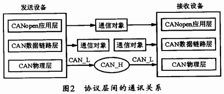

在CANopen应用层,设备之间交换的是通讯对象(COB),它们被映射到带有标识符(ID)的CAN帧中,在数据链路层上传输。在物理层上,信号以两线之阳的“差分”电压形式出现,并用“显性”(Dominant)和“隐性”(Recessive)两个互补逻辑值来表示“0”和“1”。图2所示描述了该协议层间的通讯关系。

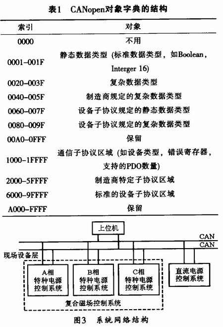

CANopen中的每一类通讯对象都有其规范化的格式,故可实现应用层结构上的统一。为了实现对各类对象进行规范化和方便管理,在CAN-open协议中定义了对象字典(ObjectDictionary,OD)的概念。每个设备都有一个独有的对象字典,它描述了设备所使用的所有数据类型,包括描述这个和该网络行为的所有参数。对象字典是具体应用于CAN总线通信接口之间的数据交换的媒介,是整个CANopen协议的核心。CANopen对象字典的结构如表l所列。

基于CANopen的通信系统由上位机与现场设备层的电源控制系统(包括三相特种电源控制系统与直流辅助电源控制系统)共同构成。上位机通过CAN现场总线与下位机进行通信,以实现实时监控与控制系统功能。各个子系统之间也通过CAN总线连接进行通信。通信网络拓扑结构采用总线式结构。其系统网络结构如图3所示。

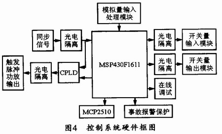

基于“MCU+CPLD”的设计是当前数字电路研究开发的一种重要实现形式。本控制系统将MCU和CPLD相结合,以用于铝电磁场快速连续铸轧特种电源控制,并将其作为系统的控制核心。
MCU采用美国TI公司的MSP430F1611,该器件是16位超低功耗MSP430系列微控制器中的一款。MSP430系列单片机(或称为微控制器)是具有超低功耗特性且功能强大的单片机,它有多个子系列,其中MSP430F1x子系列是TI公司在2000年开发的、带FLASH的单片机,其存储器容量和片内外围模块随着具体型号的不同而不同,用户可以根据需要具体选择。其控制系统硬件框图如图4所示。

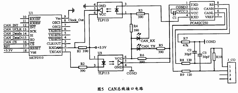

CANopen通信协议可由CAN通信控制器来实现。由于MSP430F16ll内部没有集成CAN控制器模块,因此需要在外围进行扩展。本设计选择美国Microchip公司的MCP2510作为系统的CAN总线通信控制器,图5所示为CAN总线通信接口电路。MCP2510是带有SPI接口的独立CAN控制器,它完全支持CAN总线V2.0A/B技术规范,通信速率为lMbps,芯片包含三个发送缓冲器和两个接收缓冲器,可以减少MCU的管理负担。CAN总线收发器采用的PCA82C250是CAN控制器与物理总线之间的接口,可以提供对总线的差动发送和接收功能。两个高速光电隔离器件TLPll3用来提高通信电路的抗干扰能力,防止总线上的干扰信号窜入控制器和MCU,同时也可以完成MCP25lO与82C250之间3.3V和5V电平的转换。
MSP430F16ll的USART接口可支持两种不同的串行协议,即通用异步协议(UART协议)和同步协议(SPI协议)。用控制寄存器UCTL中的控制位SYNC可选择所需模式,当SYNC为0时,选择异步模式UART;当SYNC=1时,选择同步模式SPI。MCP2510可与USARTl通信模块的SPI进行接口。

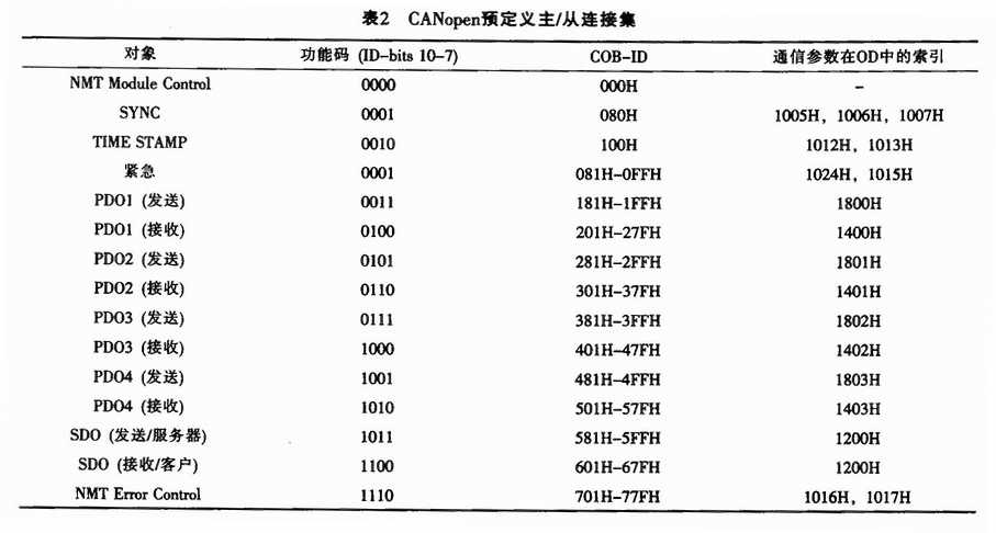

通讯对象的标识符(COB-ID)可唯一确定CAN网络中的每个通讯对象及其优先级。通讯对象优先级的大小可通过标识符数值的大小来确定,标识符数值较小的优先级较大。CANopen信息帧的标识符分为两部分,一部分为4位的功能码,另一部分为7位的节点ID。功能码代表数据帧的优先级,节点ID用于区别不同的节点,其标识符的格式如图6所示。
标识符的分配可以由预定义主/从连接集来实现。也可以由CALDBT服务进行动态分配。由于大多数通信系统的标识符的分配都可由预定义主/从连接集来实现,所以,本系统也采用预定义主/从连接集来实现CANopen标识符的分配。表2所列是CANopen预定主/从连接集。
