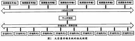

整个视频压缩与大容量数据存储系统一般由多路视频服务终端、中心控制分系统、大容量电子存储阵列等组成。其中,多路视频服务终端用于视频信号的采集和压缩,压缩后的视频数据通过网络送入存储阵列保存,也可以通过以太网送到指定的用户进行浏览;中心控制分系统以高性能嵌入式处理器BF537为核心,可完成视频服务终端的控制,存储阵列数据的读出。它通过百兆以太网与上位机进行高速数据交换;存储阵列可提供高达4T的存储深度,它由10块400MByte容量的独立存储板组成,可为多路视频服务终端提供同时存储服务,存储介质采用大容量非易失NAND-Flash芯片K9WBG08U1M,单片存储容量为32Gbit,每块存储板都可由视频服务终端写入,并由中心控制分系统读出。其系统组成框图如图1所示。

摄像机输出的视频信号进入视频采集压缩卡后,首先通过A/D变换器进行视频信号采集,采样后输出的数字视频信号经FPGA整理后进入数字信号处理器DSP,然后对视频数据在DSP中按照MPEG4协议进行视频压缩,形成MPEG4格式的视频数据流;每块采集压缩板的视频数据流可实时保存到存储阵列中。如果有用户需要访问,则将该数据流打包后发送给指定的用户。
压缩和存储过程受主控计算机的控制。如果有用户需要浏览保存的视频数据,则需要向主控计算机发出浏览请求,主控计算机接受后,即可通过读数据逻辑选择存储阵列中的数据块,然后读出后打包并发送给指定的用户。主控计算机可以同时响应多个用户的请求。

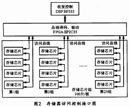

存储板的数据收发可通过DSP实现。考虑到与前端芯片选择的一致性,本方案选择ADI公司的ADSP-BF533为数据收发处理器。执行存储操作时,BF533将从输入/输出总线并行外设接口(PPI)接收中心控制板发送的存储数据,并将其缓存到SDRAM,同时按照K9WBG08U1M的编程时序要求形成存储器的编程指令,再通过FPGA发送到K9WBG08U1M存储芯片;而在执行读操作时,BF533则通过FPGA向K9WBG08U1M发送读操作指令,以读取指定区域的数据并缓存到SDRAM存储器中,然后通过输入/输出总线(PPI)发送到中心控制分系统并将其回送给上位机进行浏览。
2.2 存储器访问控制接口
每块存储板的访问控制接口均可由两片FPGA实现。 由于板上有100片存储芯片K9WBG08U1M,而输入/输出总线只有一套,所以,对芯片的访问需要通过总线驱动和译码逻辑来实现。该逻辑可由ALTERA公司的Cyclong系列FPGA实现,具体型号为EP2C35F67218,它同时可通过EBIU总线与DSP进行数据交换。存储芯片写入或读出的数据需通过EP2C35。由于板上有100片存储芯片都连接到EP2C35的一套I/O引脚上,故会导致负载过大而无法工作,所以,可将存储芯片4个一组,共用一套EP2C35的I/O引脚驱动,以保证足够的驱动能力。来自总线的地址信号输入到地址译码器,用于选择存储芯片。输入为7位地址线,输出存储芯片选择信号csl~csl00其具体接口连接如图2所示。
