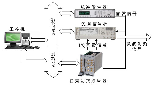

系统的结构图如图2 所示,下面介绍各模块的功能。
图2. 仪器的硬件连接
3.1.1 任意波形发生器
任意波形发生器通过数字存储,数模转换的功能完成基带或中频模拟IQ信号的输出。通过软件控制,任意波形发生器模拟基带模拟信号发生模块,实现如下功能:
1. 对脉冲波形的输出进行回放控制,实现单脉冲波形或脉冲波形序列的输出。
2. 并可以设置脉冲时间的宽度,脉冲内的波形参数(如频率或带宽等)。
3. 脉冲时间宽度,重采样速率可以通过软件进行设置。
3.1.2 矢量信号源
矢量信号源输入I/Q信号完成正交调制,上变频的功能。通过远程控制实现如下功能:
1. 可以调节输出雷达信号中心频率以及输出功率的大小。
2. 可以调节I/Q两支路的幅度和相位平衡。
3.1.3 脉冲发生器
脉冲发生器可以为雷达脉冲调制提供所需的触发脉冲,并进行脉冲重复频率PRF 的设置。实现各个模块之间的相参和同步。
上述系统中的关键模块是任意波形发生器和矢量信号源。各大仪器产商都有相应的产品。为了验证实现该系统,我们选用了安捷伦公司的任意波形发生器 N6030A和矢量信号源E8267D,并选用该公司的81110A脉冲发生器作为脉冲源。其中81110A和E8267D通过 GPIB总线与工控机连接,N6030A则通过PXI总线与工控机相连。工控机运行虚拟仪器软件,通过PXI总线与GPIB总线分别与各个仪器通信,实现对仪器的远程控制。

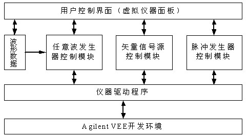

系统软件组成如图3所示,采用模块化的程序结构,方便系统的升级和扩充。仪器驱动程序是仪器功能控制函数以及仪器参数变量的集合。仪器控制模块是由程序定义的仪器驱动程序的子集,它将构建系统需要的仪器功能函数和参数从驱动程序中提炼出来,以适合用户的需求。
图3. 系统软件组成框图

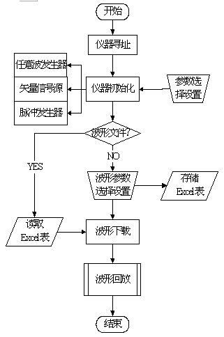

图4说明了软件的流程。软件的功能包括仪器的寻址,仪器间的相参设置,重采样时钟设置,每一级输出功率配置,触发源的选择,触发脉冲PRF值的配置,输出信号中心频率的配置,信号波形的建模,数据生成和存取,以及波形的输出回放控制。其中波形回放控制部分是一个子进程,其流程图如图5所示。它的功能是通过调用任意波形发生器驱动程序的函数,控制任意波形发生器的波形回放过程。两个分支分别实现单一脉冲波形的输出和脉冲波形序列的输出。
图4 虚拟仪器程序执行流程图
图5. 波形回放流程图

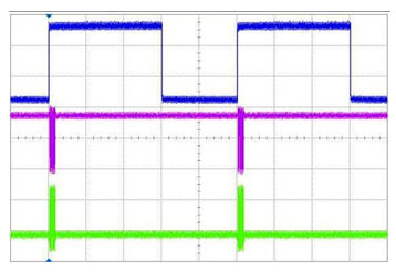

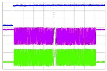

图6是任意波形发生器在单一波形输出模式下时,在PRF = 2000KHz的触发脉冲控制下,输出的I/Q两路线性调频基带(-300~+300MHz)模拟信号在数字存储示波器上显示的图像。触发脉冲宽度为300us,脉冲波形宽度为16us。
a. 时间轴分辨率100us/格
b. 时间轴分辨率2.00us/格
图6. 线性调频信号及触发脉冲
