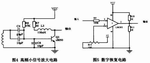

本次所设计的阅读器电路由耦合线圈、放大电路、解调电路、解码电路和单片机显示电路组成。耦合线圈及放大器电路设计如图4所示。为了使阅读器线圈的耦合效率高,可将通过该线圈并联可调电容,使其谐振频率和应答器的工作频率一致,使阅读器线圈工作在谐振状态,并联谐振回路的谐振频率可由式(1)计算:
式中L为线圈的自感系数,测试得L=12.60μH,f为应答器的工作频率,为13.56MHz,由于具有并联电容器的阅读器线圈在谐振频率13.56-MHz激励时,电压明显上升,因此应答器的工作频率选为13.56MHz,理论计算出C=10.9pF。
图4属于高频小信号放大器,S8050的fT典型值为200MHz,则电流放大倍数约为:

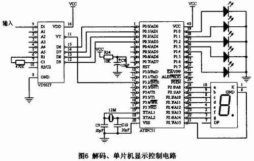

。数字恢复电路采用LM393,如图5所示,它的作用是将解调输出模拟信号恢复为数字信号,以便解码器识别。解码、单片机显示控制电路如图6所示。

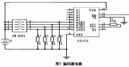

编码器设计由拨码开关和编码芯片VD5026构成,信息由拨码开关生成。电路图如图7所示。

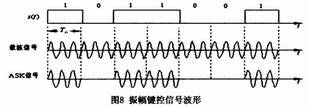

调制器由高速CMOS器件74HC00构成,实现ASK调制。调制波形如图8所示。调制输出信号经反向后直接送谐振回路。

VD5027解码正确时,17管脚输出高电平,4位数据由管脚10、11、12、13输出。因此单片机设置为中断模式,VD5027的 17管脚经反向后接在单片机的中断0入口处。主程序为休眠等待状态,当有应答器且解码正确时,响应中断服务子程序,显示相应的信息。其流程如图9所示。

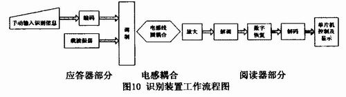

识别装置工作流程如图10所示。此无线识别装置由手动输入信息,经编码器编码,采用ASK调制方式,载波为13.56MHz,经线圈耦合发送。阅读器将接收到的ASK信号放大后,经二极管包络检波,送至数字恢复电路后,再解码。解码正确时,由单片机显示结果。
