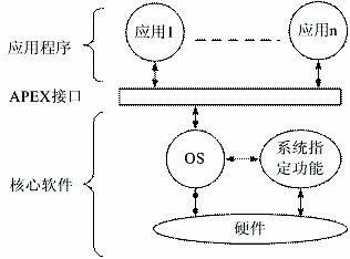

航空电子中的核心模块软件包括两类:应用软件和核心软件。位于应用软件和操作系统OS之间的APEX(APplication EXecutive)接口,定义了系统为应用软件提供的一个功能集合。利用这个功能集合,应用软件可以控制系统的调度,通信和内部状态信息。APEX接口相当于为应用提供的一种高层语言。而对于OS来说,是关于参数和入口机制的定义。
图1给出了ARINC653中各部分之间的关系。
图1 核心模块软件结构

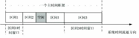

区间化以及区间的管理和调度是由OS来实现的。ARINC653为区间的调度规定了一种基于时间窗的循环调度算法。这种调度算法的原理如图2所示。
图2 基于时间窗的循环调度算法原理
为了完成各区间的周期性调度,由OS维护一个固定时间长度的主时间框架,该时间框架在模块的运行期内周期性的重复。每个时间框架可以划分为若干个时间窗口。系统利用一个事先确定的配置表,在规定的时间窗口内激活对应区间的运行。这样就能够保证每个应用在分配给它的时间周期内访问公共资源不被打断。
ARINC supplement 1对主时间框架的时间定义原则进行了补充。它规定主时间框架的大小应该是核心模块中所有区间周期的最小公倍数的正整数倍,并应考虑到每个区间每次执行的时间长度和执行频率。

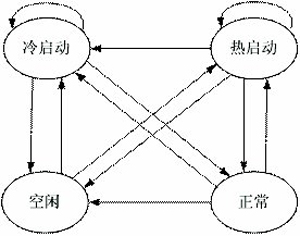

在ARINC653 Supplement 1发布时又增加了系统区间属性和启动条件属性。区间的工作模式包括空闲,冷启动,热启动和正常四种,如图3所示。每个区间所需资源在系统构建时指定,在区间初始化完成时区间对象创建。OS在进入运行模式时启动应用区间,然后区间进入正常运行模式。监测管理功能在响应致命错误时将重启区间或者停止区间的运行。
图3 区间状态转化模型

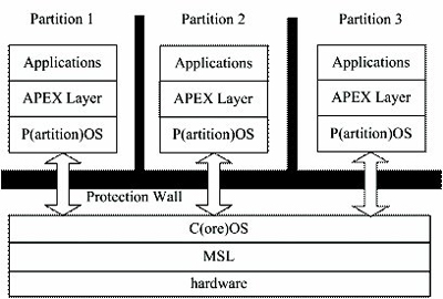

A-RTOS的系统结构如图4所示。在此系统中,各个应用工作在所属区间的环境中,并且应用和内核及各个应用之间都被保护墙隔离,无法相互破坏,从而保证了核心模块的可靠性。
图4 A-RTOS的系统结构

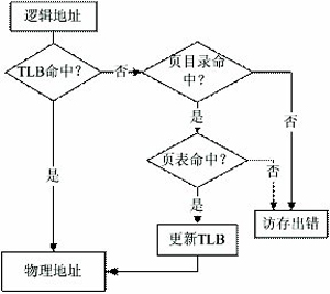

第一种方式是使用内存管理单元MMU。通过MMU能够实现逻辑地址到物理地址的转化,并且对访问权限进行控制。这样可以保护操作系统内核不受应用软件有意或无意的破坏,也有效的防止了各应用软件之间的相互破坏。图5给出了MMU的页目录/页表方式的地址转换流程。
图5 页目录/页表方式的地址转换流程

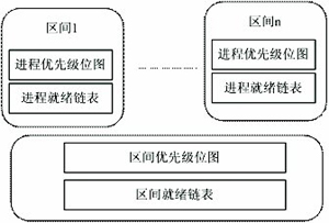

A-RTOS采用两级调度机制。系统中具有区间的优先级位图和每个优先级对应的就绪链表,每个区间中也包含系统进程的优先级位图和对应的就绪链表。利用优先级位图和就绪链表,可以很容易的实现对区间和系统进程的调度。图6给出了这种调度模型。
图6 A-RTOS的区间调度模型
调度模块首先根据系统中的区间优先级位图和区间就绪链表来进行区间调度,被调度到的区间再根据区间内的进程优先级位图和进程就绪链表进行系统进程的调度。此方法相对于一级调度方式而言,能够保证调度时间的确定性,系统调度时间不会因为区间和系统进程的多少而发生变化,符合实时操作系统的定义。

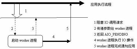

A-RTOS支持异步信号机制,允许在某种情况下COS以异步方式发送信号到上层的POS。异步信号的一个典型使用就是异步IO。这是由于在ARINC653的应用中,POS中的进程通过系统调用产生阻塞性IO请求的时候,如果IO不是异步的,则此时该进程就会阻塞,等待系统调用的返回。但是COS并不知道POS中的应用进程的存在,当其中的一个进程阻塞的时候,整个区间都会被阻塞。采用异步IO方式可避免这种情况的发生。
图7 异步IO工作流程示意图
当应用请求了阻塞性的IO服务时,A-RTOS会启动称为一个系统进程来进行应用请求的IO操作,这就是异步IO机制。A-RTOS将这种为实现异步IO操作而创建的系统进程称为worker进程。
如图7,在ARINC653的应用中,当POS中的一个进程调用异步IO系统调用时,该系统调用检查此IO是否为阻塞工作方式,如果是,则创建一个worker进程去完成这个要求的IO工作,并返回一个AIO_PENDING值到POS。POS检查到这个返回值以后,把正在进行异步IO调用的进程从就绪队列取下放到等待队列,然后进行重调度。当worker进程完成了要求的IO操作时,即发送异步信号到POS,从而唤醒原阻塞进程。
