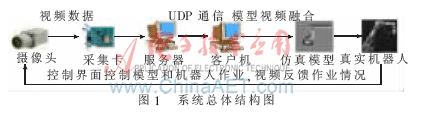

针对以上情况,本文提出采用建立标准坐标系使仿真机器人和反馈视频在同一界面融合的方法,仿真模型预演作业任务而反馈视频则跟踪其轨迹进行作业,通过两者对比及时发现机器人作业情况,一旦越界违规立刻停止。操作者也能根据两者的比较了解现场环境,如出现障碍物或机器人伤人事件时,立刻做出下一步命令以避免危险发生。系统总体结构如图1所示。具体工作流程:摄像头采集真实机器人的视频数据传送到服务器端图像采集卡的静态内存中对其进行H.263压缩,视频数据压缩后经网络传输送到客户机端。客户机对数据进行解压、还原、显示、在仿真模型界面显示视频使两者融合,同时客户机实现操作界面程序编写。操作界面包括视频融合模块、视频处理模块和控制模块。视频融合模块对视频进行相应的坐标变换后使其同仿真机器人在一个界面上重合显示。视频处理模块包括视频放大、视频缩小、视频保存、打开视频、视频截图、存位图、存JPEG图、打开位图、打开JPEG图等功能。仿真三维立体模型采用3DSMAX建立,在OPENGL编程环境下对其进行相应的绘制及控制。反馈视频数据经压缩、传输、解压、相应的坐标变换及比例缩放后在客户端显示。服务器完成视频采集、压缩、存储、传输。客户机完成仿真模型控制、解压、显示视频,以及对视频进行相应的放大、缩小、截图、保存。由于网络传输存在延时,而且这种延时除了传输指定距离所需的固定延时及指令执行延时外,还有一些随机扰动延时,如果这种延时不能够及时发现,操作者根据视频反馈会做出错误判断。根据这种情况在客户端绘制接收数据字节曲线,可形象直观地观察到网络状况对视频传输的影响,如图2所示。

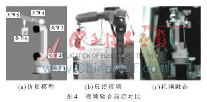

采用3DSMAX建立MOTOMAN机器人三维仿真机器人模型后,采用Deep Explortation转换软件转换成VC代码,在VC的工程设置中加入OPENGL的链接库,建立工程并调用转化的仿真机器人代码。在创建、装入、相乘模型变换和投影变换矩阵时都用到堆栈操作,一般来说,矩阵堆栈常用于构造具有继承性的模型,即由一些简单目标构成的复杂模型。MOTOMAN机器人仿真模型中,复杂的机械手臂是由多个简单的长方体依据继承关系构成的,而这种继承关系由矩阵堆栈顺序决定。机械手臂、关节、底座均按照实际机器人的比例进行相应缩放。规定好了底座的坐标系后,其他关节、手臂则根据自身的立体尺寸就能计算出坐标位置进行绘制。本机器人模型由3层支撑底座、4个旋转关节、1个横梁、1个竖柱、手爪及其他一些零部件构成,仿真机器人模型如图4(a)所示。它的继承性表现在当末端执行器手爪运动时(如垂直上升),首先是关节3向上启动,然后关节2向手爪方向转动,接着是关节1微转,整个机器人垂直平移,如此进行下去,整个机器人协调配合保持末端执行器(手爪)垂直上升。三维模型在OPENGL中的显示流程是:世界坐标系中的三维物体经三维几何变换后投影并进行三维裁剪及视口变换,最后在屏幕坐标系中显示图形。
2.3 视频融合及控制实现
仿真机器人底座视点坐标系确定后,视频机器人根据仿真机器人的大小进行缩放绘制,使底座同仿真机器人底座在一个坐标位置。视频中机器人的其他部分同底座一样进行相应的映射,因此,初始时刻视频和仿真模型的关节、视角位置是基本重合的。视频融合界面通过VC控件SLIDER调节视频透明度,操作者根据实际情况选择清晰度,也可以将反馈视频设置成完全透明(此时只能看到模型而看不到视频)。本仿真机器人在OpenGL三维编程中实现3DSMAX数据模型的程序控制。3DSMAX是一种简便快捷的建模软件,比同类软件进一步完善了建模功能,更侧重于复杂模型的建模,可以很容易地用C++和OpenGL结合实现图形学算法,再把本算法作为插件嵌入3DSMAX环境中,而不用考虑物体模型的生成和处理的复杂代码,利用3DSMAX的渲染计时器可以方便地检验所编算法的效率和效果[12]。在仿真机器人制作时应遵循一个原则:在能够保证视觉效果的前提下,尽量采用比较简单的模型,而且若能够用参数化方法构建的对象尽量用参数化方法构建。同时,在模型创作过程中,对模型进行分割、独立建模,以利于进行操作和考察。仿真机器人视频融合前后对比如图4所示。控制程序实现仿真模型控制,控制过程是:按下相应操作按钮,2个线程同时运行,1个线程将控制指令传送到仿真模型使虚拟机器人运动,另1个线程将控制命令通过网络传输送到服务器控制真实MOTOMAN机器人完成一致作业。在仿真模型和视频融合界面中,模型走过的轨迹在程序中用红线标定(为方便观察者,红色轨迹线采用10个像素的粗实线绘制),反馈视频随后跟踪此轨迹运行,操作者观察视频中机器人的运行情况并判断运行是否达标及决策下一步。
