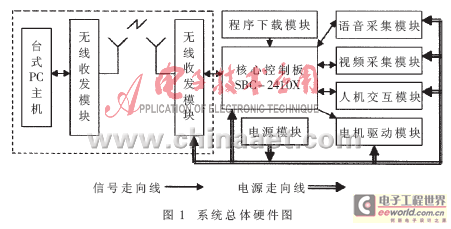

智能机器人控制系统的硬件系统方案设计如图1所示。远程监控端由台式PC主机通过RS232或网络接口连接无线收发模块,完成图像、语音的收集和显示播放再现,监视现场机器人的周围环境,必要时可以通过无线收发模块发送控制命令,完成控制任务。由于研制的进度,本部分即虚线框内的功能正在开发,是今后研究的重点;现场机器人控制端由核心控制板模块、视频采集模块、语音采集模块、人机交互模块、程序下载模块、电机驱动模块、电源模块、无线收发模块等组成。

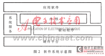

软件系统主要由应用软件、内核、系统服务、驱动程序等组成。其构成示意图如图2。
图2中硬件平台是指核心控制模块及其外围扩展模块,如视频采集模块、语音采集模块等;驱动程序是指系统对LCD、直流电机、摄像头模块、语音采集模块等程序;内核是指嵌入式操作系统,本系统采用的是μC/OS-Ⅱ操作系统;系统服务是指图形界面μC/GUI和文件系统等;应用程序是指为完成控制系统所规划的任务等程序。

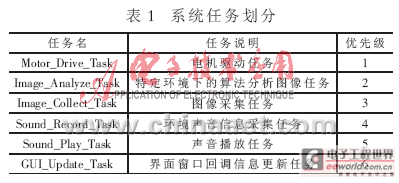

基于μC/OS-Ⅱ的任务管理机制,根据系统的功能要求,划分为6个系统任务,并设置每个任务的优先级,如表1所示。
(1)Motor_Drive_Task——定时中断节拍进行计时,在任务循环块中,接收图像处理控制算法中形成的电机驱动参数,即Image_Analyze_Task任务中产生的电机驱动参数,更新PWM输出,完成机器人所需运动轨迹姿态的调整,随后挂起自身。
(2)Image_Analyze_Task——获取在内存循环队列中的图像数据,在任务循环块中检测图像信号量。如果没有在一定时期内进行任务调度,则挂起自身;若有则对获取内存循坏队列中的图像数据进行分析处理,得出电机驱动参数并发送该信息至消息队列中,然后释放图像信号量,再挂起自身。
(3)Sound_Record_Task——用于采集、存储机器人周围环境声音信息数据到声音队列中。
(4)Sound_Play_Task——定时从内存声音播放存储处,即Play_Buffer中提取数据放到队列中进行播放。
(5)Image_Collect_Task——建立窗口界面,在任务循坏块中检测图像信号量。如果没有在一定时期内进行任务调度,则挂起自身;如果检测到图像信号量,则采集一幅图像到图像存储循坏队列中,采集完成,再释放图像信号量,挂起自身。
(6)GUI_Update_Task——按照μC/GUI手册规定,当其使用窗口回调机制,建议把它设为最低优先级别的任务,用来更新回调信息,并且该任务必须实现,且要定期调用。

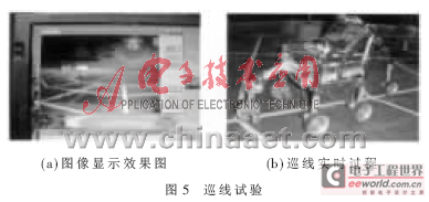

设计并完成装配的机器人的样机如图3所示,其中A为摄像头模块,B为麦克风,C为液晶屏,D为喇叭,E为12 V电瓶。摄像头离地的高度为450 mm,摄像头光轴与水平面角度为60°。

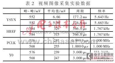

由于本文采用的核心控制板的I/O口资源有限,因此,对图像采集的控制信号线用普通的I/O口,而不是用中断I/O口与其摄像头模块相连,因此只能用软件实时检测I/O的电平状态,决定何时采集开始,何时读数据,何时结束。为了能够采集到图像数据并能分辨出来,必须能够跟踪控制信号的变化状态,如果不对摄像头模块进行降频处理,则由于I/O口电平的变化频率远低于摄像头控制信号的变化频率,将导致I/O口无法跟踪控制信号变化,即将无法判断帧、行、点何时开始与结束这些状态信息。当摄像头的最高频率(点像素频率最高)降到1 MHz左右,系统就能跟踪并完整地采集到图像信息,并进一步处理之后完好地显示出来。采集到的实验数据如表2所示(示波器采用x10档)。
从以上的图与表可以清楚地看出:系统的控制信号非常完整和稳定,没有出现毛刺、变形等情况,给检测读取带来了方便。Y0数据信号也很规整,其他数据信号,如Y1~Y7也是如此。Y0的波形图中有些段是低电平,出现的位置不一样,这是因为摄像头移动的时候,环境光发生了变化,引起整个Y数据变化,从Y0数据也可以清楚看出这一点,并且从图像上也能很明显地感到图像在实时移动变化着。

机器人的巡线可用于机器人比赛、自动化无人工厂、仓库、服务机器人等领域,因此研究巡线实现过程有一定的现实意义。试验如图5所示。
实验场地是绿色毛毯状物质,其中白线宽度为30 mm。在启动试验平台之前要调整摄像头视角,如果视角太大,则循线精度很难保证,甚至会脱离预期的轨迹。经过试验验证,当摄像头光轴与地面夹角大约为60°左右时,其循线可靠性及精度能够得到很好的保证。

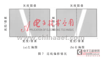

(1)控制算法描述:机器人的动态巡线过程,需要提取并能检测判断机器人相对白线的位置情况,形成控制策略,完成机器人的运动姿态调整。其算法实现流程如图6所示,巡线偏移情况如图7所示。

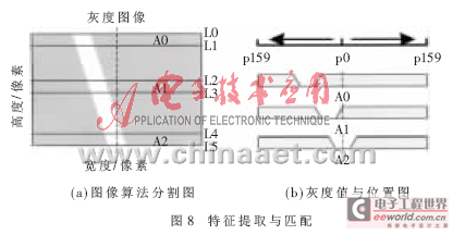

①在现场采集一幅图像,如图8(a)所示(理想情况),大小为320×240像素。
②把图像分成三个图像带:A0,像素从L0~L1;A1,像素从L2~L3;A2,像素从L4~L5;再把每个带分成左右两半,其像素从中间开始向两边递增,即从p0~p159,并分别给出权值,求其每点的灰度值与相应点权值并求出总和,其表达式为:
Sj=V1*1+V2*2+…+Vi*i+…+Vn*n
(Vi为灰度值,i为权值;0≤n≤159,n为整数;L0≤j≤L1或L2≤j≤L3,j整数)
③用Ai右边区的总和减去Ai左边区的总和的差值,看是否落在误差的允许范围[-δ,δ]之内,即表达式为:
Tm=(Sj右-Sj左)∈[-δ,δ] (m=0、1、2)
④根据Tm值的大小就可以确定机器人的位置是左偏、右偏,或在误差范围之内,随之就能产生机器人的控制策略。
由于本图像识别是特定情况的应用,图像处理数据量少、处理快、巡线稳定、可靠性高,经过现场的实验验证,相对于模板在整个搜索图中搜索匹配效率高,避免了复杂的运算,具有很高的实时性。
