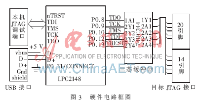

本设计的最大特点是采用了LPC2148作为主控芯片。该芯片内部集成了ARM7TDMI-S微控制器和完全兼容USB2.0的设备控制器,支持32个物理(16个逻辑)端点;支持控制、批量、中断和同步端点;所有端点都有一个双向的DMA通道。因为芯片内部集成了USB控制器,大大降低了电路板的设计难度和开发成本。其硬件电路框图如图3所示。
(1)本机JTAG调试电路
为了便于调试和烧写程序,将芯片LPC2148的JTAG接口接到一个20引脚的标准JTAG插口。本设计中使用引脚P0.8、P0.9、P0.10、P0.12、P0.14作为外部JTAG接口,尽量不用有其他接口功能的引脚,如P0.11、P0.14接口与I2C接口SCL1、SDA1功能复用,以便于将来的硬件升级。为了增强带负载能力,使用一片74HC244芯片,同时为了尽量兼容大部分ARM开发板上的不同JTAG插口,本设计提供了一个20引脚的JTAG插口和一个14引脚的JTAG插口。

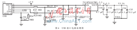

(2)USB电路(包括供电电路)
USB接口电路如图4所示。为了使LPC2148的软件可以更灵活地控制USB设备与主机之间的连接,本接口电路使用P0.31(只能使用该引脚)来实现SoftConnect特性。当P0.31输出低电平时,D+线通过电阻上拉到VDD3.3,通知USB主机:USB设备与其建立连接;当P0.31输出高电平时,D+线断开与VDD3.3的连接,通知USB主机:USB设备已经断开与USB主机的连接。
Q1选用的是P沟道MOS管,而不选用普通的PNP三极管,因为MOS管是电压驱动型,驱动电流几乎为0;而普通的PNP三极管是电流驱动,需要一定的驱动电流。导通时,P0.31_P17有可能被拉低,LPC2148要求该引脚在复位引脚为低电平期间不能被拉低,否则JTAG口将被禁止,因此必须选用P沟道的MOS管。LPC2148的P0.23引脚为USB设备控制器,用于检测USB总线是否插入检测引脚。

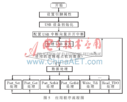

仿真器LPC2148芯片中的固件程序实现的功能包括:通过USB与上位机软件进行通信,并将上位机发送过来的、经过封装的USB数据流转换为JTAG信号,并最终送到相应的引脚或者将相应引脚的数据经过封装后,通过USB传送到PC机中。图5为应用程序的流程图。
主函数首先将作为JTAG接口使用的5个引脚设置成相应属性,并完成USB设备初始化,配置中断向量、开中断,然后进入无限循环函数。
无限循环函数首先处理USB事件,如USB控制传输、USB总线复位等。然后判断标志位是否收到数据,如果未收到则继续执行无限循环;如果收到了数据,则将数据从端点缓冲区读出,再交给数据处理函数处理。数据处理函数按照上位机程序对数据封装方式进行解析,根据解析的命令(读取TDI、写TMS或TDO等),通过分支处理跳到相应的处理函数。在这个过程中如果上位机要读取调试目标数据,可将相应的值按同样格式进行封装,然后通过USB发送到上位机。数据封装格式如图6所示。
