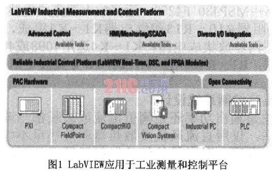

LabVIEW为高标准的工业测量、自动化和控制应用提供了无与伦比的灵活性及易用性。其在工业测量和控制中的平台如图1所示。

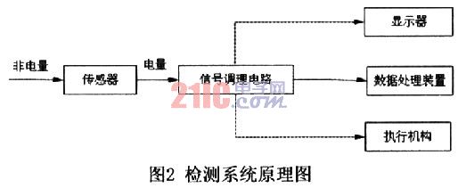

汽车的许多参数大多数都是非电量。非电量的检测多采用电测量法进行,也就是先将各种非电量转变为电量,然后经过信号调理电路等一系列的处理,将非电量的参数显示出来,其测量原理如图2所示。
传感器是检测系统的输入端,它能把被测量的非电量变换成电量。信号调理电路的作用是把传感器从现场采集过来的非电量经过一定的处理,使其变换成具有一定功率的电压电流或频率信号等,以此来推动后级的显示电路、数据处理电路和执行机构。数据处理或信号处理装置送来的电压和电流信号经过显示器显示出来。数据处理装置用来对测试所得的结果进行分析、运作、处理。执行机构是指各种伺服电机、电磁铁、继电器等在电路中起控制、通断、调节、保护等作用的电气设备。

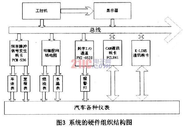

(1)汽车仪表测试系统的硬件系统主要包括工控机、数字I/O通道PXI-6528、信号接线盒、数据通信转换板卡(这里我们采用型号为PCL-841CAN通信板卡)、自制的可编程网络电阻、供电电源以及被检测的汽车各种仪表等主要部分,其组织结构图如图3所示。

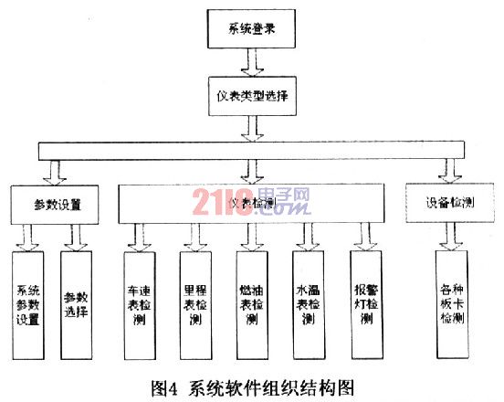

(2)测试平台分为两个部分:其中一部分是各种模块功能测试的切换按键:另一部分是模拟汽车仪表板的显示界面,如车速表、转速表、水温表、燃油表、里程指示以及各种报警和开关信号等信息显示。仪表检测系统软件采用NI公司的LabVIEW平台进行设计,本系统采用LabVI-EW的图形化程序语言,以一种很直观的方法建立前面板人机界面和程序框图,其组织结构图如图4所示。
