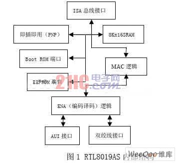

RTL8019AS内部可分为远程DMA接口、本地DMA接口、MAC(介质访问控制)逻辑、数据编码解码逻辑和其他端口。其内部结构如图1所示。
ISA总线接口即远程DMA接口,是指主机对RTL8019AS进行控制和操作的总线,本地DMA接口是指RTL8019AS与网线的连接通道,作用是完成控制器和网络线的数据交换。PNP(即插即用)逻辑部分主要是用来解决和PC机的连接问题,BootROM端口作用是解决远程启动问题;EEPROM端口是用来操作RTL8019AS和EEPROM芯片24C64的接口,SRAM用来存放接收和要发送的数据;MAC逻辑完成数据的发送和接收过程中的一些控制;当主机要发送数据时,将一帧数据经过远程DMA信道送到以太网络控制器中的发送缓存内存中,然后发出传送命令,以太网络控制器在送出前一帧的数据后继而完成此帧的发送;接收数据时,串行数据组成字节送到FIFO和CRC,发送逻辑将FIFO送来的字节在发送时脉的控制下逐步按位移出并送到CRC,CRC逻辑在接收时对输入的数据进行CRC校验,将结果与帧尾的CRC比较,如不同该帧数据将被拒收,如相同则送到接收缓冲区中。等到接收缓冲区收满一帧后以中断或缓存器标志的方式通知主处理器把数据读走。
