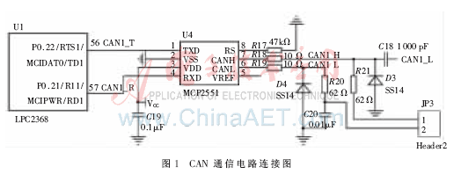

本系统设计的电路中,2个二极管D3与D4可有效地抑制传输介质的浪涌干扰,由于电梯群控系统中存在多个CAN通信节点,因此本电路中加入了终端电阻跳线JP3,由用户灵活地选择是否在该节点处加入终端通信电阻,本系统设计的CAN通信电路连接如图1。

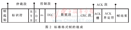

在总线中传送的报文,每帧由7部分组成,CAN协议支持2种报文格式,其唯一的不同是标识符(ID)长度不同,标准格式为11 bit,扩展格式为29 bit。标准格式帧的组成如图2所示 。
在标准格式中,报文的起始位称为帧起始(SOF),然后是由11 bit标识符和远程发送请求位(RTR)组成的仲裁段。RTR位标明是数据帧还是请求帧,在请求帧中没有数据字节。
控制段包括标识符扩展位(IDE),指出是标准格式还是扩展格式。它还包括1个保留位 (ro),为将来扩展使用。它的最后4个字节用来指明数据段中数据的长度(DLC)。数据段范围为0~8个字节,其后有一个检测数据错误的循环冗余检查CRC段。
ACK段用来确认是否正常接收,由ACK槽(ACK Slot)和ACK界定符2个位构成。发送站发送的这两位均为隐性电平(逻辑1),这时正确接收报文的接收站发送主控电平(逻辑0)覆盖它。用这种方法,发送站可以保证网络中至少有一个站能正确接收到报文。
报文的尾部由帧结束标出。在相邻的两条报文间有一很短的间隔位,如果这时没有站进行总线存取,总线将处于空闲状态。

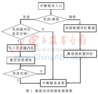

通信模块软件设计,首先要初始化CAN控制器,CAN控制器初始化主要实现CAN工作时的参数设置,这些初始化的内容包括:硬件使能CAN、设置CAN报警界限、设置总线波特率、设置中断工作方式、设置CAN验收过滤器的工作方式、设置CAN控制器的工作模式等。初始化结束之后CAN模块就可以进入工作状态,进行数据发送和接收。发送数据时,首先判断发送缓冲区是否空闲,如果有空闲发送缓冲区则将发送数据写入该发送缓冲区内,再启动发送命令,完成一帧数据的发送。接收数据时,读取接收缓冲区数据,同时释放该接收缓冲区,完成一帧数据的接收。数据发送和接收流程如图3所示。

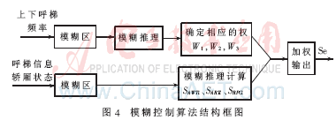

为了有效地调度电梯来满足乘梯者的要求,提高乘客的舒适度和总体服务质量,在电梯群控研究和应用过程中,常常把减少乘客的平均候梯时间(AWT)、平均乘梯时间(ART)及能源消耗(RPC)作为评价标准,因此在算法设计上通过模糊控制调整各评价因素(候梯时间、乘梯时间、能量消耗等)的权重系数,从而确定最佳派梯方案,进而实现电梯群控的高效性。

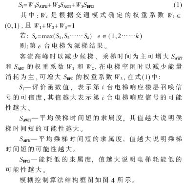

本系统将AWT、ART及RPC作为电梯群控的优化参数和评价标准,通过一个调度算法判断出哪部电梯来响应各厅层召唤。所以构造一个评价函数,综合以上评价标准,评价函数如式(1)所示:
