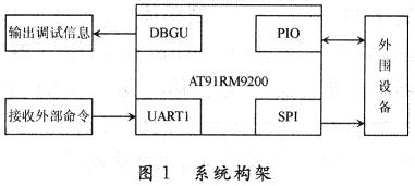

该控制系统框架如图1所示。ARM通过USARTl接收外来的控制命令,通过SPI接口和通用PIO口与外部设备通信,达到控制作用。在Linux下,所有的设备以文件的形式来使用。其中Linux已经提供了支持AT91RM9200的SPI驱动,DBGU和UART驱动,只要对其源代码进行一些修改并在编译内核时将其选中就可以直接使用。所以主要集中在PIO口驱动设计中,外部设备使用一个.PB29引脚(即IRQO)作为外部中断信号提供给ARM,另外使用一些I/O引脚对外部设备进行控制。

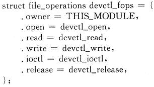

打开的设备在内核内部由file结构标识,内核使用file_operaTIons结构访问驱动程序的函数。file_opera_tions结构是一个定义在<Linux/fs.h>中的函数指针数组。下面主要介绍常用的几个成员:
在这些函数指针中,open和release用于设备的打开和关闭,是每个驱动程序必须实现的函数。其他函数根据实际需要来实现,在该项目中实现方式如下:

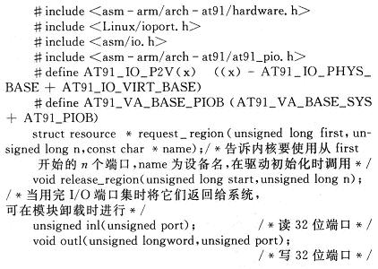

在系统控制要求中,需要访问ARM的I/O端口,包括普通I/O口和复用为IRQO的PB29引脚,然而Linux中对I/O端12和I/0内存的读写指令中使用的都是虚拟地址,所以在访问前要先将物理寄存器地址映射到I/O内存。有两种方法实现地址映射,一种是使用ioremap为I/O内存区域分配虚拟地址,用iounmap取消,另一种是使用内核已经定义好的虚拟地址。这里主要介绍第二种方式。
对于AT91RM9200利用如下转换函数获取虚拟地址,其中宏AT91_VA_BASE_SYS是系统虚拟基地址:
 读写端口对于AT91RM9200还可使用专门函数
int at9 1_set_gpio_value(unsigned pin,int value),并包含头文件asm-arm/arch-at91/gpio.h。一般端口的访问在驱动模块初始化时申请资源,在卸载时释放资源,而对于I/O口的使能则在open方法中实现,相应的禁用在release方法中实现。

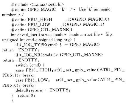

1.4 ioctl方法的实现
 用户可以通过ioctl方法向内核发送各种命令,必要时传递参数,下面展示一个简单实例。
