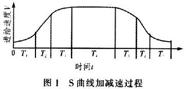

S曲线加减速将传统的3段加减速过程变为7段加减速过程,形成S字形,如图1所示。加速段由加加速度段(T1)、匀加速度段(T2)、减加速度段(T3)组成;减速段由加减速度段(T5)、匀减速度段(T6)、减减速度段(T7)组成;而匀速段为(T4)。

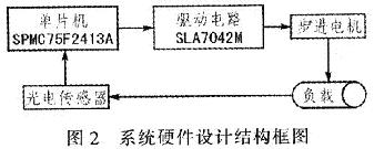

图2为系统硬件设计结构框图。
图2中,SPMC75F2413A是一款系列产品的16位结构的微控制器。在4.5-5.5 V工作电压范围内的工作速度为0-24 MHz,拥有2 K字SRAM和32 K字闪存ROM;IOA~IOD4组64位可编程I/O端口,5个通用16位定时器/计数器。该系统采用S17MC75F2413A的IOB端口的IOB0~IOB3位作为控制信号的输出端口,IOB4位作为光电传感器的输入端口。

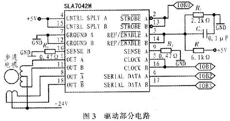

步进电机易于与数字电路接口,但一般数字电路的信号能量远远不足以驱动电机。因此,必须有一个与之匹配的驱动器来驱动步进电机。驱动器通过给电机绕组提供特定的激磁电流,告诉电机需要运行多少微步。步进电机运行在整步模式时,因为刚好与电机的机械设计特点相吻合。此时定转子齿正好完全对齐,且绕组中流过的电流最大,步距角也最大。随着细分数的增加,步矩角相应减小。
该系统采用Allergo公司生产的驱动器SLA7042M,其本质上是利用数字量输入控制输出电流,其内部的2个4 bit的移位寄存器分别接收由SerialData引脚输入的电机相位信息和激磁电流比例数据。该4 bit的移位寄存器的第l位先载入相位信息,接着依次串行载入激磁电流比例数据的最低位,次低位,最后载入最高位。驱动部分电路如图3所示。

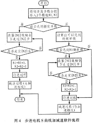

通过式(1)可计算出每个频率档的频率以及在该档内步进电机所走的步数,将这40个档的频率以及各个档内所走的步数分别存入2个数组变量。该系统软件程序首先判断步进电机是否能达到最大速度。当规定步进电机转动的步数少时,步进电机不能达到最大速度,速度就要开始下降。这时首先应求出升速所能达到的步数和频率,及降速所能达到的步数和频率。而减速过程和加速过程正好相反,即就是将2个数组中存入的数据,按相反顺序输出。图4为步进电机S曲线加减速软件流程。
