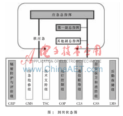

应急相关人员就位后通过应急决策系统报告到岗就位,系统根据反馈情况自动填充应急组织状态图。未到岗人员或组织白色显示,全部就位的个人或组织灰色显示,如图1所示。
通过点击相应应急小组(如技术支持组),可以查看该组内人员的详细信息。

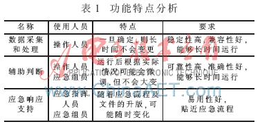

此外,上述3个功能都应当支持应急演习功能,也就是既要能保证演习数据与真实数据的处理方式相同,同时还要将两者在记录时加以区分,以保证查询时不会混淆。3个功能的特点分析如表1所示。
综上可以看出,由于使用人员以及运行情况的不同,数据通信和辅助判断部分更强调稳定性和准确性,而应急响应支持部分则更偏重易用性,应急演习功能则贯穿于整个系统。

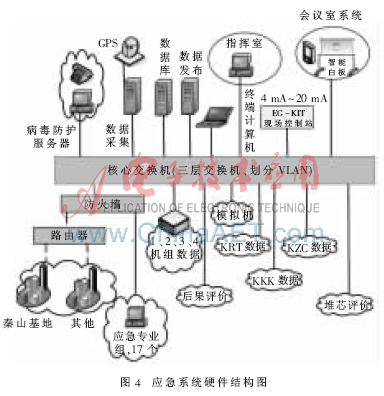

应急系统体系结构如图2所示,系统中共部署3台服务器,其中1台为C/S结构中的通信服务器,1台是B/S结构中的Web服务器,还有1台作为数据服务器,里面安装有微软SQL2005数据库,用于存储通信服务器以及Web服务器的数据。通信服务器和Web服务器通过数据服务器进行数据交换。
系统中的设备通过核心交换机连接。应急系统客户端可以部署在厂区的各个位置,如果需要实时监视数据,并且对过程进行控制,则需要安装C/S的客户端,否则直接通过浏览器访问Web服务器即可实现浏览功能。
系统通过网关与外部通信系统相连接。各种不同格式的数据在经过网关处理后,转换为通信服务器能够识别的格式,并传入通信服务器,通信服务器对其进行分析,如果有报警或者应急状态的变化,则通过HMI部分显示出来。并实时地将数据存入数据服务器,供Web服务器和专家系统使用。
各个专家系统通过交换机直接连接数据服务器,获取各自所需要的数据,经过分析处理后,再将结果保存到数据服务器,供客户端查看。
最后,应急系统通过防火墙和路由器,定时将数据传输到外部的应急中心。

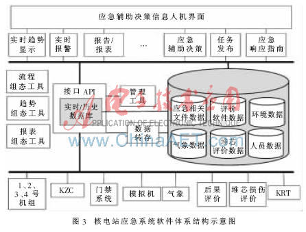

如图3所示,应急决策系统软件体系结构分为数据接入、数据处理层、数据应用3个层次,该系统适用于数据采集显示、数据存储、工艺流程模拟、趋势分析,应急辅助判断、应急资料查询、应急演习数据模拟等功能。

系统硬件主要包括网络系统、计算机系统、通信系统、会议室系统。网络系统包括交换机、路由器、防火墙;会议室系统包括显示系统、扩声系统、会议系统、摄像系统、集中控制系统、视频会议设备、音频系统。结构如图4所示。
