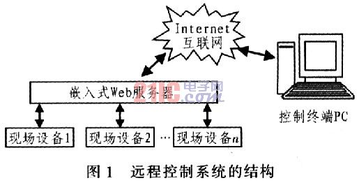

1 远程控制系统的硬件结构
基于嵌入式Web服务器的远程控制系统主要由嵌入式Web服务器以及被控制的现场设备组成。服务器通过交换机或调制解调器与Intemet互联网连接,用户端只需在已联网的计算机上通过网页浏览器访问该远程服务器的IP地址,即可使用该服务器并实现对设备的远程控制。远程控制系统的结构如图1所示。

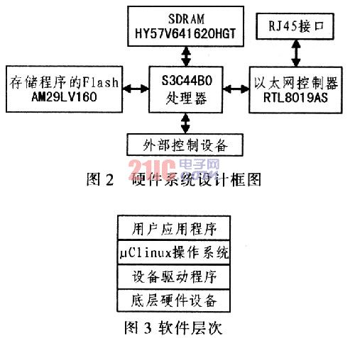

该嵌入式web服务器采用三星公司的S3C44B0X器件作为整个系统的处理器,该器件是以ARM7TDMI为内核的RISC处理器,是一种性价比较高的嵌入式32位处理器。网络控制部分选用Realtek公司的RTL8019AS作为以太网控制器,系统的Flash选用AMD公司的容量为2MB,NOR Flash型AM29LVl60存储器,SDRAM选用现代公司的容量为8 MB的HY57V641620HGT存储器。图2为该硬件系统设计框图。
2 远程控制系统的软件结构
系统软件主要包括操作系统的选取、网页服务器的配置、网页的编辑、驱动程序和服务器应用程序的配置移植,软件层次如图3所示。
由于该处理器不具有MMU(存储器管理单元)且需要完备以太网协议构建网页服务器,故选择开源的嵌入式μClinux操作系统。该操作系统从Linux2.o.发展而来,专门应用于不具备MMU的微控制系统。该操作系统提供了3个Web服务器:httpd,Thttpd和BOA。其中功能最简单的是httpd.不支持认证、CGI。Thttpd和BOA服务器都支持认证、CGI(Common Gateway Interface,公共网关接口)等,但由于Thttpd服务器需要的资源比BOA大得多,故该系统最终采用BOA服务器作为远程控制的网页服务器。

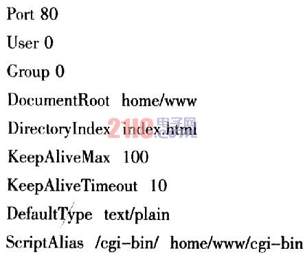

BOA是一个单任务的http服务器,安全性高、源代码开放、性能高。在μClinux的发行版中,在主目录下的user目录里,有BOA服务器的目录,在example子目录中,有2个文件boa.conf和mime.types,这里需要修改配置boa.conf文件,它是BOA服务器的参数配置文件,配置如下:
另外该系统将src目录下的defines.h头文件SERVER_ROOT宏定义设置为home目录,即服务器目录,配置操作系统时,boa.conf和mime-.typs都必须复制到此服务器目录下,从而完成服务器的配置。

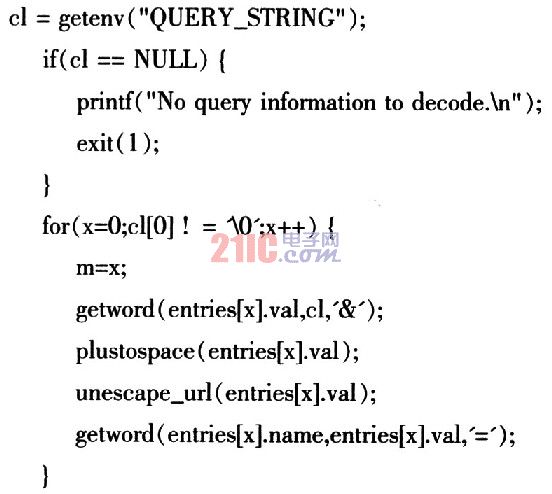

环境变量在CGI程序设计中很重要,客户端和服务器端都将信息存储在某些变量中,环境变量有3类:与服务器相关的环境变量、与客户端相关的环境变量以及与请求相关的环境变量。其中最常用的环境变量有REQUEST_METHOD记录请求方式,QUERY_STRING存储传递的数据,CO-NTENT_LENGTH传递数据的长度。
编程时先创建数据结构entry,用来记录要使用的变量和变量名。
当采用GET方式传递信息时,可使用如下代码获得传输的数据:

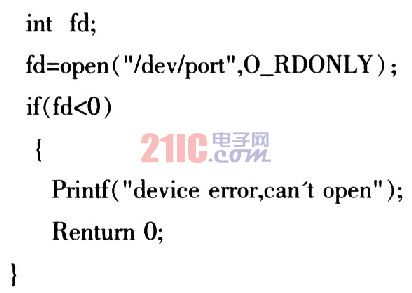

编写CGI应用程序时,只需打开相应的设备文件,就可通过调用驱动中的命令控制接口实现对端口的控制。
然后可通过ioctl系统调用实现对端口的控制,程序结束时再调用close(fd)关闭设备。
