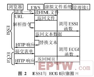

(1)嵌入式服务器端包含———“监”功能的实现。对于上行的数据流,通过嵌入式服务器端包含技术(ESSI)来实现。服务器端包含(SSI)是在普通静态HTML语言中嵌入SSI指令,以便将文本、图形或应用程序信息包含到网页中。例如,可以使用SSI包含时间/日期戳、版权声明等。嵌入式服务器端包含是对服务器端包含技术的改造和完善,使其适应于嵌入式系统的软硬件环境。在本系统中,自定义了一条ESSI指令“DATA”,用来实现动态信息的实时显示,该指令的语法如下: < DATA var = state func = Get-State></DATA>,该指令与标准的HTML标记兼容,其属性有两个,分别为var和func, var表示设备的状态名称,一个设备可以定义多个状态名; func管理接口函数,
用来获得相应设备的状态信息,原型为uint8* func( )。嵌入式服务器端包含技术的运行过程如图2所示。
(2)嵌入式通用网关接口———“控”功能的实现。对于下行的控制流,通过嵌入式通用网关接口(ECGI)来实现,如图2所示。在需要向嵌入式设备下达控制命令的情况下,借助表单的POST方法[5, 6]向服务器传递数据,表单的语法格式如下:

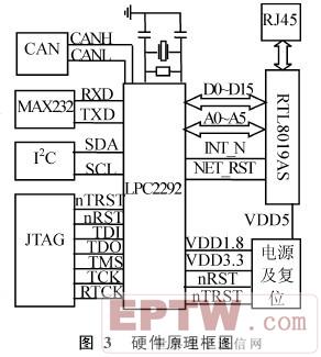

系统的硬件原理框图如图3所示,嵌入式处理器LPC2292处于中心位置,设备的状态数据经过处理器打包后,经由RTL8019AS发布到网络上,供用户浏览,用户的控制命令经过RTL8019AS传递到处理器LPC2292,再由处理器控制相应的设备执行相应的控制命令。

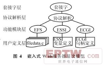

如图4所示,嵌入式Web服务器包含四个层次,分别为套接字层、协议解析层、功能模块层和用户定义层。套接字层负责本系统与网络上的数据收发;协议解析层负责解析HTTP协议,从中获取有效数据或按照HTTP协议要求,生成HTTP协议报文;功能模块层有三个部分,分别是嵌入式文件系统(EFS)、嵌入式服务器端包含(ESSI)、嵌入式通用网关接口(ECGI);用户定义层的三个部分由用户(开发人员)自定义,从而在不改变其他模块的情况下,增加、减少或修改系统的功能,使得系统具有二次开发功能。

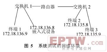

为了验证方案的可行性和实用性,在上述的软硬件平台的基础上,搭建了一个测试环境:在ARM处理器上外接八个LED指示灯,通过嵌入式Web服务器显示并控制每一个LED指示灯的亮和灭。系统测试的网络环境如图5所示,该网络由两个网段组成,用一台路由器连接,网段一的地址为172. 18. 136. 0/24,段内连接终端1和嵌入式设备,网段二的地址为172.18. 135. 0/24,段内连接终端2和终端3,具体的地址分配如图5所示。嵌入式Web服务器运行在IP地址为172. 18. 136. 8的嵌入式设备上,测试结果如图6。结果表明,无论是在同一网段内的终端1上访问嵌入式Web服务器,还是在不同网段的终端2和终端3上访问嵌入式We服务器,系统都可以正常、稳定地运行,并实现对嵌入式设备的监控功能。
