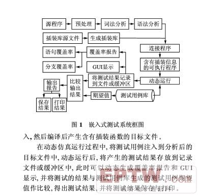

嵌入式软件测试系统的结构框图如图1所示。它卞要由5部分组成:程序的预处理过程(包括词法语法分析)程序的自动插装过程、测试用例的加入、动态仿真运行及覆盖报告分析,4,。
被测试程序首先经过预处理。由于源程序中存在宏定义次件包含和条件编译等预处理命令,因此在进行词法分析前必须进行预处理,将宏展开,以利于查找变量词法分析是将预处理阶段产生的中间代码分解成单独的词的表示,语法分析是将输入字符串识别为单词符号流,卞要用来确定插装的位置,在一些关键的字段和函数处插

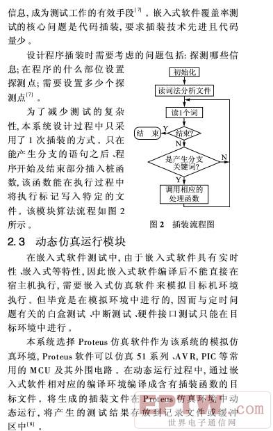

程序插装概念由J. G. H uang教授首次提出,简单地说就是借助向被测程序中插入操作来实现测试目的。在调试程序时,常常要在程序中插入一些打印语句,希望执行程序时打印出所关心的信息。通过这些信息进一步了解执行过程中程序的一些动态特性。比如,程序的实际执行路径,或是特定变量在特定时刻的取值。从这一思想发展出的程序插装技术能够按用户的要求,获取程序的各种

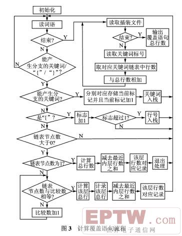

语句覆盖是软件测试中最基木的覆盖标准,因此在测试时应将每个语句至少执行1次。在 T estImp系统中得到语句覆盖率的算法流程如图3所示,通过词法分析后,读单独的词语,如遇到能产生分支的关键词(for .if .else .switch .goto .return .break .continue .do :`{”和“}’,)则继续往卜判断,否则返回继续读词语。如果是能产生分支的关键词,则将关键词对应的当前标号(flagif }flagelse .flagwhile,flagfor }flagswitch)推进栈中的account单元保存,并将当前标号加1。当读取到关键词之后第1个气”时,标志fflag加1,且判断是否大于1:如果大于1,则将此时的行号推入到栈当前位置中的mine单元中保存;否则直接返回读词。如果是+}”标号,则判断链表的节点是否大于。,如果是且为1,则用“}”当前行数减去保存栈中“{”的行数,然后减去最近嵌套内层的总行数即得到该层对应行数;如果链表节点大于1,则判断链表节点数与对应层数是否相等,如果相等则计算出该层的总行数,即用此时+}”行数减去栈中保存“{”的总行数,然后保存该层总行数,并用总行数减去最近嵌套内层行数之和,即得到该层行数对应记录。如果链表节点数与对应层数不相等,则将对应层数加1循环作判断。当所有的词语全部读取完毕后,读取动态执行时写入的插装文件,读取关键词标号,取对应关键词链表中的行数与总行数变量相加,直至插装文件读取完毕,此时可以输出被覆盖语句数。

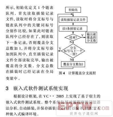

分支覆盖率的计算一般也需要达到一定的指标。在T estImp系统中得到分支覆盖率的算法流程如图4

②插装模块。选择自动插装菜单,系统会读取词法语法分析的结果,根据图2算法流程实现对源程序的自动插装,插装点有for ,if ,else ,case ,goto ,return ,break ,con-tinue .do ,while语句后及程序开始与结束处插入记录函数指针,并在程序最后插入插装函数体。

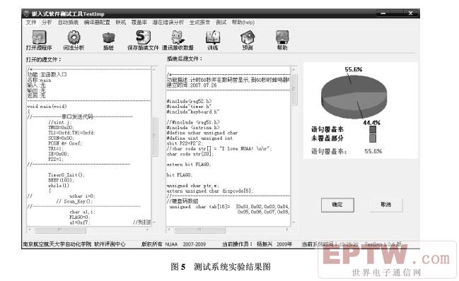

实验过程中,将测试源程序进行分析并自动插装,然后通过单片机的Keil编译器对插装后的源程序进行编译,得到.hex文件,添加到Proteus6. 9仿真软件原理图中的AT 89C51单片机中,点击运行按钮后可以执行程序。此时可以在Proteus6. 9界而中输入生成的测试用例,’。,,木实例中的测试用例是键盘按键的输入,只需点击Proteus6. 9原理图中的键盘。此时插装后的程序会将插装的信急通过串口传送到TestImp测试系统的联机串口传送界而中,并将其保存在指定文件中,为覆盖测试做准备。
为该系统设计的基木测试用例是按卜单个1号键。在此测试用例卜,手工运行推算出语句覆盖率和分支覆盖率分别为55. 6%和42. 80}0 ,在测试系统运行后,得出的语句覆盖率和分支覆盖率分别为55. 6%和42. 8 0}o。测试结果如图5所示。
实验结果表明:在特定的测试用例卜,对嵌入式系统应用木文设计的基于仿真嵌入式软件白盒覆盖测试系统与理论上推导出来的语句和分支覆盖率指标完全相同。
