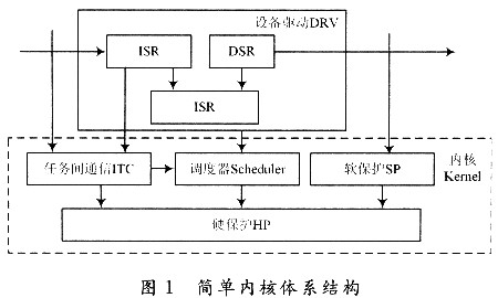

2.1 内核基本结构
图1是接近μC/OS-Ⅱ的简单内核体系结构图,内核保留给上层应用的接口有3个,分别是软保护、ITC和DSR。由于μC/OS-Ⅱ操作系统内核是可剥夺型实时多任务内核,因此最高优先级的任务一旦就绪,总能得到CPU的使用权。如果是中断服务子程序使一个高优先级的任务进入就绪态,则中断完成时,中断了的任务被挂起,优先级高的任务开始运行。

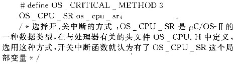

OS_CPU.H文件定义了与编译器及CPU相关的数据类型、堆栈的宽度和增长方式以及开关中断的宏定义。由于微处理器和微控制器所支持的堆栈增长方式不同,这里需要根据所选芯片LPC2378支持的类型对宏OS_STK_GRWOTH进行定义,由于ARM7 TD-MI-S内核堆栈支持从上往下的生长方式,所以应做如下定义:
#define OS_STK_GROWTH 1 //堆栈是从上往下长的OS_CPU.H文件中另外3个宏OS_CRITICAL_METHOD,OS_ENTER_CRITICAL(),OS_EXIT_CRITICAL()用于定义开关中断的方式及开关中断的实现。通过调用开关中断2个宏来保护临界代码如下:

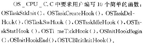

3.3 OS_CPU_C.C文件中主要函数的定义及编写
OS_CPU_C.C中要求用户编写10个简单的函数:

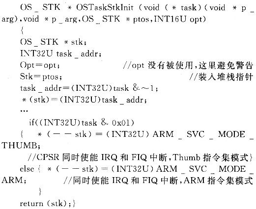

结合要移植的CPU内核的硬件和寄存器特性,简要对任务堆栈初始化函数进行分析和创建:
其他9个函数必须声明,但并不一定包含任务代码。

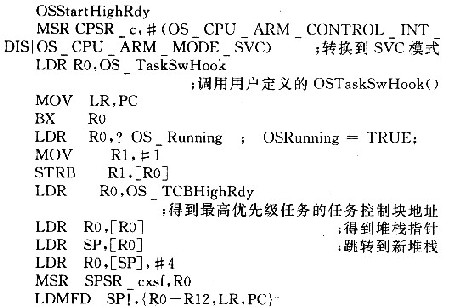

μC/OS-Ⅱ的移植,还要求编写4个简单的汇编语言函数;即OSStartHighRdy(),OSintCtxSw(),OSTIckISR(),OSCtxSw()。
3.4.1 函数OSStart()调用OSStartHighRdy()
函数OSStart()用于调用OSStartHighRdy(),以使使就绪态任务中优先级最高的任务开始运行:

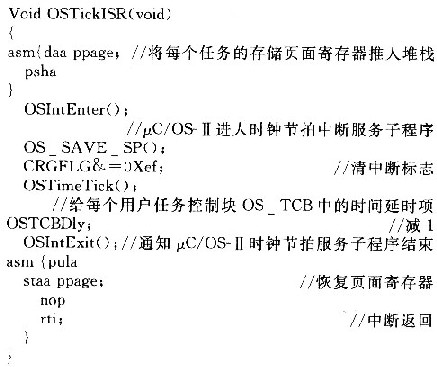

μC/OS-Ⅱ要求用户提供一个周期性的时钟源,以实现时间延迟和超时确认功能,时钟节拍每秒发生10~100次。必须在开始多任务后,启动时钟节拍中断,但由于Osatart()函数不会返回,用户无法实现这一操作,所以可以在OSStart()运行之后,μC/OS启动的第1个任务中初始化节拍中断。基于LPC2378移植下OSTicklSR()的简易代码编写如下:
当时钟节拍中断发生时,CPU会自动把CPU寄存器推入堆栈,但并不包括存储页面寄存器PPAGE,如果单片机系统的寻址范围超过64 KB,则需要通过给PPAGE赋值来区分不同的16 KB地址,需要把PPAGE也推入堆栈。当某任务的任务控制块中时间延时项OSTCBDly减到了零,OSTi-mtick()就进入了就绪态。OSIntExit()会调用中断级的任务切换函数OSIntCtxSw执行任务切换,而不再执行后面的指令。如果没有更高优先级的任务进入就绪态,则CPU会返回中断前状态。

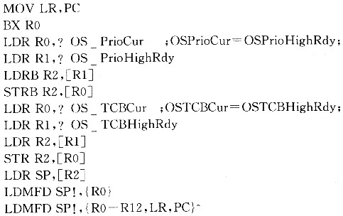

3.4.3 任务级任务切换
实际上任务级的切换就是通过执行软中断指令,或者根据处理器的不同,执行TRAP指令来实现。中断服务子程序、TRAP或者异常处理的向量地址必须指向OSCtXSW(),利用系统在跳转到中断服务程序时会自动把断点指针压入堆栈的功能,把断点指针存入堆栈,而利用中断返回指令IRET,能把断点指针推入CPU的PC寄存器功能,恢复待运行任务的断点,这样就可以实现断点的保存和恢复。

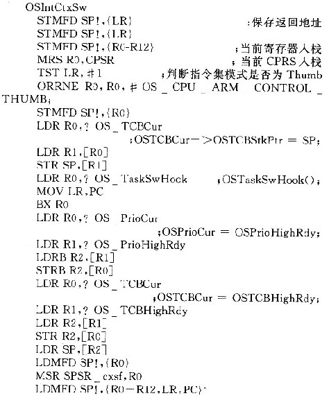

3.4.4 中断级任务切换
OSIntExit()通过调用OSIntSw(),在ISR中执行任务切换函数。因为OSIntCtxSw()是在ISR中被调用的,所以假定所有的处理器寄存器都被正确地保存到了被中断任务的堆栈中。OSIntSw()函数的绝大多数代码与OSCtxSw()函数是一样的,区别只是:因为ISR已经保存了CPU的寄存器,而不再需要在OSIntSw()函数中保存CPU的寄存器。在进行操作系统移植时,该段程序的代码如下:
