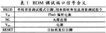

目前常用的标准BDM调试插头如图1所示,各个引脚信号的定义如表1所示。

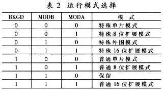

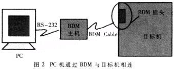

以CPU12为内核的MCU的运行模式有单片方式(Single chip)和扩展方式(Expanded Mode)两种。运行模式主要由BKGD、MODB和MODA引脚的状态决定,各个模式与引脚状态间的关系见表2。单片模式又分普通单片模式(Normal Single Chip)和特殊单片模式(Special Single Chip)两种,而只有在特殊模式下BDM才能被激活,因此特殊单片模式又称BDM模式。图2为PC机通过BDM插头与目标机相连。

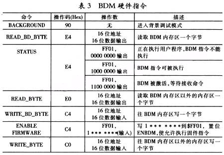

因为BDM控制模块不在CPU中,所以BDM硬件指令可以在CPU正常运行时被并行执行,其他BDM指令是基于固件的,必须在CPU处于BDM模式下才能执行。硬件指令允许读写目标系统内(包括片内RAM、EEPROM、I/O控制寄存器等)的所有内存。硬件指令可以不在BDM模式下执行,表3列出了BDM模块常用的硬件指令。

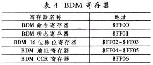

固件指令必须在HC12单片机的BDM ROM中执行,且CPU必须在BDM模式下才能执行,通常使用硬件指令BACKGROUND使CPU进入BDM模式,当BDM被激活时,BDM ROM就被分配到地址空间:﹩FF20-﹩FFFF,同时7个BDM寄存器被分配到地址空间:﹩FF00-﹩FF06,此时CPU就可以通过执行ROM中的代码完成相应的固件指令操作。表4列出了BDM的7个寄存器,表5介绍了常用的3个固件指令。

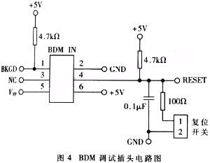

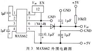

该BDM调试器的BKGD和RESET信号分别由JB8单片机的I/O口PTA1、PTA0提供。双方通信引脚使用漏极开路驱动(或称线或)的方式,平时靠上拉电阻维持高电平。Flash编程电源VFP由MAX662提供,MAX662是一款专门提供12V Flash编程电压的芯片。MAX662外围电路原理图如图3,BDM调试插头电路原理图如图4。

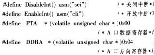

CPU12的BDM通信协议也称为单线通信协议。下面按照该协议,以JB8作为主控制芯片详细介绍B32的BDM调试系统的软件设计。在程序开始前,需要宏定义一些常量以方便下面程序的调用。具体的宏定义有:

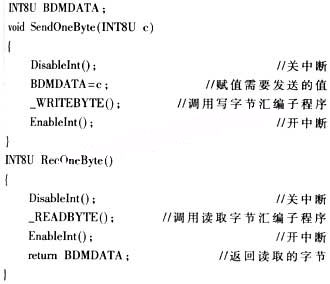

3.2.1 调用读写汇编子程序
通过调用读写汇编子程序,可以读取和发送一个字节,具体函数如下:
调用写子程序的输入参数是需要被写的一个字节,调用读子程序的返回参数是读取到的一个字节。

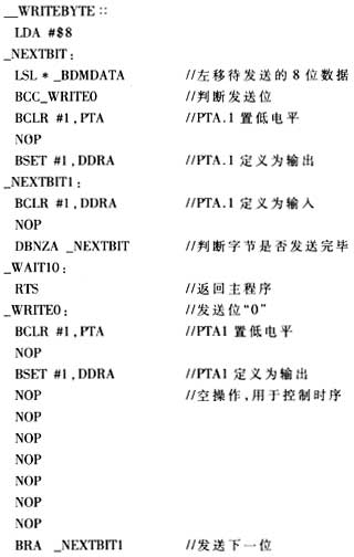

下面是写一个字节的汇编代码:

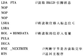

主机读目标机BKGD端的信息时,主机拉低目标机BKGD端2-4个周期后释放BKGD端,然后定义该引脚为输入状态,读取BKGD端的电平,如果目标机输出为0电平,则继续拉低BKGD端,从探测到主机拉低BKGD端起持续13个时钟周期,所以主机的读操作应在从拉低BKGD线算起的13个时钟周期内完成,对于目标机输出为1的情况,无需目标机输出高电平,因为BKGD端已用电阻上拉,只需定义该引脚为输入,则自然会使之为1。
下面是读取一个字节的汇编代码:
