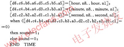

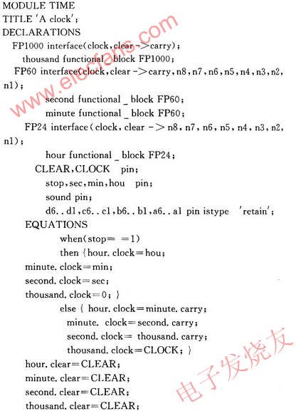

下面用ABEL语言的层次结构实现电子钟的设计可分为顶层模块Clock,3个底层模块FP1000,FP60和FP24。下面介绍顶层模块CLOCK,其中调用了3个底层模块。
