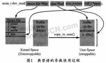

读和写都是进行类似的任务,就是从设备到应用程序代码的数据拷贝。因此,它们的原代码比较相似:
ssize_t read(struct file*flip,char__user*buff,size_t count,loff_t*offp);
ssize_t write(struct file*filp,const char__user*buff,size_t count,loff_t*offp);
read的任务是从设备拷贝数据到用户空间(使用copy_to_user),而write方法则是从用户空间拷贝数据到设备(使用copy_from_user)。
图1所示是用read参数表示一个典型读的实现过程。

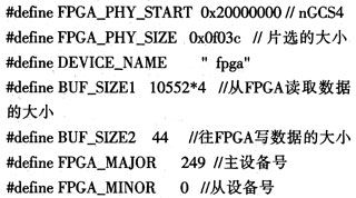

3.3 地址映射
在Linux设备驱动程序开发过程中,由于驱动程序操作的都是设备的虚拟地址,因此,要使驱动程序对虚拟地址的操作反映到正确的设备上,还需要通过内存管理单元MMU来将设备的虚拟地址映射到正确的物理地址上去,从而保证驱动程序对设备的虚拟地址的操作,也就是要对其相应的物理地址进行操作。使用内存映射的好处是处理大文件时,其速度明显快于标准文件I/O,这样无论读和写,都少了一次用户空间与内核空间之间的复制。在用户空间对FPGA设备的访问可通过内存映射来实现。FPGA可以看作是硬件连接在S3C2410微处理器的片选信号nGPCS4上的一段物理地址的寻址。因此,必须先把物理地址映射到虚拟地址空间,然后才能对该段地址进行读/写。通常用户可用如下代码关联FPGA的地址:
fpga_base=ioremap(FPGA_PHY_START,FPGA_PHY_SIZE);
