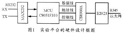

计算机网络实验平台的硬件框图如图1所示,它主要由C805lF310、CS8900A和MAX232以及外围电路组成。

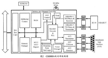

CS8900A是Cirrus Logic公司生产的低功耗16位以太网控制器。它功能强大,其高度集成设计使其不再需要其它以太网控制器所必需的昂贵外部器件。CS8900A的内部结构如图2所示。
CS8900A包括片上RAM、10BASE-T发送和接收滤波器以及带24 mA驱动能力的直接ISA总线接口。除了高度集成外,CS8900A还提供其他性能和配置选择。它独特的PacketPage结构可自动适应网络通信量模式的改变和现有系统资源,因而系统效率很高。
CS8900A的内部功能主要是802.3介质访问控制块(MAC)。802.3介质访问控制块可支持全双工操作,并可完全依照IEEE802.3以太网标准来处理有关以太网数据帧的发送和接收,包括冲突检测、帧头的产生和检测、CRC校验码的生成和验证等。通过对发送控制器(TXCMD)的初始化配置,MAC能自动完成帧的冲突后重传。如果帧的数据部分少于64字节,它还能生成填充字段,以使数据帧达到802.3所要求的最短长度。
CS8900A的主要特点是符合IEEE802.3以太网标准,并带有ISA接口。片内有4K字节RAM,可适用I/0操作模式、存储器操作和DMA操作模式。芯片带有传送、接收低通率的10BASE-T连接端口,并支持10BASE2、10BASE5和10BASE-F的AUI接口,也可自动生成报头,自动进行CRC检验,而且冲突后可自动重发。CS8900A的最大电流消耗为55 mA(5 V电源),可全双工操作,同时支持外部EEPROM。

1. 3 硬件电路分析和设计
本实验平台采用C805lF310作为控制器,而以太网控制芯片CS8900A也是主要的一个工作部件,用于完成对网络数据的发送和接收。网络隔离变压器E2023是和芯片CS8900A配套使用的,用于将外部线路与CS8900A隔开,防止干扰,并可实现带电插拔功能。此外,CS8900A还有两个接口,一个是用来和用户模块连接的RS232串行接口(用MAX232芯片进行电平转换),另一个是用来连接网络的RJ45接口。
C805lF310通过数据线、地址线和控制线与CS8900A相连。它可通过等实现对CS8900A的工作方式的控制和读写操作。当CS8900A有硬件复位或软件复位时,它将默认成8位工作模式。本设计采用8位模式,这样,C805lF310的P1口与CS8900A的低8位数据线相连。CS8900A与C8051F310之间的数据传输采用默认的I/O模式,因此,读写管脚被置高,以关闭Memory方式。在此模式下,用3根地址线就可以实现对所有寄存器的访问,只要将管脚SAl、SA2和SA3对应接到C8051F310的地址线上即可。实际上,除了为保证缺省偏移地址(0X300H)须将SA8和SA9置高外。其余不用的地址线都接入低电平。
