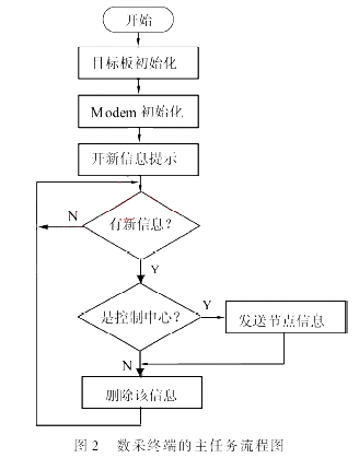

3.1 数采终端主任务设计
数采终端有两种工作模式:一是由控制中心控制,数采终端判断控制中心GPRS地址(本设计由唯一的手机号码确定)和读取温湿度值,在数采终端与控制中心建立链接之后,数采终端将适时地通过无线网络把温湿度数据信息传输给控制中心。数采终端在整个系统中起到一个采集、预处理数据和发送的作用。实际测试发现,当SIM卡上存有过多短信息时,会干扰系统正常通信。故程序中在判断完每个新收到的短信后将其删除。二是定时发送节点信息,此模式相对简单一些。下面主要分析第一种工作模式。
第一种工作模式下主程序流程图如图2所示。
