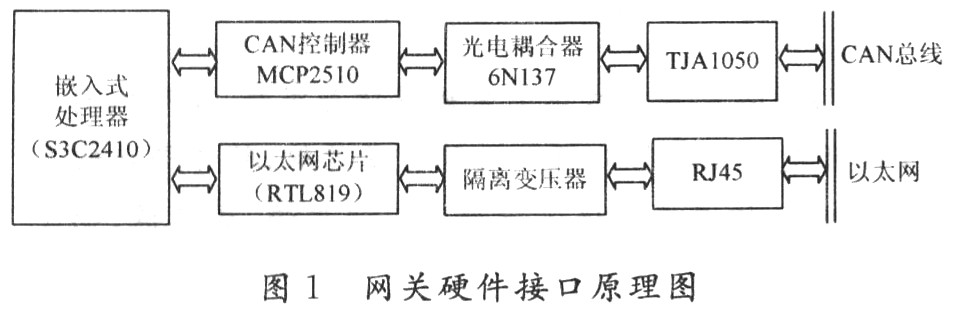

网关的主要功能是进行以太网数据报文与CAN数据帧之间的协议转换,实现以太网与CAN总线的互联。系统的硬件组成包括CAN总线接口设计和以太网接口设计,如图1所示。
S3C2410是Samsung公司推出的一款低价位、低功耗、高性能的32位RISC嵌入式处理器。该芯片采用ARM920T内核,5级流水线和哈佛结构,工作频率高达266 MHz,运行速度可达1.1 MIPS。S3C2410提供了丰富的内部资源,如:SDRAM控制器、LCD控制器、3通道的UART、4通道的DMA、2个SPI模块,支持轮询、中断与DMA三种数据发送模式。虽然内部没有CAN控制器,但可以通过SPI接口进行扩展,接口电路简单,易于实现。
CAN总线接口电路主要采用带SPI接口的独立CAN控制器MCP2510、CAN总线收发器TJA1050、高速光隔6N137和DC/DC电源隔离模块DCR010505等设备组成。独立CAN控制器MCP2510完全支持CAN总线的V 2.0A和V 2.0B的技术规范。系统设计时,将MCP2510作为从设备连接到S3C2410的SPI0口。TJA1050总线收发器是CAN控制器和物理总线之间的接口芯片,增强了总线的驱动能力。为增强CAN总线节点的抗干扰能力,MCP2510的TXCAN和RXCON并不直接与TJA1050的TXD和RXD相连,而是通过两片光电耦合器6N137与TJA1050相连,同时光隔芯片的两端电源采用DC/DC模块进行隔离。这样就实现了系统外总线CAN节点间的完全电气隔离,增强了节点的稳定性和安全性。总线两端都接有1个终端电阻(120 Ω)和1个TVS管,以消除反射信号,有效提高系统的抗干扰能力。
以太网接口电路是在S3C2410片上扩展网络接口芯片RTL8019AS,RTL8019AS是台湾REALTEK公司生产的一种基于ISA总线的高度集成的以太网控制器。它实现了以太网媒介访问层(MAC)和物理层(PHY)的全部功能,包括MAC数据帧的收发、地址识别、循环冗余检验(Cyclic Redundancy Check,CRC)编码/校验、曼彻斯特编解码、超时重传、链路完整性测试、信号极性检测与纠正等。RTL8019AS与主处理器有3种接口模式,跳线模式(Jumper),即插即用模式(PnP)和免跳线模式(Jumperless)。系统采用常见的跳线模式来选择I/O端口和中断。

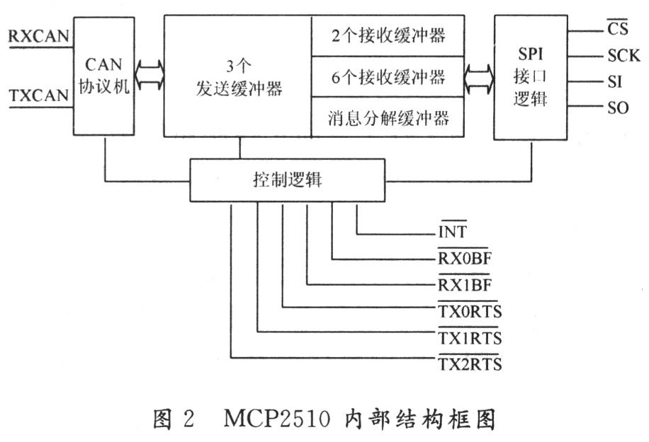

MCP2510的内部结构框图如图2所示。
MCP2510内含3个发送缓冲器和2个接收缓冲器,同时还具有灵活的中断管理能力。CAN协议机负责与CAN总线的接口,SPI接口逻辑用于实现同MCU的通信,而寄存、缓冲器组与控制逻辑则用来完成各种方式的设定和操作控制。
在Linux多任务操作系统中,CAN总线通信程序的设计可分为发送数据模块、接收等待模块和中断处理模块实现。系统中CAN总线的数据发送和接收是两个不同的线程。在驱动程序中建立数据发送和接收缓冲区。中断处理程序只负责填充(或读取)缓冲区中的数据,然后唤醒等待接收(或发送)数据的任务。数据的发送与接收都通过独立的缓冲区,并由中断来实现。操作系统的中断响应时间在软件上决定了CAN总线数据的最快收发速度。
