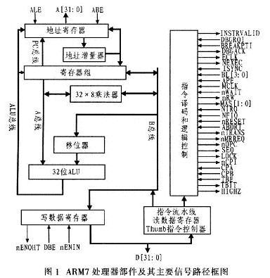

1.1 ARM7体系结构
ARM处理器是高性能、低功耗嵌入式微处理器,是目前32位、64位嵌人式处理器中应用最广泛的系列器件。ARM7处理器是ARM处理器系列成员之一,是目前应用广泛的32位高性能嵌入式RISC处理器。ARM7处理器具有高性能的32位ARM指令集和高代码密度的16位THUMB指令集。 ARM7由处理器核、用于边界扫描的TAP控制器和在线仿真器(ICEBreaker)组成。双向数据总线D[31:1]为了与各种外部存储器兼容,分割成单向输入和输出总线。其处理器部件及其主要信号路径如图l所示。

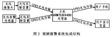

该视频报警系统主要包括图像采集、图像信息处理、数据通信、报警等4个模块。其组成结构如图2所示。
图2中,无线摄像机用于实时捕获现场视频图像,通过无线发射装置遵循GPRS无线传输协议将视频信息发送至报警主机,在主机处完成视频图像的模数转换、视频压缩和视频传输。无线报警传感器用于接收报警信息,然后通过无线射频发射器并遵循GPRS无线传输协议将本设备的标识码发送给报警主机。嵌入式报警主机ARM7S3C44BOX是整个系统的核心元件,它通过无线射频接收器及时获取报警信息或报警视频的现场图像,并完成图像信息的A/D转换、编码、压缩和传输,然后通过无线网络遵循GPRS无线传输协议将报警信息或现场图像发送给合法用户的无线终端。同时接收无线终端的请求和配置信息。该无线终端可以是手机,可通过彩信方式接收报警信息,也还可用于显示装置接收报警视频。

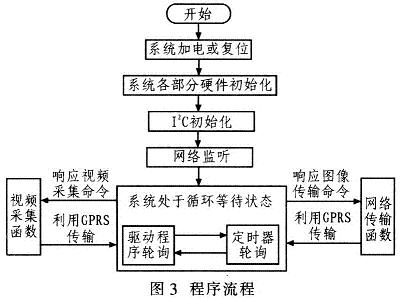

2.1程序流程
系统首先完成时钟频率和工作模式的配置,然后对视频处理器进行I2C初始化。当系统正常工作时处于驱动程序轮询状态。在检测到网络连接信号到来时就响应命令请求,调用图像采集函数或网络传输函数,完成图像采集与网络传输后系统又返回驱动程序轮询等待状态。视频数据采集和网络传输的软件实现是基于ARM7S3C2410X开发板提供的软件模块来实现的,在工程配置文件中加入IPModules的IPOS、IPStack、系统程序运行流图IPEthernet、I2C等模块,通过调用专用的库函数来读写I2C和变换数据为IP包。本系统设计中用到的主要I2C总线控制函数有:打开设备文件函数v41_open(),初始化函数,v41_picture(),初始化channels函数v41_get_channels()和v41_switch_channel(),初始化audios函数v41_get_audios,设置norm函数v41_set_norm(),关闭设备文件函数v41_close(),初始化grap:4l_grap_init(),设置调色板函数v41_set_palette(),真正将影像放到mmap()所映像内存的函数v41_grap_frame(),模仿采集函数device_get_address()取得frame的影像数据后,再将frame的影像数据输出成PPM格式的文件。该系统的程序流程如图3所示。

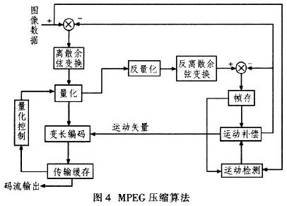

对于数字视频处理来说,数字视频信息必须经过压缩才能进行传输和存储,例如对1路图像大小为352x288(像素),25帧/s的PAL制彩色数字视频,如果每种颜色的每个像素用8 bit表示,则码率高达58 Mbit/s,如果存储1 h这样未经压缩的视频,要占用磁盘空间26 GB。如果采用合适的压缩方式及编码器参数,同样1路视频,仍然有良好的质量,码率仅约200 kbit/s,压缩后大大节省了传输带宽和存储空间。
活动的视频每幅图像都有空间冗余和心理视觉冗余,可采用合适的帧内压缩算法去除帧内冗余。对于活动视频来说,还存在相邻图像间所存在的相似性,因而产生帧间冗余,可采用运动补偿的编码方法去除帧间冗余。把以上两种压缩算法结合起来使用,就实现数字视频的压缩。在数字视频监控领域中,对视频信号的压缩一般是采用MPEG-4建议的压缩编码方式。具体的压缩算法如图4所示。

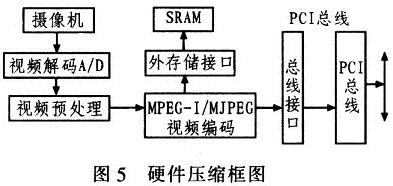

基于PC机软件实现是以MPEG或MJPEG为基础的压缩编码方案,在合理的PC工作台面下,用软件压缩只能实时处理1路视频信号。利用硬件进行视频编码压缩,l台计算机具有多至4个由硬件实现的视频压缩编码器,从而成为l台视频服务器。1台采用硬件压缩方案的视频服务器功能相当于几台采用软件压缩方案的高性能计算机,成本大大降低,功能更强,稳定性更高。可采用的硬件压缩器件有很多,利用DSP数字信号处理器的视频压缩编码方案,可以通过代码的编程灵活地实现多种算法,实现图像、语声和声音的压缩和解压。其硬件压缩的原理如图5所示。
