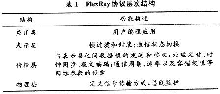

从开放式系统互连参考模型角度来看,FlexRay通信协议定义了四层结构:物理层、传输层、表示层和应用层,各层功能描述见表1。表示层中,通信状态切换控制整个FlexRay通信的运行过程,具有十分重要的作用。

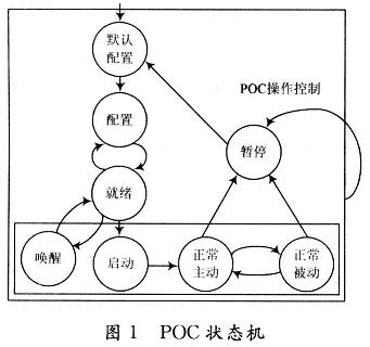

FlexRay协议操作控制(Proposal Operation Control,POC)将通信状态分为几种状态,分别为:配置状态(默认配置、配置);就绪状态;唤醒状态;启动状态;正常状态(正常主动、正常被动);暂停状态。其状态转换图如图1所示。当控制器主机接口(Controller Host InteRFace,CHI)给通讯控制器(CC)发送命令后,CC从暂停状态进入默认配置状态,满足配置条件后进入配置状态,完成网络初始化和节点通信任务初始化;之后可以进入就绪状态,完成节点内部通信设置,如果没有满足通信就绪条件,就返回配置状态继续配置;在就绪状态,CC可以发送唤醒帧,唤醒网络中没有在通信的节点,也可以获得CPU的启动通信命令,完成与FlexRay网络时钟同步;启动成功后进入正常状态,完成数据的收发;当出现错误时,可由正常状态进入暂停状态,重新等待CHI命令。
由此可见,控制器需要按照POC状态进行相应操作,因此会出现对POC状态的循环检测,容易造成程序死锁以及占用大量系统资源。按照操作系统的介绍,其任务是以循环的形式存在的,因此可以将检测POC状态放入任务中单独执行,通过操作系统进行任务调度,可以避免影响到其他任务中程序的运行,并且提高程序的执行效率。

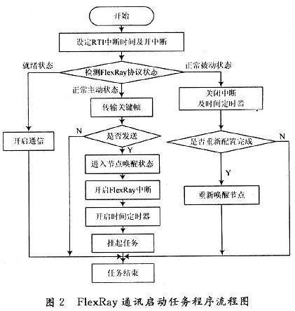

按照上文介绍的FlexRay协议中定义的协议运行过程,当对FlexRay通信进行初始配置后,协议将进入就绪状态,之后发送启动节点命令等待协议状态由启动状态变为正常主动状态;在正常主动状态中,首先发送关键帧启动网络中的其他节点,发送完成后进入到节点唤醒状态,然后开启FlexRay通信的各种中断,包括:传输中断、接收中断、存储区中断以及定时器中断等,最后挂起任务等待检测到通信故障时进行唤醒;协议正常被动状态是在通信出现故障时,重新配置协议,进行协议的重启。需要注意的是用户必须在多任务系统启动以后再开启时钟节拍器,也就是在调用Osatart()之后,由任务优先级最高的那个任务开启RTI中断,否则系统容易死锁。程序流程图如图2所示。

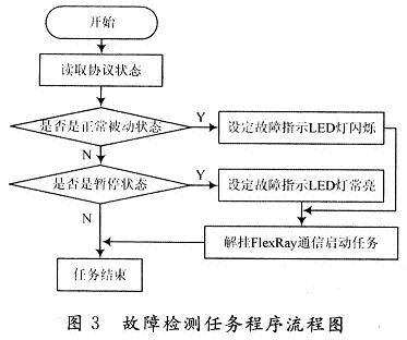

在通信过程中,当其他节点因故障重启或是通信线路中断时,可以利用故障检测任务检查POC状态,当协议运行在正常被动状态时,则判断为通信线路出现故障,将故障LED指示灯设定为闪烁状态;当协议运行在暂停状态时,则判断为节点控制器故障,故障LED指示灯设定为常亮状态,并对FlexRay通信启动任务进行解挂,重新对协议进行配置,待故障解决,系统可以自动启动节点运行。程序流程图如图3所示。

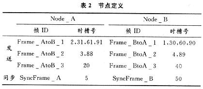

程序中对节点Node_A和Node_B的时槽定义如表2所示。

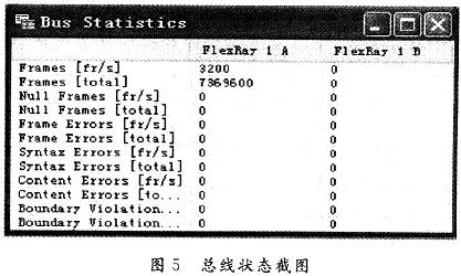

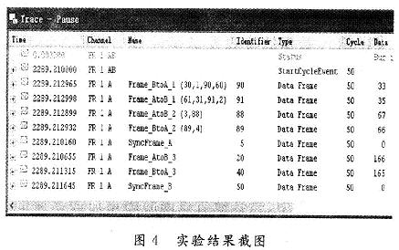

实验结果如图4所示,运行时间2 289 s,时槽变化与周期数均与设计一致,数据收发正常。由图5可知,帧速率为3 200帧/s,总计传输7 369 600帧,没有出现无效帧与错误帧,达到了实时性和稳定性的要求。
