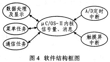

基于μC/OS-II编写应用程序主要的工作是划分任务和分配优先级及任务之间信息的传递。设计中,将整个系统划分为:①数据处理与显示;②菜单显示任务;③串口通信任务。A/D中断:AD7714的定时中断;触摸屏中断:点击触摸屏触发外部中断。软件设计如图4所示。
在AD7714的A/D定时中断服务中发送消息,数据处理及显示任务接收到消息后,把消息中的A/D数据经过公式推导,转换成相应的钠含量并显示。
在触摸屏中断处理函数中发送消息给菜单任务,菜单任务接收到消息中的坐标值后,进行判断并显示相应的菜单界面。串口通信任务把测量值经过串口远传到控制室。

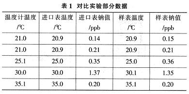

系统创新性在于将高性能微处理器MEGA128和新器件AD7714首次应用于水质监测信号采集。同时移植μC/OS-II操作系统。系统硬件电路简洁可靠,功耗低、可靠性高。软件实时性好,便于扩展功能。将此分析仪与进口仪表进行对照实验,数据如表1所示。
由表1数据可知,该分析仪的测量精度接近进口仪表。通过与国家标准比对,分析仪的各项指标已符合国标,可作为在线式仪表用于水质钠离子含量的连续检测。
