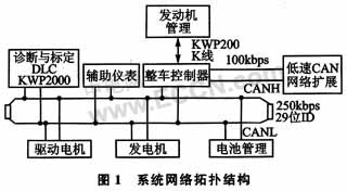

所开发的全混合动力轿车是天津市重大专项课题,以长城哈佛SUV轿车为平台。该车动力系统主要由发动机、交流电动机、交流发电机和高性能的镍氢电池、行星架动力分配机构以及DC-AC逆变器组成。整车控制器采用总线与发动机管理系统、电机控制器和动力电池组管理系统交换信息,并且预留了1路CAN以便后期与车身系统通信。
整车控制器根据驾驶员输入信号,结合电池组状态和车辆当前运行状态,根据一定的策略控制各个子系统的工作,实现节能减排的目标。系统网络拓扑如图1所示。

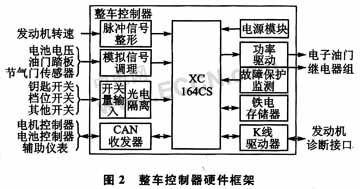

ECU的硬件设计按照模块化原则,可分为如下几个功能模块:微控制器模块、数据采集模块、功率驱动及保护模块、D/A转换模块、电源模块、通信模块、显示及报警接口和标定诊断接口等。采用Infineon公司的XC164CS微控制器,它基于增强的C166SVZ内核,并在性能上优于其他16位微控制器:内部集成DSP功能、扩展的中断处理能力、强大的片上外设以及高性能片上Flash,如图2所示。

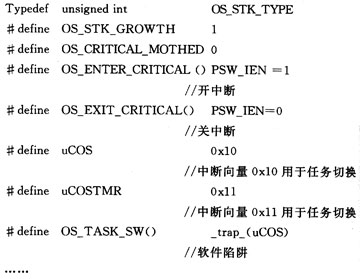

OS_CPU.H文件中包含与处理器相关的常量、宏和结构体的定义。针对XC164CS处理器,定义堆栈数据类型为16位,栈向下递减;将μC/OS-II控制中断的2个宏OS_ENTER_CRITICAL()和OS_EXIT_CRITICAL()定义为微控制器关闭(SETC)和打开(CLRC)中断的指令;声明OS_TASK_SW()函数,中断服务程序ISR的入口指向函数OSCtxSw()。

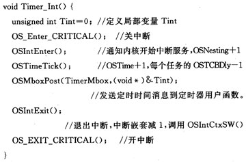

定时器的主要功能是为软件程序提供基准时钟。本应用选择T5作为时钟基准,在初始化函数void GPT_vInit()中完成模块寄存器配置;中断服务程序设置为OSTicklSR(),中断向量为0x25。通过建立时钟任务函数Timer_Int(),调用时钟节拍函数OSTimeTick(),实现定时器与系统时钟的连接。系统时钟节拍编程为1 ms,可以减少中断服务时间,提高实时性。

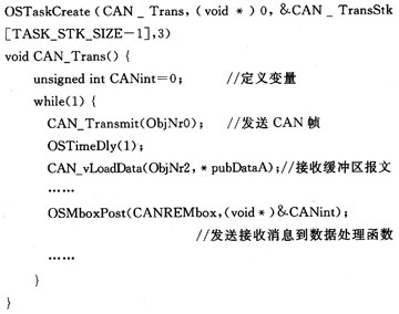

CAN通信模块功能是实现整车控制器与其他节点间的信息传输。周期性传输,传输周期为20 ms,通信速率为250 kbps,中断调用CAN通信服务程序。
创建CAN通信模块任务CAN_Trans,任务优先级3:

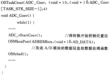

A/D模块功能是完成读取蓄电池电压、加速踏板传感器和节气门位置传感器信号,并进行模数转换,被其他函数调用。
创建A/D转换模块任务ADC_Cony,任务优先级4:
