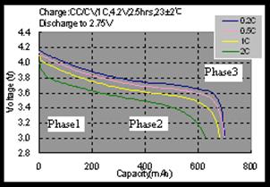

直接电池电压监控方法,也就是说,电池电量的估计是通过简单地监控电池的电压得来的,尽管该方法精度较低和缺乏对电池的有效保护,但其简单易行,所以在现行的设备中得到最广泛的应用。然而锂电池本身特有的放电特性,如图2所示。不难从中发现,电池的电量与其电压不是一个线性的关系,这种非线性导致电压直接检测方法的不准确性,电量测量精度超过20%。电池电量只能用分段式显示,,如图1.a所示,无法用数字显示精确的电池电量。手机用户经常发现,在手机显示还有两格电的时候,电池的电量下降得非常快,也就是因为这时候电池已经进入Phase3。
图2 锂电池放电曲线

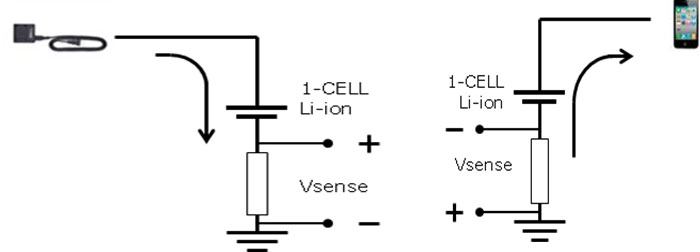

库仑计,如图3所示,在电池的正极或者负极串入一个电流检测电阻,一旦有电流流入或者流出电池时,就会在电阻的两端产生电压Vsense,通过检测Vsense就可以计算出流过电池的电流。该电流与时间做积分就是变化的电量,因此其可以精确跟踪电池的电量变化,精度可达1%。尽管库仑计存在电池初次预估的问题,且电流电阻的精度直接影响了电量的精度。但是配合电池电压和温度的监控,一些软件算法可以较好地减小锂初次电量预估、电池老化、电流检测电阻精度等等因素对测量结果的影响。该方法在现行的设备和电池组中得到最为广泛的应用,下文以意法半导体带库仑计的电池监控芯片 STC3100为例,详细介绍该方法实现高精度的电量计量。
图3 电池充放电示意

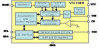

STC3100是意法半导体带库仑计的电池监控芯片,它能够监控电池的电压、温度、和电流,集成一个可编程的12~14位的ADC,硬件积分器用于库仑计功能的计算,所测电流最大可达2.5A,积分器可以用7000mAh的电池,分辨率可达0.2mAh. 其内部框图如图4所示。
图4 STC3100内部框图

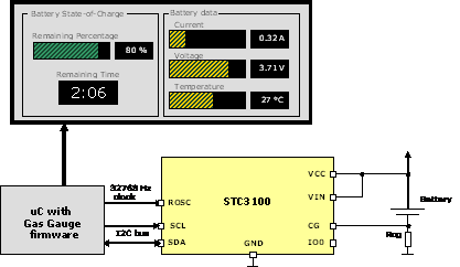

STC3100带有一个I2C接口与处理器端进行通讯,并且集成了32bytes的RAM,用于存储电池的电量或其他特性信息。GPIO管脚可以用来作为电池低压报警使用,其应用框图如图5所示。
图5 STC3100电量计量框图

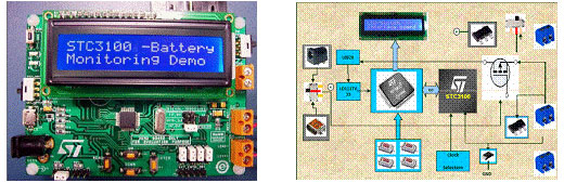

电池的容量会随温度、充放电次数和使用时间的长短变化而变化,因此,为得到精确的电池电量,仅仅获得电池电压、电流是不够的,还要考虑温度、电池老化、电流检测电阻精度等因素造成的累计误差,因此,建议在使用中定期一次电池的完全的充放电过程,进行消除累计误差,不断保持电量的精度。上述软件在STC3100的demo板(STEVAL-ISB0011V1)进行了验证,如图9所示。该Demo板使用STM32进行软件处理,其上电池的充电芯片是具有800mA充电能力的STC4054,16*2矩阵的液晶LCD可是实时显示电池的容量、电压、电流和温度等参数,同时支持通过USB接口和PC通讯的功能,能够把电池的信息上传给上位机。
图9 STC3100 Demo板

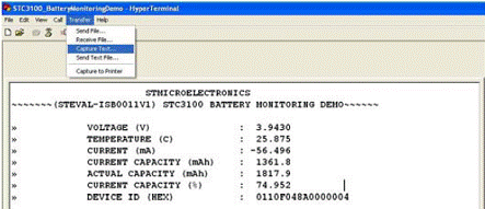

该实验采用1800mAh的电池,型号是(),实时监控数据如图10所示,其中包括了电池电压、温度、电流、剩余电量、电池容量和STC3100芯片的ID号。并且我们分别对STC3100施加外部和内部的32K时钟,测试结果证明,采用外部时钟测量结果更为准确。
图10 电池监控数据
