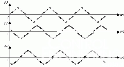

以上分析表明,对于三相永磁同步电机,当三相绕组输入相差 120°的正弦电流时,由于在内部产生圆形旋转磁场,电机的输出转矩为恒值。因此,将交流伺服控制原理应用到三相混合式步进电机驱动系统中,输入的220V 交流,经整流后变为直流,再经脉宽调制技术变为三路阶梯式正弦波形电流,它们按固定时序分别流过三路绕组,其每个阶梯对应电机转动一步。通过改变驱动器输出正弦电流的频率来改变电机转速,而输出的阶梯数确定了每步转过的角度,当角度越小的时候,那么其阶梯数就越多,即细分就越大,从理论上说此角度可以设得足够的小,所以细分数可以是很大,而交流伺服控制的每步角度与反馈的编码器的精度有很大的关系,一般使用的为2500线,所以每一步转过的角度仅为0.144度,而此方法控制的步进电机,比如其细分数为10000,则每一步转过的角度为0.036度,所以比一般的伺服控制精度高很多。当然,步进电机转动时,电机各相绕组的电感将形成一个反向电动势,频率越高,反向电动势越大。在它的作用下,电机随频率(或速度)的增大而相电流减小,从而导致力矩下降,通过恒流方式可以使在电机低频和高频时保持同样的相电流从而使高频的力矩特性有所改善,这只能是在低速时,所以其综合性能(高低速噪声,高速力矩,高速平稳性等)很难赶超交流伺服控制系统。
图2 给出相差120°的三相阶梯式正弦电流
三相混合式步进电机一般把三相绕组连接成星形或者三角形,按照电路基本定理,三相电流之和为零。即IU+IV+IW =0 。所以通常只需产生两相绕组的给定信号,第三相绕组的给定信号可由其它两相求得。同样,只需要对相应两相绕组的实际电流进行采样,第三相绕组的实际电流可根据式求得。

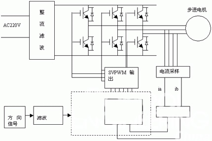

3、三相混合式步进电机驱动器的系统构成
驱动器的总体方案如图3 所示,主要包括单片机电路、电流追踪型SPWM 电路和功率驱动电路组成。
图3 驱动器的整体框图
3.1 DSP模块设计
在这里,我们选择了TI公司的DSP作为CPU芯片,DSP(Digital Signal Processor)实际上也是一种单片机,它同样是将中央处理单元、控控制单元和外围设备集成到一块芯片上。但它又有自身鲜明的特点——因为采用了多组总线技术实现并行运行的机机制,从而大大提高了运算速度,具有更强的运算能力和更好的实时性。本文选用的DSP(TMS320LF2407A)是一款电机控制专用芯片,144引脚,具有丰富的IO资源,含有四个通用定时器,具有两路专用于控制三相电机的PWM发生器(可产生六路PWM信号),另外还有专用接收外部脉冲和方向的I/O口,从而简化了电路设计和程序开发。
DSP输入信号包括步进脉冲信号CP、方向控制信号、脱机信号, 过流保护信号。这几种信号均通过高速光耦连接到DSP的引脚上,另外还有细分步数及电流选择信号。当脱机信号为有效时,驱动器输出到电机的电流被切断,电机转子处于自由状态(脱机状态)。反馈电流通过DSP自带的的10 位模数转换器(AD)采样,反馈的电流通过一定的算法后,由DSP自带的PWM口输出控制电机。
3.2 电流追踪型回路
这种传输方式以模拟电压的幅值代表采样电流或者电压的大小,其主要用来采样a,b两相电流及母线电压检测,实现电机电流控制以及过压、欠压、过流保护。驱动器通过采样电阻检测步进电机绕组的实际电流,与设定电流相比较后经过滞环比较器调节器,调节器输出信号由20KHz 频率的三角波载波输出,形成脉宽调制信号(PWM),通过功率驱动接口电路来控制大功率半导体器件的导通与关断,使步进电机的绕组实际电流跟踪给定参考信号,按给定的正弦规律变化。
3.3 功率驱动电路
驱动器的主回路采用交-直-交电压型逆变器形式,由整流滤波电路、三相逆变器以及步进电机等组成。整流滤波电路构成直流电压源,完成220V、50Hz 交流电源到直流电源的变换。逆变器实现从直流电到变频变压交流电的转换,为三相混合式步进电机的定子绕组提供要求的交流电流。逆变器由仙童公司生产的六只G30N60B3DMOS管组成,构成三相逆变桥。驱动器采用两只电阻检测步进电机相电流的瞬时值。
功率驱动电路的核心是功率模块(MOS管)。MOS管 与电流追踪型PWM 输出之间必须通过专用高速光耦连接。根据MOS管的过流值和电机峰值线电流来选用合适的MOS管,即电机的线电流的峰值小于MOS管的最大电流值。本设计中电机最大相电流为8.1A,该电流是相电流的有效值,峰值相电流为8.1* sqrt(2) = 11.312A 。此外,电机绕组在三角形接法时,线电流是相电流的3 倍,所以线电流峰值为19.6A。由G30N60B3DPDF文档知,其最大流值为30A,故可以保证正常使用,正常工作要求适当的散热设计保证内部结温永远小于150摄氏度,因此要外加散热器并强制风冷,以保证MOS管正常工作。

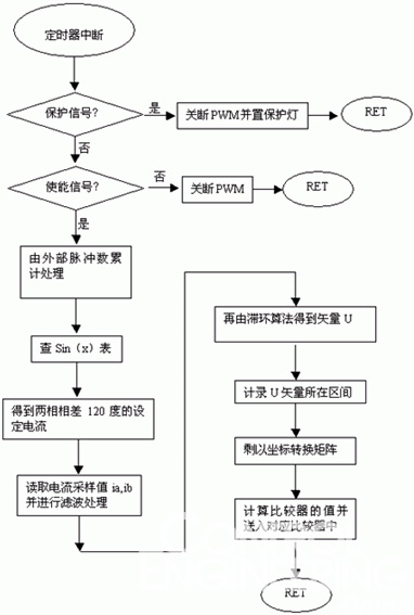

3.5 控制软件流程
图4 主程序流程图
图5 中断部分的流程图
为减少功耗和保护电机,设置了自动半流功能,它由滞环比较器自动进行调节。
