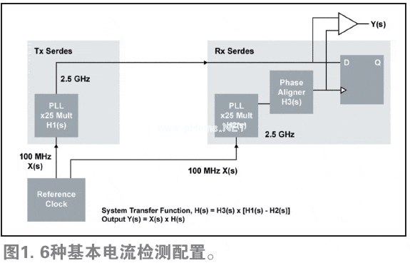

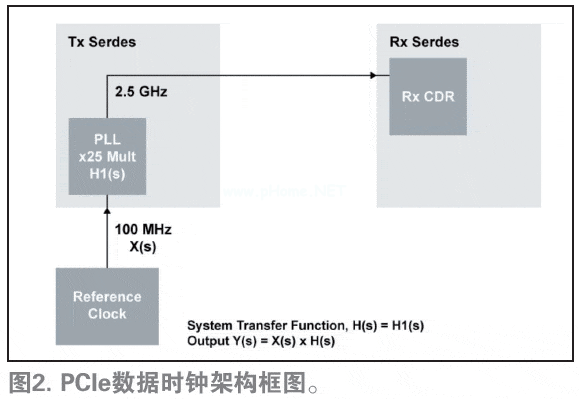

PCIe基本规范1.1和2.0为信令速率2.5Gbps和5.0Gbps的时钟分配定义了三个不同模型,见图1、图2和图3。

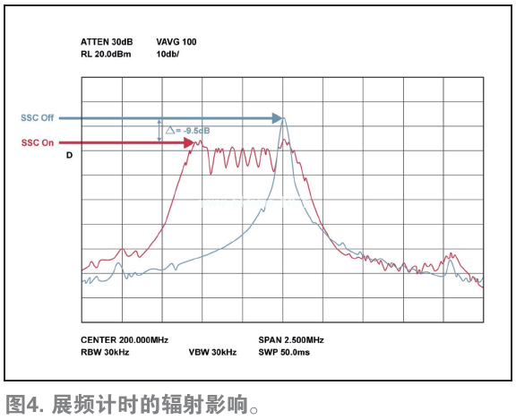

共用时钟架构作为最常使用的方法有很多理由。首先,大多数支持PCIe接口的商用芯片只适用于这种架构。其次,这种架构是唯一可以直接支持展频计时(Spread Spectrum clocking,简称SSC)的架构。SSC在减少电磁干扰峰化方面起着非常重要的作用,因此可以简化符合系统电磁辐射限制的工作(见图4)。最后,这种架构最容易形成概念和设计。
共用时钟架构最大的缺点在于需要为系统中每个PCIe端点分配基准时钟。频率为 100MHz或125MHz的时钟以及PCIe规范严格的抖动要求使得这一架构变得尤其复杂。对2.5Gbps工作的限制为86ps——106采样的一系列样本的峰-峰相位抖动。而5.0Gbps工作的限制为3.1ps(均方根抖动值)。然而,要在5.0Gbps工作,收发器首先要在2.5Gbps协商,如果两端都可以,再提高到5.0Gbps。这就是说如果系统支持任何5.0Gbps链接,则基准时钟就必须同时满足两者的抖动指标。
独立的数据时钟架构不会受到上述限制,但却大幅增加了时钟系统设计的复杂性,且在不使用单边带信令时不支持SSC。

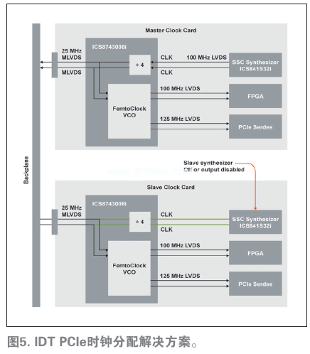

一个消除这些限制的解决办法是降除主卡上的PCIe基准时钟,并利用一个M-LVDS多点信号在背板之间进行分配,然后将其提高到目标卡所需的频率。尽管理论上非常简单,但实现PCIe抖动限制却很棘手(见图5,注意绿色信号线不起作用)。
这一解决方案可提供一个M-LVDS对,用来驱动或接收符合PCIe的基准时钟。如图5所示,在许多嵌入式系统中,根据应用的”与/或”插槽进行分配,每张卡都可作为主操作或端点操作。显然,如图所示,只用于其中一种模式操作的卡将被简化。系统中的一张卡将作为主,利用其板上晶振生成满足PCIe限制的基准时钟。这个时钟将利用内部时钟分配网络驱动所有板上PCIe器件。该时钟也将到达非PLL除法器电路,将100MHz或125MHz向下降除为25MHz的背板频率,然后将除降了的基准时钟驱动到系统的其余卡上。
系统中其它所有的卡将禁用板上时钟发生器,形成基准时钟线迹的三态驱动器,并接收来自背板的基准时钟。随后,这将通过基于PLL的ZDB提高到板上所需和分配的基准时钟频率,并将划分了的基准时钟驱动到系统的其它卡上。系统其它所有的卡将失去对板上时钟发电器的使用,形成基准时钟线迹三态驱动器,并接收来自背板的基准时钟。这将通过基于PLL的ZDB提高到板上和分配所需的基准时钟频率。接收和提高来自背板的基准时钟的电路通常在主卡上,如果需要,可以用来生成所需的另一个基准时钟频率。为了实现PCIe所需的低抖动,IDT FemtoClock PLL技术可用于时钟合成器和ZDB。
像这种设计的最主要难点之一在于,PLL虽然可以过滤掉频率高于PLL本身环路带宽的噪声信号,但在低于PLL环路带宽的低频部分,却增加了很多在调制频率附近的附加抖动。另外,由于PLL无法完全跟踪基准时钟输入的相位和频率变化,从而引起跟踪偏移。像这种包含两个以上用于频率生成和转换的级联型PLL的背板PCIe方案必须谨慎对待,以尽量降低相位抖动和PLL跟踪偏移。

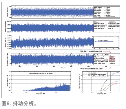

IDT的工程师通过菊链三个特性描述板以代表子卡:ICS841S32I板,然后是ICS8743008I板,最后一个也是ICS8743008I板,创建了解决方案的原型,见图5。在第二个ICS8743008I输出时进行测量。卸载来自示波器的时钟周期数据,然后由抖动分析脚本进行后处理。该脚本可进行必要的频域和时域分析。
2.5Gbps分析方法的结果为18.91ps。这一结果符合4.5倍的裕量的 86ps的PCIe峰-峰相位抖动指标。对于5.0Gbps操作,PCIe规定了rms相位抖动,而非峰-峰相位抖动。这些结果也超出了规范: 0.52ps rms低频带和1.47ps高频带与3.1ps规范限制之比。
对于5.0Gbps工作,PCIe为频域分析规定了两个转移函数和两个频率范围。第一个转移函数的极频率为5MHz和16MHz,第二个转移函数的极频率为8MHz和16MHz。抖动分析所得的两个频段为10KHz-1.5MHz(低频带),1.5MHz-Nyquist(高频带)。Nyquist表示你的分析达到了基准时钟频率的一半。例如,在100MHz时,频域分析将达到 50MHz。分析脚本会显示每个频率分析频带间两个转移函数间的最差情况。
