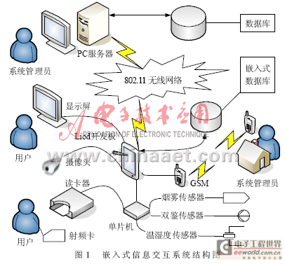

本系统采用Client-Server结构,包含两大功能模块:嵌入式信息终端模块和PC服务器模块。信息终端以基于XScale PXA270处理器的Liod平台为基础,移植了Linux操作系统和Qtopia图形界面;PC服务器使用Windows操作系统,两者通过802.11无线局域网连接。系统结构如图1所示。
其中,嵌入式信息终端主要作为信息交互系统的信息发布和接收终端使用。用户可以通过嵌入式浏览器浏览以Web形式发布在网络上的信息资源,同时也能通过触摸屏来获取更多需要的信息。此外,本系统还根据不同领域用户的需要设计并扩展了外接无线局域网卡、GSM通信模块、VGA视频显示模块、环境参数采集模块、安防监控报警模块和无线射频识别模块。PC服务器作为信息交互系统的后台管理模块主要负责对信息进行数据处理。PC服务器的数据库存储着供用户交互的信息,同时也管理着信息终端上由用户发布的信息,通过设计服务程序,为信息终端提供信息发布服务和信息管理服务。

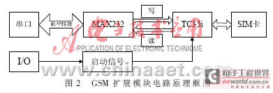

TC35i共有40个引脚,通过ZIF连接器分别与电源电路、启动与关机电路、数据通信电路、语音通信电路、SIM卡电路、指示灯电路等连接。在本系统中为减小体积,直接采用主板供电的方式,在1-10脚增设了稳压整流电路,省去了电池和充电电路。启动电路则由自动和手动上电复位电路组成。数据通信电路主要完成短信收发、与平台通信、软件流控制等功能,其数据接口采用串行异步收发,符合RS-232接口电路标准,工作在CMOS电平(2.65 V)下。本模块以MAXIM公司的MAX232CPE芯片为核心,实现了电平转换及串口通信功能,并注意了它的电磁兼容(EMC)设计。其电路原理框图如图2所示。

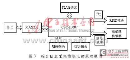

本系统采用C8051F007单片机进行该模块的设计。C8051F007有8个I/O口,均容许5 V电压,并可通过配置交叉开关得到UART,I2C/SMBus、SPI等总线,每种串行总线都完全用硬件实现,都能向CIP-51产生中断,因此很少需要CPU的干预。该模块可扩展多个烟感探头和双鉴探头,可将传感器输出的开关信号作上拉和保护处理送入I/O。由于该模块要与Liod平台和无线射频识别模块进行通信,因此还使用了UART串口和I2C/SMBus总线。通过对交叉开关进行配置,充分利用了所有的端口。C8051F007有4路12位的ADC,模块扩展的温湿度传感器所输出的模拟信号经信号调理和保护电路后输入其端口。本模块扩展了温湿度传感器、烟感探头、双鉴探头和无线射频识别模块。其电路原理框图如图3所示。

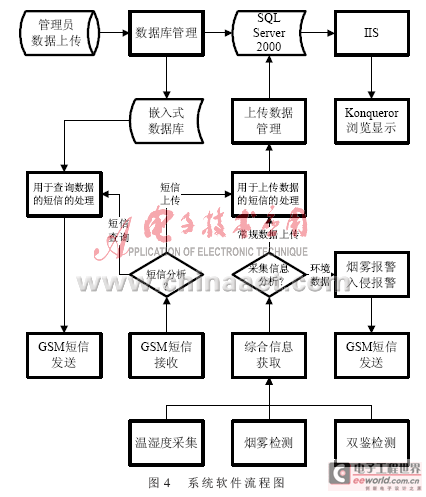

该模块主要实现用户通过手机短信方式与信息终端进行信息交互。系统通过TC35i实现短信收发后,对用户短信进行解析,并查询SQLite数据库中与用户短信匹配的信息,再以短信的形式回复用户。也可将短信上传的信息发送至PC数据库,更新信息发布页面。
3.4 系统软件流程
系统软件流程图如图4所示。
