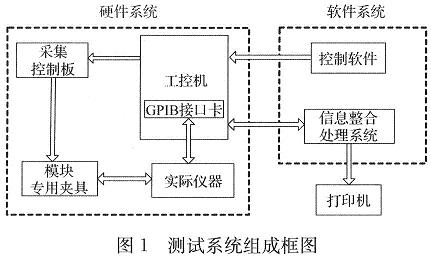

测试系统应具有良好的图形用户界面,友好的人机对话环境。软件界面上应包括电源自检和信号源自检以及自校准功能。输入模块的激励信号的频率和幅值可以调节。测试系统应有两种工作方式,可以按照测试项目顺序依次进行测试,也可以对选中的单个或多个测试项目进行程控测试。测试过程中界面上实时显示测试系统的工作状态、测试项目和测得的数据。具有产品测试数据实时记录、储存及打印功能,能自动生成规范的测试报告、测试曲线。测试过程可随时终止,并可查看自动生成的测试表格,自动标识不合格项。测试系统的组成框图如图1所示。测试系统的设计包括硬件没计和软件设计两部分。

测试系统的硬件部分由专用夹具、采集控制板、GPIB接口卡、数字I/O卡、函数信号发生器、数字万用表、数字存储示波器及工控机等组成。工控机通过采集控制板对模块的各引脚通道进行选择并发送信号,待测量通道的信号输入到相应仪器进行测量。工控机与各仪器通过GPIB总线相连,将控制命令发送到各仪器,测得的数据被发送到工控机进行分析处理等工作。采用GPIB总线星型连接方式,可以避免因某个仪器的关闭或非正常工作而影响工控机与其他仪器间的通信。
图2为该系统的硬件组成框图。其中直流稳压源提供模块的工作电压,通过采集控制板向模块专用夹具提供。函数信号发生器、数字万用表和数字存储示波器本身带有GPIB接口,在工控机扩展槽中插入GPIB卡获得工控机的GPIB接口,通过GPIB电缆线连接在一起,可以进行数据和信号的传输。工控机通过GPIB卡和数字I/O卡实现对采集控制板和其他设备的实时控制,向被控对象发出命令,协调它们之间的动作,从测量设备读出数据,并对数据进行分析和处理,将完整的测量结果进行保存或制成报表打印输出。
函数信号发生器采用Agilent 33220A,用来向模块提供正弦信号和脉冲波信号。Agilent 33220A所能提供的正弦波的频率范围为1μHz~20MHz,幅度范围为10mVpp~10Vpp,精度为1mVp-p。Agilent 33220A函数信号发生器带有IEEE488.2标准的GPIB端口,可以和工控机进行通信,并由工控机对其输出波形参数进行设置。数字示波器采用Tektronix公司生产的TDS1002,带宽为60MHz,采样率1.0GS/s,可以满足测试要求;TDS1002示波器带有满足IEEE488.2标准的GPIB端口,可以和工控机进行通信,将测试结果传递给工控机。数字万用表采用Agilent 34401A,具有6位半数字分辨率,最高精度为1μV,交流电压测量量程为15mV~750V,频率测量范围为5Hz~1MHz,最高精度为0.01Hz,带有满足IEEE488.2标准的GPIB端口,可以和工控机进行通信,用来完成模块各通道输出波形的频率和交直流幅值的测量,并检测直流稳压源和函数信号发生器的输出。

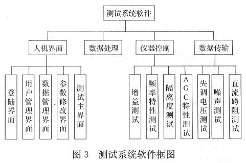

整个软件系统设计分为4个模块:人机界面、数据处理、仪器控制和数据传输,如图3所示。其中,仪器控制和数据传输是在测试过程中联合作用的,作为底层的程序进行开发,并按照功能整合成子程序,划分为多个子模块分别进行设计,供测试主程序进行调用,提高了软件的可靠性、可维护性和可扩展性。前台是人机界面,检测并判断用户输入的测试相关信息,形成测试流程并调用相应子程序。后台数据处理部分,将仪器传回的测量数据进行分析判断,形成报表存档。测试软件的工作方式分为两种:自动测试和程控测试。自动测试模式可按顺序依次进行全部项目的测试;程控测试模式可以对选中的单项或多项测试项目进行单独测试。通过软件功能更改可以兼容不同设计的弱信号处理模块。测试系统的软件开发平台采用美国NI公司的LabVIEW8.2。
根据功能需要设置了5个主要界面,分别为登陆、用户管理、参数设置、测试和报表管理。登录界面通过校验屏幕输入的用户名及密码,判断相应的权限。软件系统控制实际仪器对被测模块进行7个大项的测试。控制信号及测得数据均通过GPIB总线传输。在测试过程中,在底层进行数据的处理和分析,判断是否符合指标要求,并进行整理汇总。该测试系统软件将所有硬件资源的驱动程序以驱动程序库的形式加以组织,使测试应用程序通过访问驱动程序库函数实现对各种硬件资源的操作,提高了系统的计算能力。

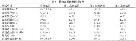

表1为用测试系统测标准模块的主要参数得到的测试结果。从表1中可以看出,各参数的测试结果准确,且重测一致性较好。本测试系统研制完成后经批量的模块产品测试检验,很好地满足了某弱信号处理模块的测试需求,各种测试参数的指标均达到了设计要求,并且使用方便,用户界面友好,软件功能更改方便灵活。目前已经应用于某红外跟踪产品的批量生产中。
