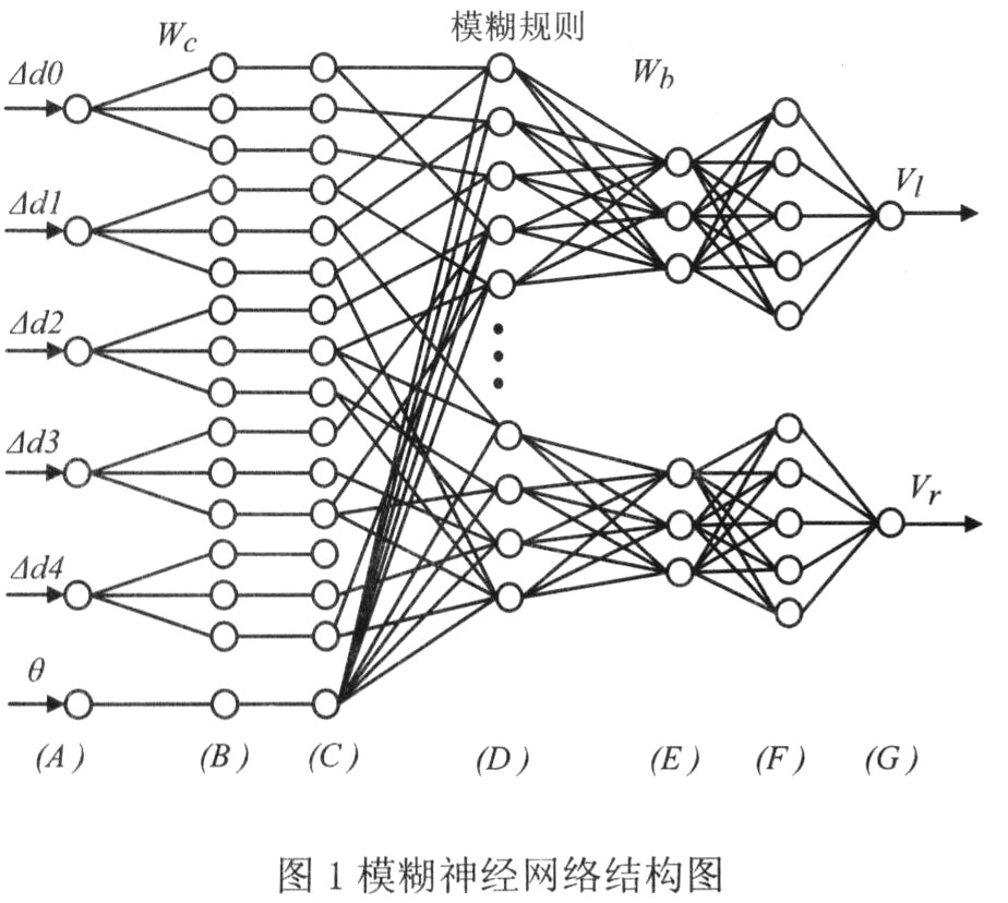

2.2 模糊神经网络结构图
模糊神经网络结构图如图1所示,A为输入层,输入变量分别是前面所说的距离差值△di(i=0,l,2,3,4)和角度θ。A层的作用是将输入值传送到下一层。
B,C为模糊化层,即使用模糊语言来反应输入量的变化,隶属函数采用高斯函数,隶属度计算公式如下:
连接权重We、Wd决定了隶属函数的形状。
D层为模糊推理层,目的是将输入量进行综合处理,共采用了25条规则,它们由C,D,E的连接表示出来。模糊规则如下:
lf △di is M andθis N,then Vl is K and Vris L.
其中M=NB,NS,Z,PS,PB;N=L,LS,Z,RS,R;K,L=TL,G,TR。

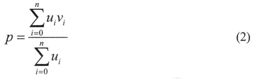

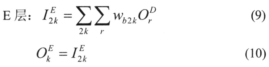

E、F、G层为去模糊化层。F层有10个神经元,5个对应移动机器人的左轮速度,5个对应右轮速度。F层的结果隶属函数使用三角形隶属函数,目的是把在E层模糊语言描述的隶属函数转化为具体数值的隶属度。G层求解模糊结果,采用重心法,也叫加权平均法。求解过程是以控制作用论域上的点vi(i=l,2,…,n)对控制作用模糊集的隶属度u为权系数进行加权平均而求得模糊结果,对于离散论域vi:
3 沿墙导航控制计算模型

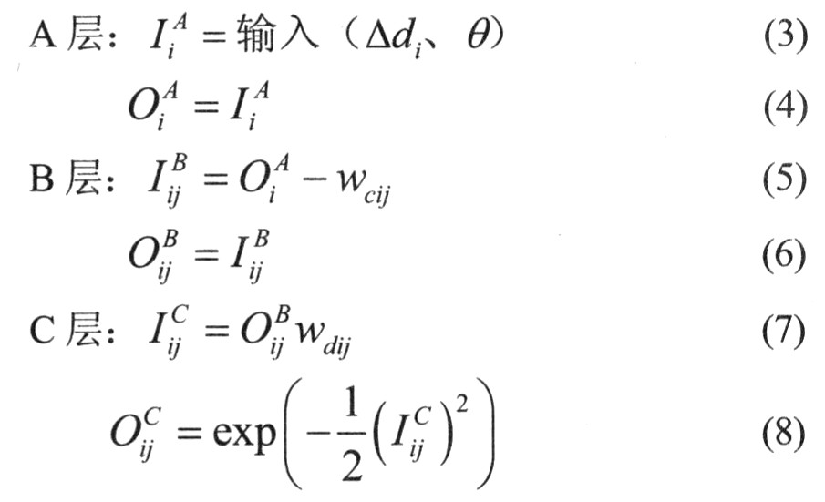

图l所示即为本文采用的BP前馈型神经网络结构,计算模型如下(I为该神经元的输入值,O为输出值,上标表示神经元所在的层):
D层:由输入变量自动生成模糊规则。

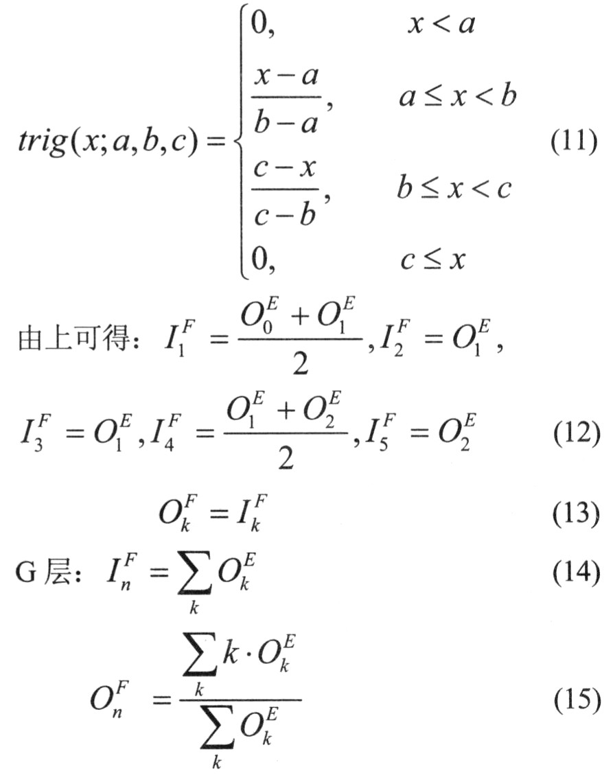

F层:输出隶属函数使用三角形函数,隶属度计算公式如下:

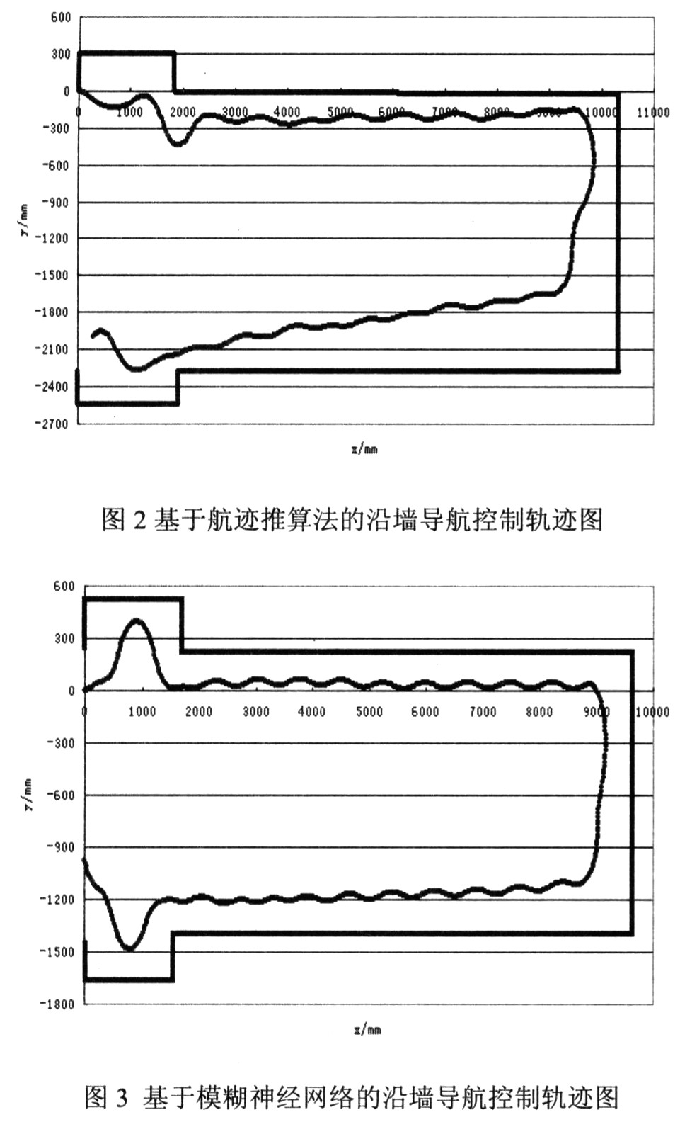

为了验证算法的有效性,本文设计了移动机器人沿左墙行进的实验。实验环境为有两扇门的长方形走廊。其中,黑色实线为带有两扇门的墙体,蓝色曲线为移动机器人沿墙体行进的轨迹。移动机器人使用0#~4#声纳,图2为基于航迹推算法的移动机器人墙体跟踪轨迹图;图3为基于模糊神经网络的移动机器人沿墙导航控制轨迹图。
图3中,移动机器人与墙体的距离联合各声纳相对于移动机器人正前方的角度作为模糊神经网络的输入,经过融和判断来控制移动机器人的动作,靠近墙体或远离墙体。例如,O#(-90°)测得的数值为208mm,1#(-50°)测得的数值为324mm,2#(一30°)测得的数值为877mm,3#(一10°)测得的数值为1700mm,4#(10°)测得的数值为3000mm,说明移动机器人距离墙体太近,需远离以避免碰撞,此时移动机器人左轮速度为0.20m/s,右轮速度为O.08m/s。移动机器人采用模糊神经网络进行沿墙导航控制的均方误差为0.0014。单一采用航迹推算法的均方误差为0.0382。由此可见,采用模糊神经网络进行移动机器人沿墙导航控制,性能大大提高。
