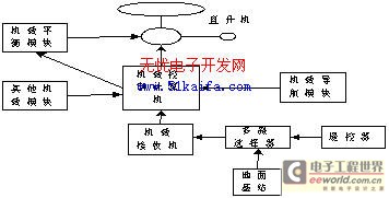

无人直升机控制系统包括以下七个部分:无人直升机、机载控制计算机、机载平衡模块、机载导航模块、手动遥控模块、地面基站与其他机载模块,其他机载模块根据系统扩展的需要进行添加。系统的结构图见图一
图一 无人直升机控制系统结构图
通过手动遥控使无人直升机起飞,起飞后遥控器触动多路选择器,把无人直升机的控制权交与机载控制计算机。机载控制计算机开始传输飞行状态数据给地面基站。地面基站发送自主飞行命令给机载控制计算机使得它启动自主定点飞行任务,控制无人直升机定点飞行,飞行任务结束后返回状态信息给地面基站。

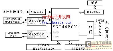

此无人直升机控制系统的控制对象是模型直升机JRVoyager GS R260, 机载导航模块包括Crescent的GPS与Honeywell HMR3300型号的电子罗盘。机载控制计算机是由三星公司生产的16/32位RISC处理器S3C44B0X搭建的硬件平台,控制系统硬件结构图见图二。
图二 无人直升机控制系统硬件结构图
图二中由于S3C44B0X的UART单元提供了两个独立的异步串行I/O端口,每个端口都可以在DMA模式下工作,使得CPU和串行I/O口之间直接进行数据传输,另外GPS与电子罗盘提供的是标准RS-232接口,这与S3C44B0X系统所定义的高低电平不同,所以需要通过电平转换芯片MAX232C来进行转换。由于S3C44B0X片内不带以太网接口,所以选用RTL8039作为以太网接口芯片与地面基站控制系统进行通信。S3C44B0X根据内部程序输出5路PWM波控制无人直升机的5个舵机,完成自主定点飞行任务。
74LS128芯片作为多路选择器,切换手动遥控模式与自主定点飞行模式。另外还扩展大容量的外部寄存器,其中8MB的HY57V641620作为SDRAM存储器存储程序运行中的中间数据,2MB的SST39VF1601存储器作为FLASH存储源程序。

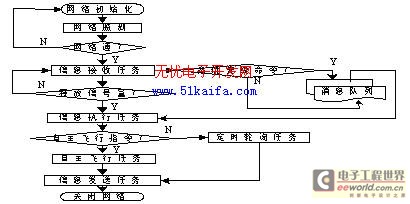

VxWorks系统可以为每个任务设定特定的任务名与任务优先级,系统支持256个优先级。为了调试的方便,在本控制系统中设定的任务优先级在60到100之间,这是因为由程序发起的任务优先级要高于Tornado开发环境中shell发起sp的任务优先级即小于100,同时也要低于系统任务的优先级即大于60。控制系统包含了信息接收任务,信息解释任务,信息发送任务,网络监测任务,定时轮询任务,自主飞行任务等多任务。流程图见图三。
图三 任务调度流程图
任务的操作使用的是VxWorks系统中的taskLib()与taskInfo()库函数。看门狗时钟精确定时用到函数wdCreate(),wdStart()等,任务间的同步调度使用的是信号量,包括有二进制信号量与计数信号量。信息接收任务把网络中传输的信息按照高低优先级在消息队列中添加元素,并存放信息到特定的内存块中,然后启动计数型的信号量,信号量的值对应于当前消息队列中还没有被执行命令的个数,每增加一个消息命令后,计数型信号量就释放,消息解释任务获得释放的信号量后从消息队列头获得最应被优先执行的命令,根据内存中的首地址信息,调用相应的执行函数。如果判断是无人直升机飞行状态信息,调用信息发送任务把实时信息传送给地面基站。如判断是无人直升机自主飞行命令,则调用自主飞行任务,在此任务中要定时查询无人直升机飞行状态信息并与命令中信息做比较,控制舵机动作以完成自主定点飞行任务。在定时查询机载设备信息以确定飞行状态时,用taskDelay()函数不能满足精确定时的要求。VxWorks系统提供得看门狗它可以保证严格的定时,在调用自主飞行任务时创建看门狗。经过1s的时间延时后运行查询无人直升机飞行状态信息的函数,比较信息后控制舵机动作,直到完成无人直升机的自主定点飞行任务后取消看门狗。切换到信息发送任务,发送飞行状态信息到地面基站监控系统。

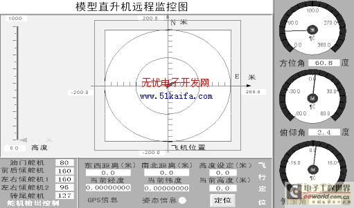

2.3.3 地面基站控制效果图
软件界面可以直观的显示控制系统效果,同时便于调试与观察直升机的实际飞行状况。基站控制软件应用VC++编译器的套节字socket与基于信号量的多线程技术通过C++语言进行编译。控制效果图中显示无人直升机自主定点飞行时的实时状态信息:当前高度、设定高度、东西距离、南北距离、方位角、俯仰角、测滚角等。实现了良好的人机交互功能,是控制系统开发的必备平台。地面基站控制效果图见图四
图四 地面基站控制效果图
