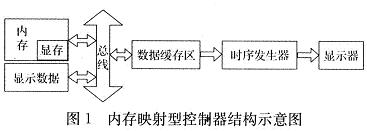

内存映射型控制器不用独立的存储器做显存,而是在内存中动态地开辟一块空间作为显存,故称之为内存映射型控制器,其结构如图1所示。
内存映射型控制器工作时,显存里的数据不是通过简单接口,而是通过总线传到时序发生器。由于对显存的读写通过总线进行自动协调,从而有效地避免了读写冲突的发生。通常,总线通过一个数据缓存区与时序发生器连接。

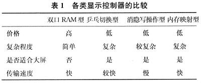

内存映射型控制器用一小块双口存储器做缓存,保证了显示数据传输的流畅性;显存定义在SDRAM/SRAM内存中,取代了独立显存从而降低了系统成本;使用中只需修改时序发生器,就可以驱动各种参数的显示器;同时,通过总线协调显存的读写操作,有效的避免了显存读写冲突问题。表1从4个方面对内存映射型控制器与其他3种常见控制器类型进行了比较。

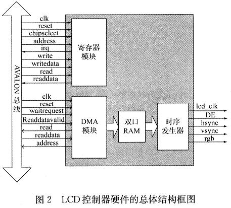

该控制器由寄存器模块、DMA模块、数据缓存模块、时序发生器4部分组成,采用VHDL语言编写。如图2所示。控制器内部定义了2个总线外设,其中,寄存器模块为总线从端口设备,DMA模块为总线主端口设备。
3.2 寄存器模块(register_bank)
该模块为Avalon总线从端口设备,可以通过NiosⅡ Processor设置和读取显存起始地址、显示大小、显示颜色位数及相关控制参数。

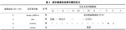

寄存器模块中共定义了4个寄存器;显存起始地址寄存器、显示参数寄存器、控制寄存器和状态寄存器。各寄存器的读写控制、定义及功能描述如表2所示。
其中,显示参数寄存器(size)中“色数”标志位,值为1表示8位颜色显示,值为0表示16位颜色显示。状态寄存器(status)大小为两位,可与控制寄存器中的中断位(Interrupt)配合使用,为保留位。控制器寄存器的定义如表3所示。

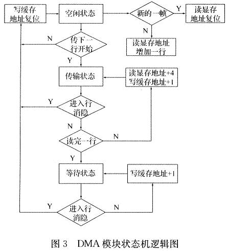

该模块为Avalon总线主端口设备,它负责向Avalon总线提供有效的地址、数据和写请求信号,并在时钟上升沿发起总线传输,读取显存中的数据;同时,DMA模块产生写数据缓存的地址和数据,将显示数据正确地从显存传送到数据缓存。DMA模块为三状态的状态机,包括空闲状态、传输状态、等待状态,各状态机逻辑关系如图3所示。

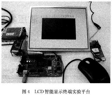

为验证该控制器,本文设计了以CycloneⅡ系列EP2C8Q208C8为主芯片的SOPC评估电路板。实验平台的TFT-LCD选用SAMSUNG公司的LTA104S1-L01,该LCD大小为10.4英寸、分辨率为800×600,可实现16位真彩色显示。由于LTA104S1-L01接口为LVDS,本文设计了以DS90CF363为主芯片外接的接口板,以实现RGB到LVDS信号的转换实验结果说明,本控制器能有效地解决显存读写问题,设计完全符合预期要求。实验平台及显示效果如图4所示。
