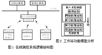

要想实现在线检测、在线数据处理的一体化加工系统,不同功能体之间数据自由通信与传输是其根本要求。在车间单元层上,主要由主控计算机、管理计算机等设备组成,它们通过企业内部的以太网实现相互间的通信。对于工作站层,它运行在某个车间内部,主要实现两个功能,一个实现车间内部各设备间的数据通信,另外它还负责车间底层设备与上层主控计算机间的通信,它充当了底层设备的代理。设备层由分布在车间各个不同方位的底层设备 (如检测设备、加工设备) 组成。根据这三层运行模式的划分,将当前先进的无线射频通信技术引入到光学加工系统中,采用无线网络通信具有以下几个特点:良好的灵活性和移动性;安装便捷;故障定位容易;易于进行网络规划和调整;易于扩展。该系统的逻辑结构功能图如图1所示。

本文采用模块化方法来实现工作站功能的。将工作站在逻辑上分为两部分:前部实现数据的无线收发,该部和设备层的无线收发模块一致。后部由一个具有资源管理的嵌入式控制器来管理多个数据传送任务。由于底层设备大多具有标准串行接口,无线收发模块主要实现无线射频数据与串行数据的转换与控制。工作站的功能模型分析如图2所示。

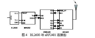

从3.2可知,工作站由两部分组成:无线收发模块和嵌入式控制器。无线收发模块采用统一结构。至于嵌入式控制器,本文中选择BL2600。BL2600是一款集网络通讯和嵌入式控制于一体的嵌入式单板计算机,具有TCP/IP —— RS-232协议转换功能,同时支持合作式微操作系统及抢占式微操作系统(uC/OS-II)对系统任务、资源的管理与控制,能很好地实现多任务的管理。BL2600与无线收发模块通过串口相连,其结构连接图如图4所示。

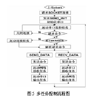

在系统的实现中,采用BL2600自带的Dynamic C开发环境,使用合作式操作系统完成对工作站的多任务的管理与控制。在合作式操作系统的状态控制下,网络连接、串口监听、网络发送、网络接收、串口发送、串口接收等任务能有序地运行。BL2600与无线收发模块间的串口数据通信可采用基于XON/XOFF的软握手协议和基于RTS/CTS的硬握手协议。图4显示了串口传输基于软握手协议时的连接图。多任务管理模块的程序流程图图5所示。

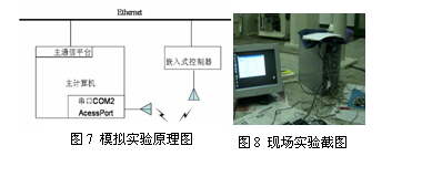

为检验所设计的系统,本实验分为两步。首先进行模拟实验(防止直接实验对现场设备的破坏),模拟实验主要用主计算机自身的串口来模拟车间加工、检测设备的串口,实验原理图如图7所示。模拟实验成功后,再进行现场实验,图8为现场实验的一个截图。两实验均表明,该在线检测系统设计合理,运行稳定,数据传输正确、可靠。
